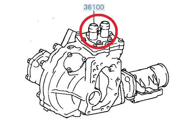

Ребята подскажите что это на рисунке там от каждой этой штуки фишка отходит один провод оторвался прям западлецо, как его соединять незнаю , сам меняю двигатель, отсоеденил его полностью вместе с коробкой.
j.jpg [ 68.43 КБ | Просмотров: 15788 ]
