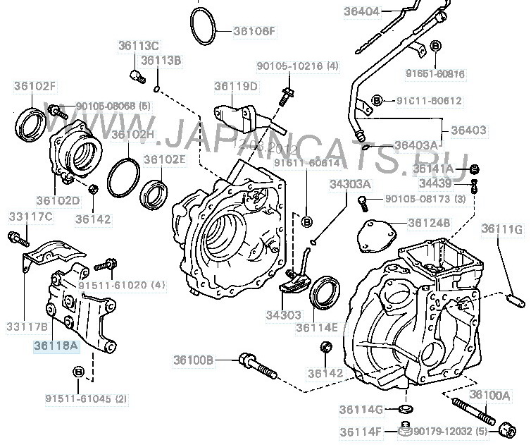

Возможно тут надо подойти с позиции какие АКПП ставились на 2 и 4WD и на какие модели. С годами 3S немного видоизменялся, ставился продольно и поперек отсека, гдето подгоняли навесное... Япы скрупулезный народ, каждую каплю метала экономят, лишнего отливать не будут.
Кстати, на всех 3S насос ГУР прикручен к двигателю! И привод у него ременный от шкива колена. stEvgen, не путаешь насос с рейкой? Вроде там хамут (кольцо) есть к рейке из под насоса...но это все навесное.

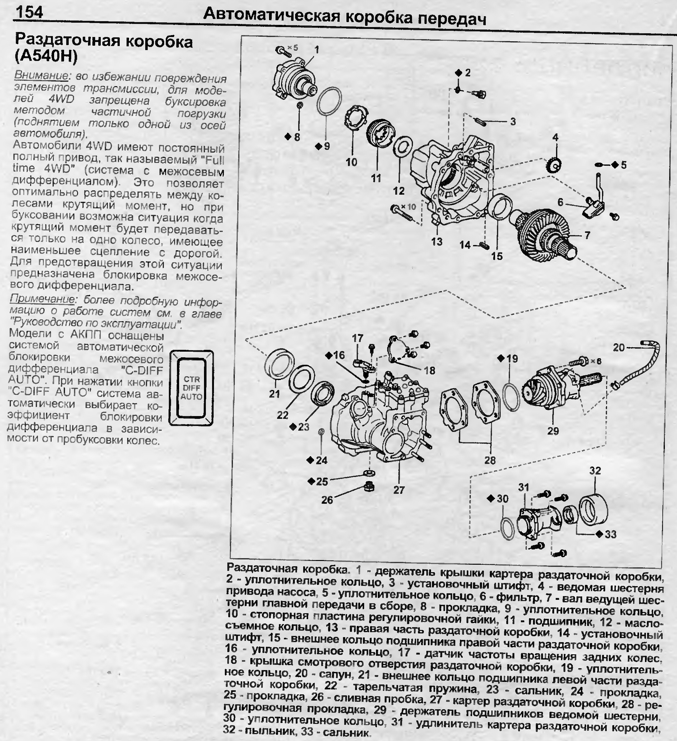

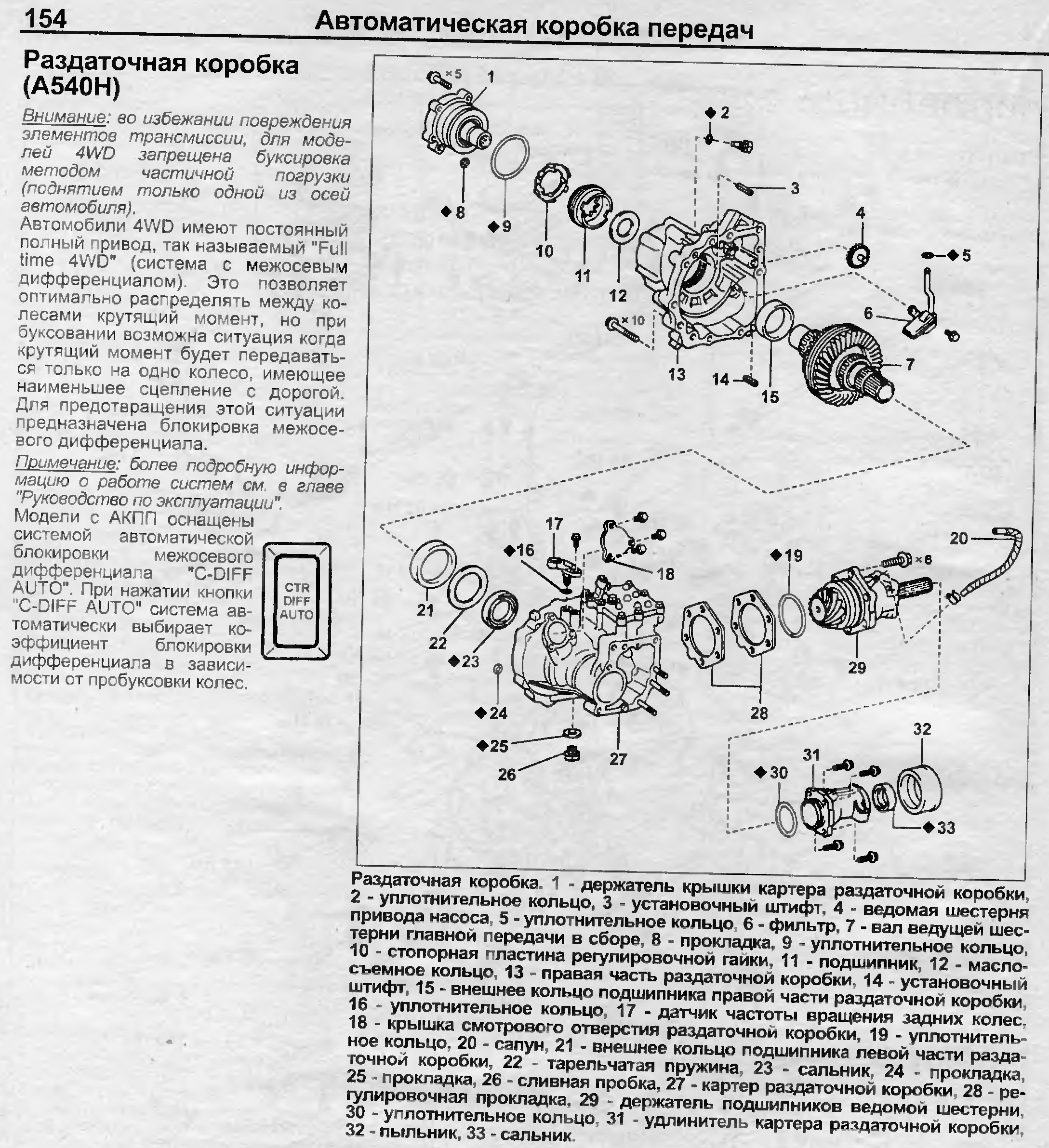

Не секрет, что на 4WD висты v35 ставились АКПП А540Н, которая идет с раздаткой. Вот картинка раздатки из книги, не указаны болты, которыми она крепится к двигу!?? никакого намека...
Раздатка A540H v35-43 4WD стр152.jpg [ 1.22 МБ | Просмотров: 40051 ]
Раздатка sv35,43 4WD A540H.jpg [ 52.34 КБ | Просмотров: 40051 ]

Вот правая часть раздаточной коробки (на схеме 13) она прикручивается к кранштейну на два болта, видел своими глазами, но проблема не в этом, а в том что мне тип из сервиса сказал что есть еще одно крепление на двигатели для нее! =(

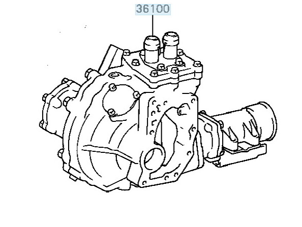

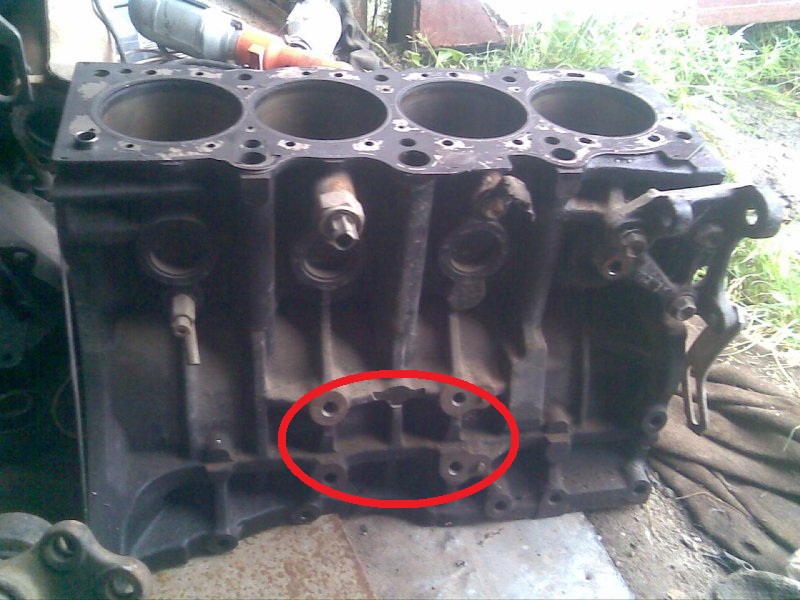

хмм...стало интересно, загуглил...порылся еще раз в книгах, заглянул в экзист.... вот чего насобирал.
Оказывается ЕСТЬ кронштейн на раздатке v35 и 43, который не обозначен в наших книгах. В кронштейне со стороны двига 4 отверстия, со стороны раздатки 2 отверстия... По экзисту двигатели не отличаются 2 и 4WD.
кронштейн к раздатке sv35,43 4WD A540H.jpg [ 146.12 КБ | Просмотров: 40043 ]

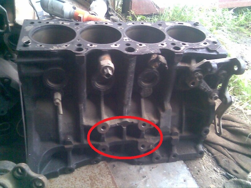

Блок 3S-FE 2WD.jpg [ 134.5 КБ | Просмотров: 40043 ]
Пишут, что эти самые места крепления на блоке 2WD немного больше выступают, чем на 3S-FE 4WD. Никто не пишет на сколько больше...на 2, 3, 30мм?! Если там до 3 мм, то можно снять с кронштейна.

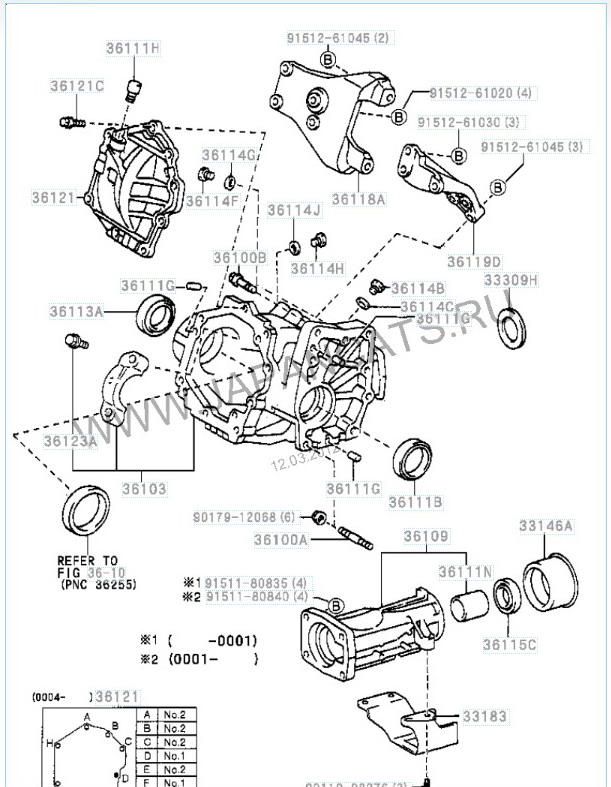

Такой же кранштейн есть на раздатке SV55 4WD
кранштейн к раздатке sv55 4WD U240F.jpg [ 122.36 КБ | Просмотров: 40043 ]

В общем друзья, дело по факту обстоит так... Отличие между вэдовым и не вэдовым двигателем 3S-FE на самом деле есть. все дело в двух вещех, 1 - кранштейн крепления раздатки (на предыдущей схеме 36119D) и 2 - пластине добавления жесткости. так что вэдовый двигатель на не вэдовую можно поставить, а наоборот нет, так как раздатка у вас будет висеть в воздухе и на одной пластине без кранштейна она не удержиться!

Сравнить сравнили, отличие не в отливке, а в этих двух креплениях, и блоки идентичные, так что на не вэдовую с вэдовой можно будет поставить, так как и кранштейн и пластина снимаются, а на вэдовую в не вэдовой не получится, так как под кранштейн нет места, а вот под пластину отливка есть почемуто на всех двигателях!
