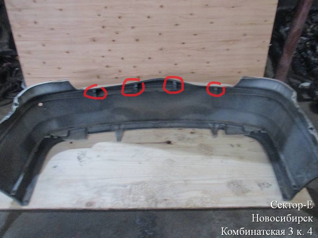

Как вариант конденсат, а точней вода когда моешь или дождь, затекает через эти крепления :arrow:
1470910476374_default.jpg [ 135.01 КБ | Просмотров: 9446 ]
проверено на 1000%, герметил все швы, менял резинку, и в один прекрасный момент, когда все разумный аргументы были разбиты об увеличивающийся уровень воды, я закрылся в багажнике с фонариком и вот оно чудо, льёт как из ведра.

Миш, возможно:) Наверное стоит проверить:) Есть еще подозрение у меня на криво поставленное стекло багажника боковое, может течет:)
