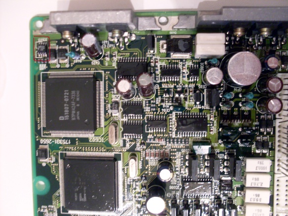

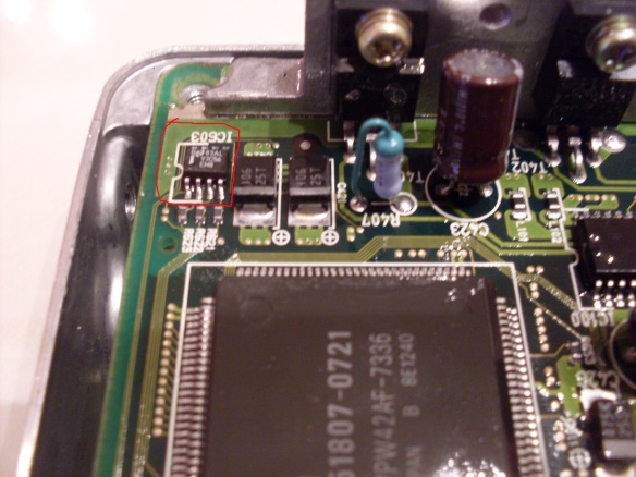

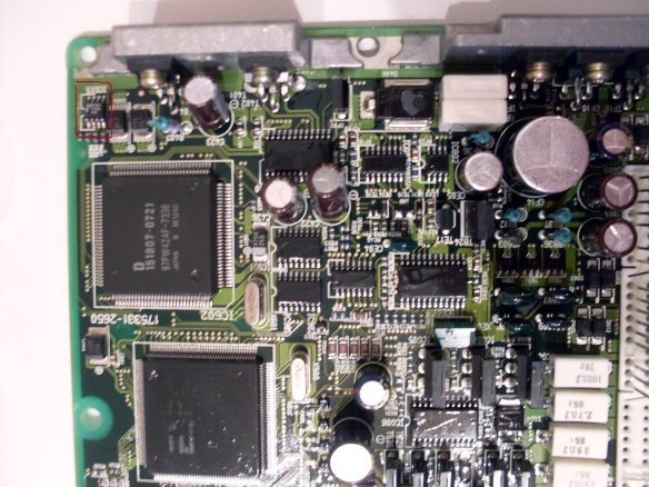

pavanik_27 писал(а):
Просьба к владельцам этих плат, сфотать четче плату, указать на фото кружками места, где находится епромка с ее полной маркировкой и резисторы, отвечающие за переключение передач.
расположение микросхемы смотри на первой странице темы (там мои фото), среднее фото правый верхний угол, самая крайняя микраха. Все что написано на микросхеме:
первая строчка - В (непонятный значек) 83AL
вторая строчка - 93С56
третья строчка - ЕМ8
место на плате обозначено "IC603"
дополнительные фото, ток щас микраха с другой стороны получилась

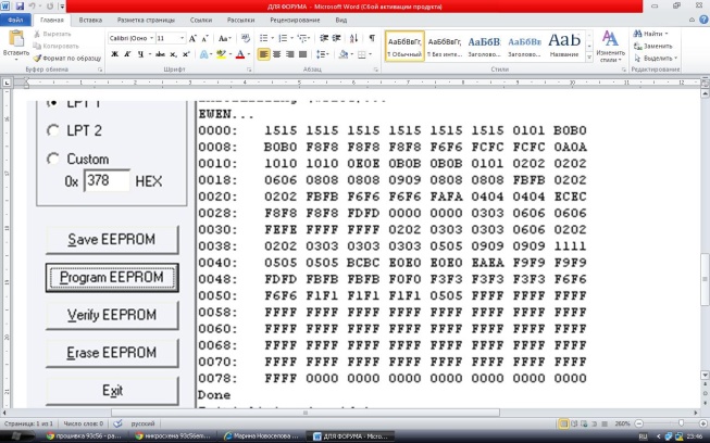

Добавлено спустя 1 час 1 секунду:
вот скрин инфы с моей микрахи
SDC12265.JPG [ 164.41 КБ | Просмотров: 6843 ]
SDC12274.JPG [ 126.01 КБ | Просмотров: 6843 ]
Комментарий к файлу: вот такая хрень там храниться )))
еще бин.jpg [ 123.82 КБ | Просмотров: 6842 ]
