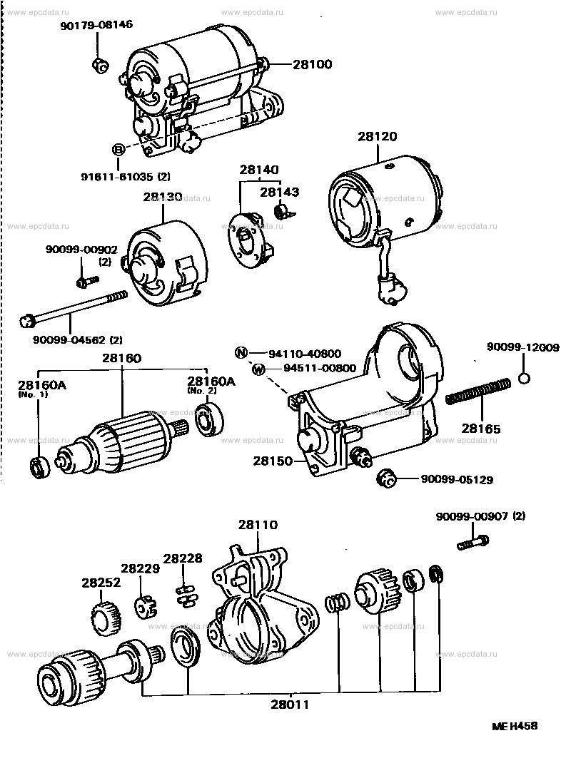

вот ответ
Комментарий к файлу: ваш японский денсо
471234A.png [ 62.56 КБ | Просмотров: 3892 ]
