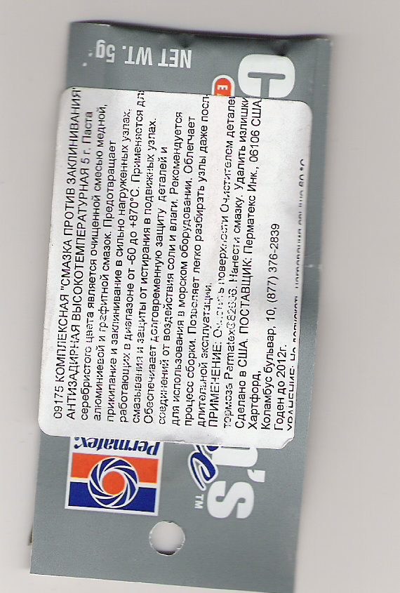

СообщениеДобавлено: 21 авг 2009, 19:45
Сообщения: 438
Тем: 25
Репутация: 58
А вот это подойдёт?
СообщениеДобавлено: 23 авг 2009, 22:27
Сообщения: 273
Откуда: Подмосковье
Репутация: 20
Dimich писал(а):
А вот это подойдёт?
Может и подойдёт, только ты фото не с той стороны выложил, фирма то известная но инструкцию читать надо(как, зачем, почему, какую температуру держит)! На мой взгляд это спрей-значит жидкая, для петель дверей, для замков и тд, а вот для супорта не пойдёт( моё мнение)! :)
