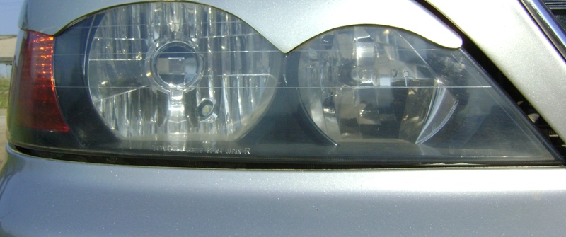

А разве 3 мм это не норма, если смотреть от угла крепления то там он как бы ступенькой опускается примерно 3 мм и есть.
 Заголовок сообщения: Re: Устал бампер!
СообщениеДобавлено: 10 июл 2012, 08:01
Вот тут хорошо видно
СообщениеДобавлено: 10 июл 2012, 10:34
Сообщения: 557
Репутация: 212
у меня ровная щель была :D вдоль всей фары а тут как будто повело.Если руки есть то такую болячку вылечить можно. :threat: но если есть дела поважнее :beer: :beer: :beer: то и так сойдет :D Хотя я так понимаю это теперь забота нового хозяина машинки что на фотке :D
