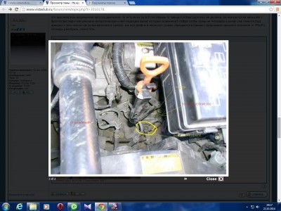

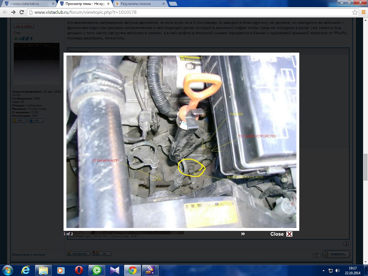

привет сегодня утром то же приключилась беда, машинка никак не реагировала та поворот ключа на запуск, акум в поряде, преды все какие нашёл то же в поряде. хотелось бы уточнить с твоей фотки выделил рычаг он только лишь на запрет действует запуска, или этим же рычагом вся АКПП управляется.
Комментарий к файлу: вот жёлтым выделил
вап.jpg [ 279.14 КБ | Просмотров: 2498 ]

дело в том, что у меня даже релюха стартера не щёлкает, а кроме преда на 7,5А, замка зажигания и датчика запрета запуска больше ломаться нечему, сигналки нету, преды целые все абсолютно перепроверил, с замка напруга уходит, вывод либо обрыв провода либо в коробе датчик запрета ерундовничает. вот.

а вопрос был выше, та хреновина на коробе которую выделил, она лишь датчик передвигает или и скорости так скажем переключает при передвижении рукоятки (так как должна заводится на нейтрали и на парковке)пробовал переводить в нейтраль то же безполезно(вывод если это один механизм то впринципе не должно было сразу на двух контактах сломаться, окислиться, перегореть) вот и спрашивал

У контактов общее это ползунок, он мог окислиться, а коробочка эта только индикация и сигнал на ЭБУ, а рычаг к которому подходит трос - управляет коробкой и передвигает ползунок по контактам..
