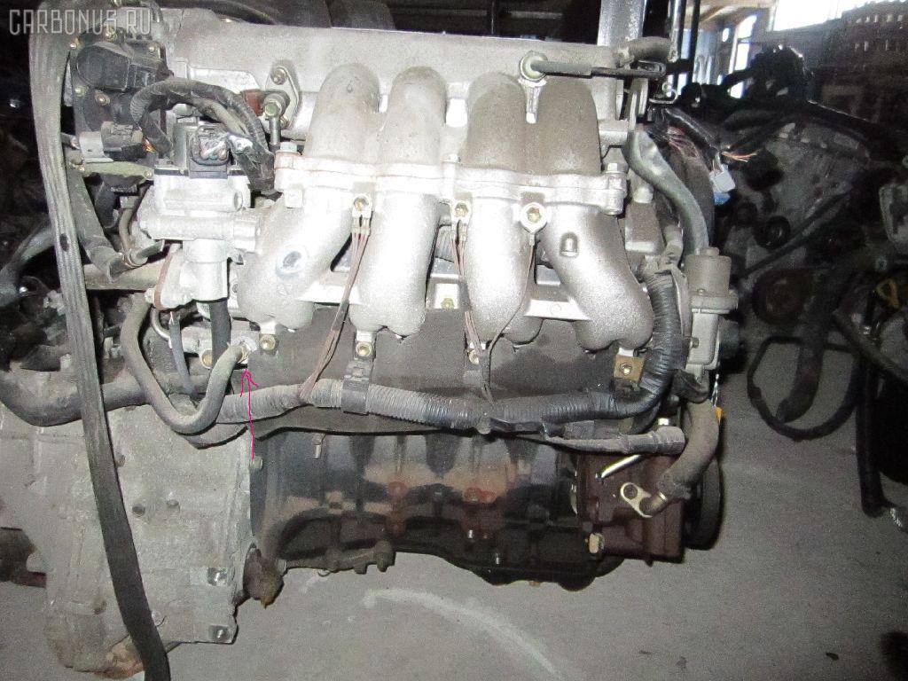

Адаптер в радиотехнике покупал 1200,прога -tecu-, смотреть с ямы надо до него рукой свободно дотянешся.
111130135736mg_0081.jpg [ 134.89 КБ | Просмотров: 505 ]

зачем адаптер? что с ФХП? попробуй почистить-помыть её или заменить. на горячуюю если плохо - один из вариантов вышеуказанный клапан аварийного сброса давления. также льющие форсы, тнвд и магистраль низкого давления (насос, фильтра).

Жека38 писал(а):
В том то все и дело сначала на горячую заводилась хорошо,потом стала и на горячую плохо заводиться.Когда прочистили форсунки на горячую стала заводиться просто идеально.А сейчас вообще завести не могу.
Т.е одинаково не заводится и на горячую и на холодную? Если так, что возможно действительно не держится остаточное давление в топливной рейке и его не хватает даже на пуск. Нужно прверить остаточное давление по нпряжению на выводах ЭБУ с датчика давления перед запуском.
