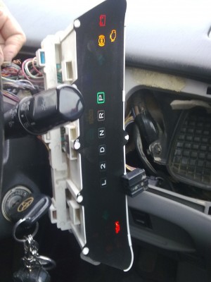

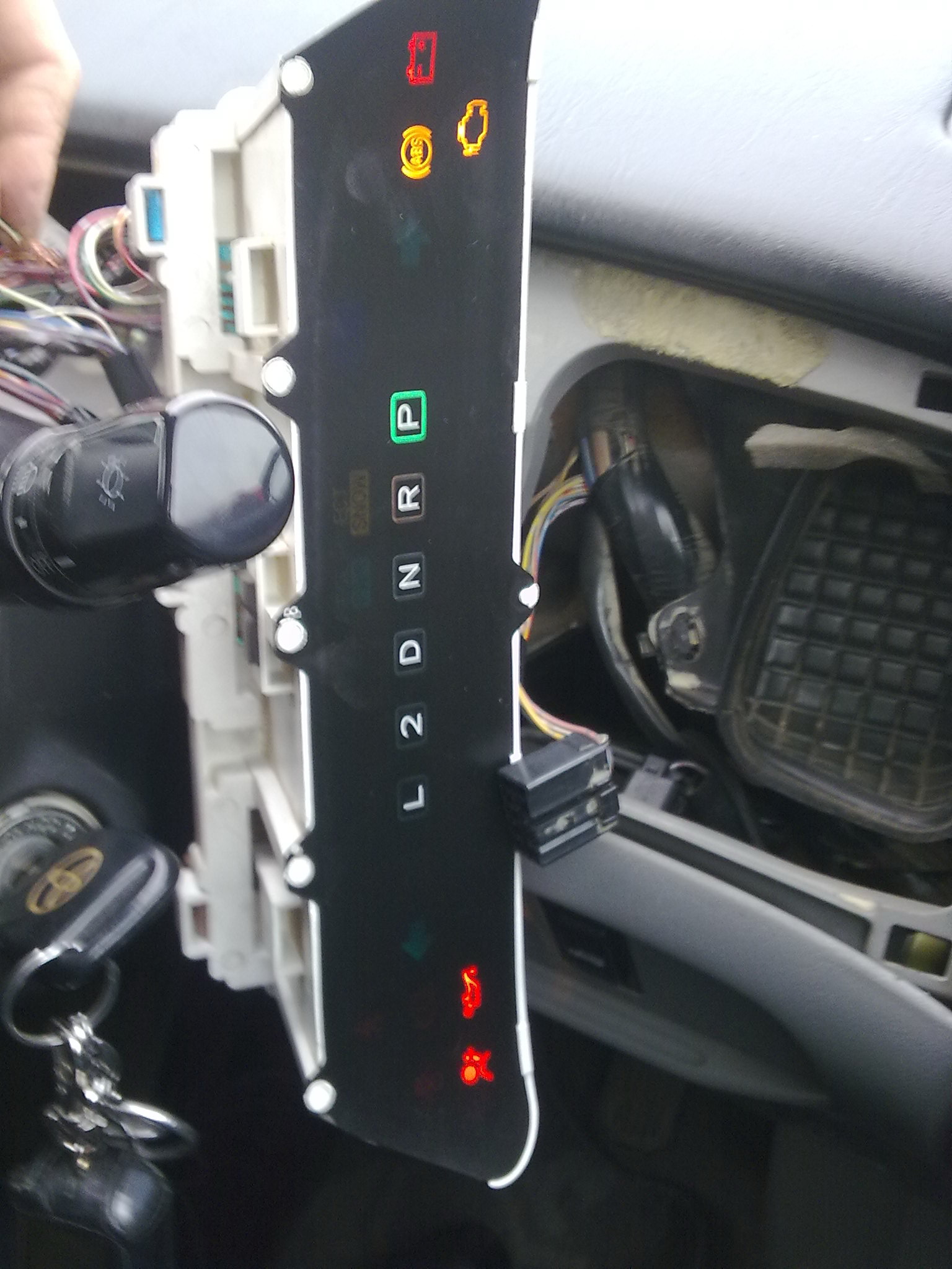

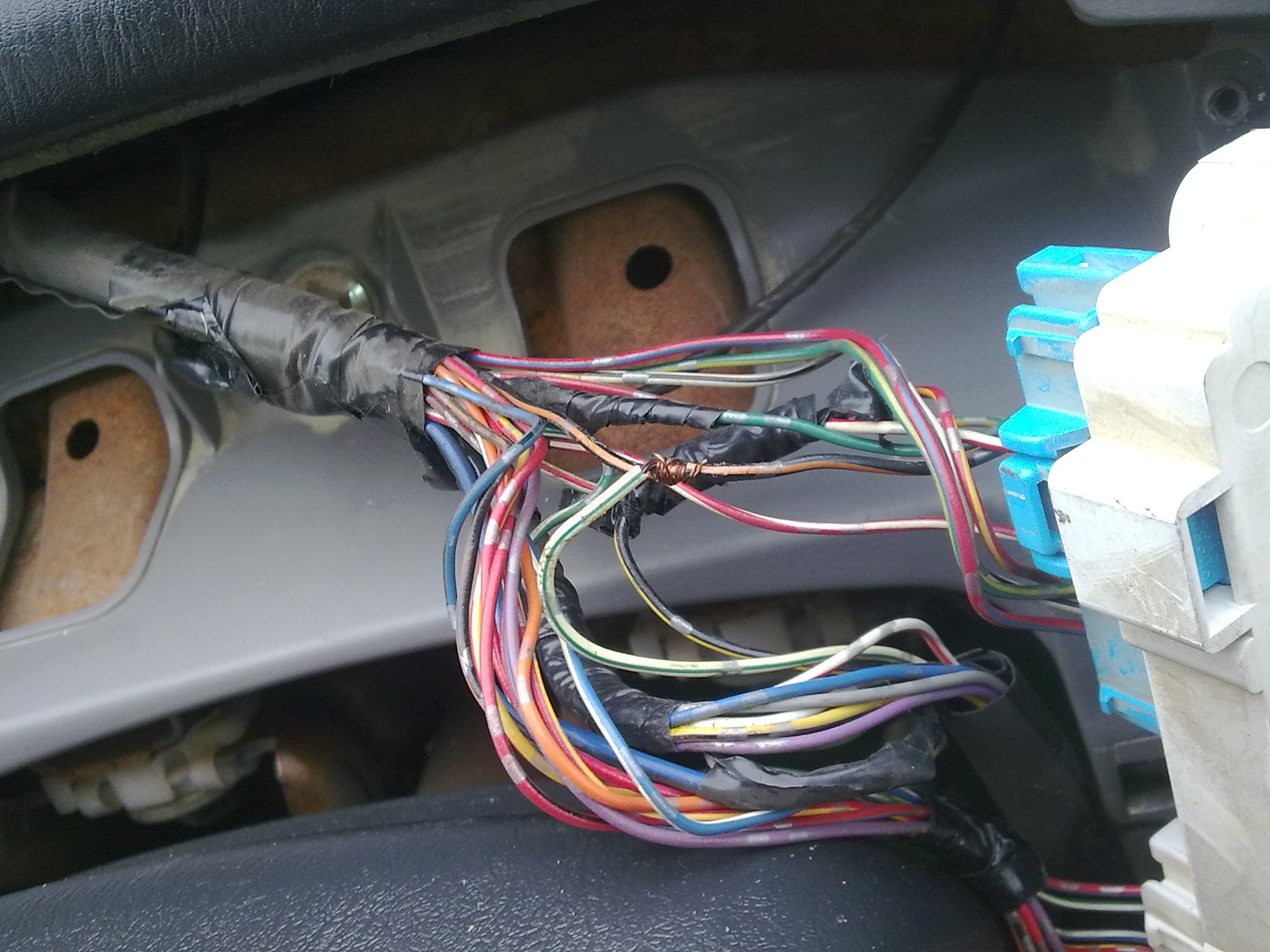

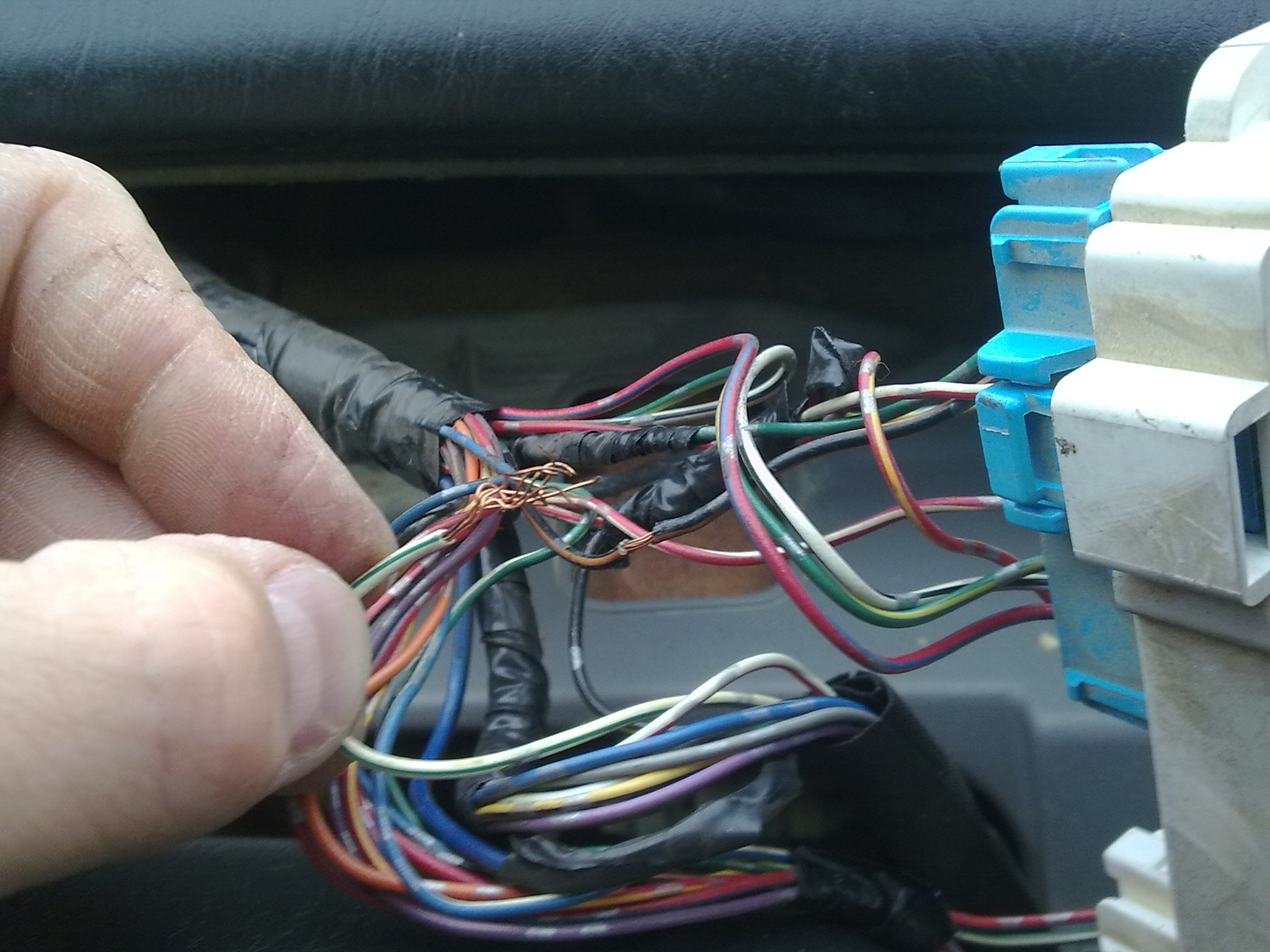

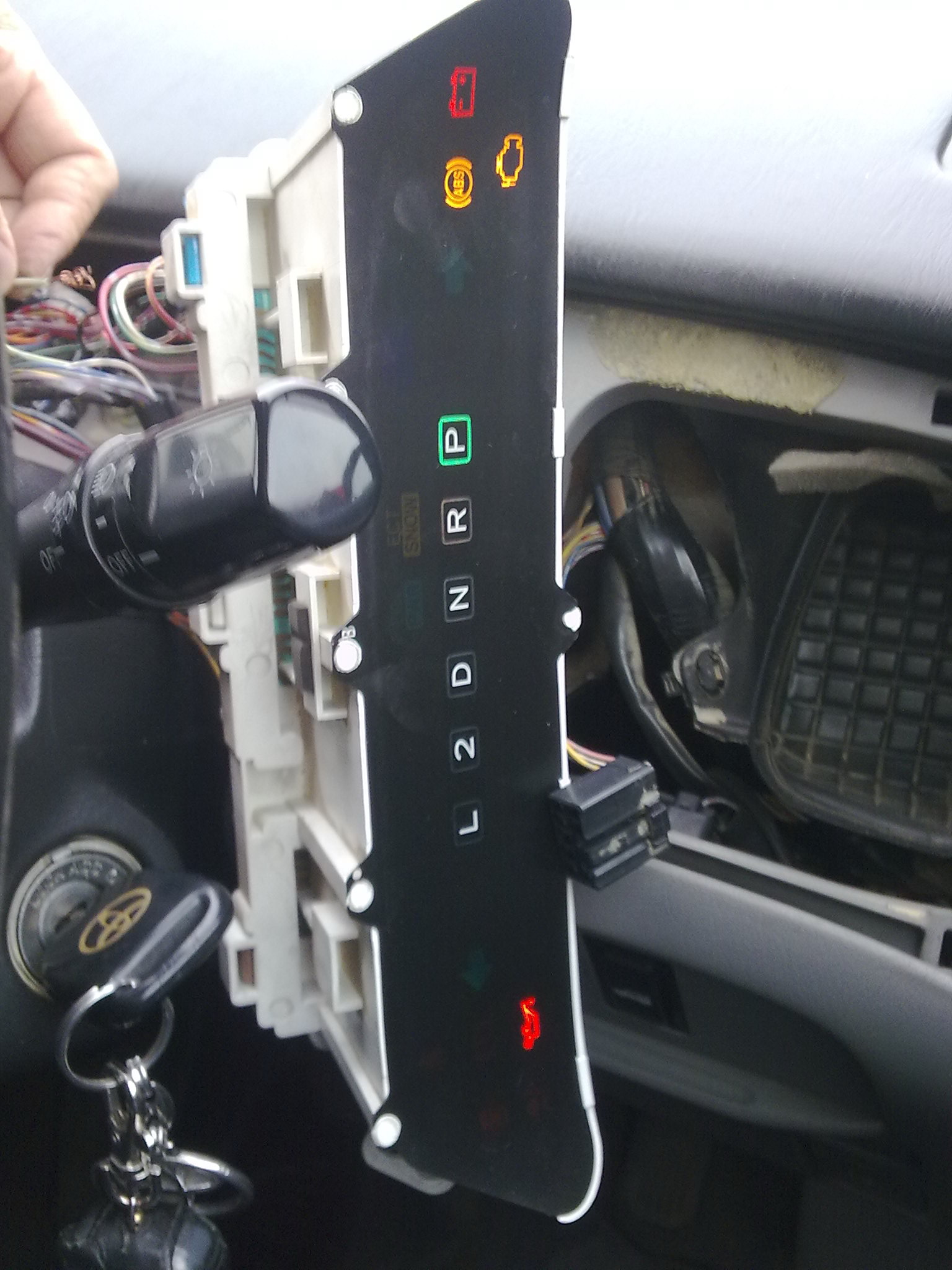

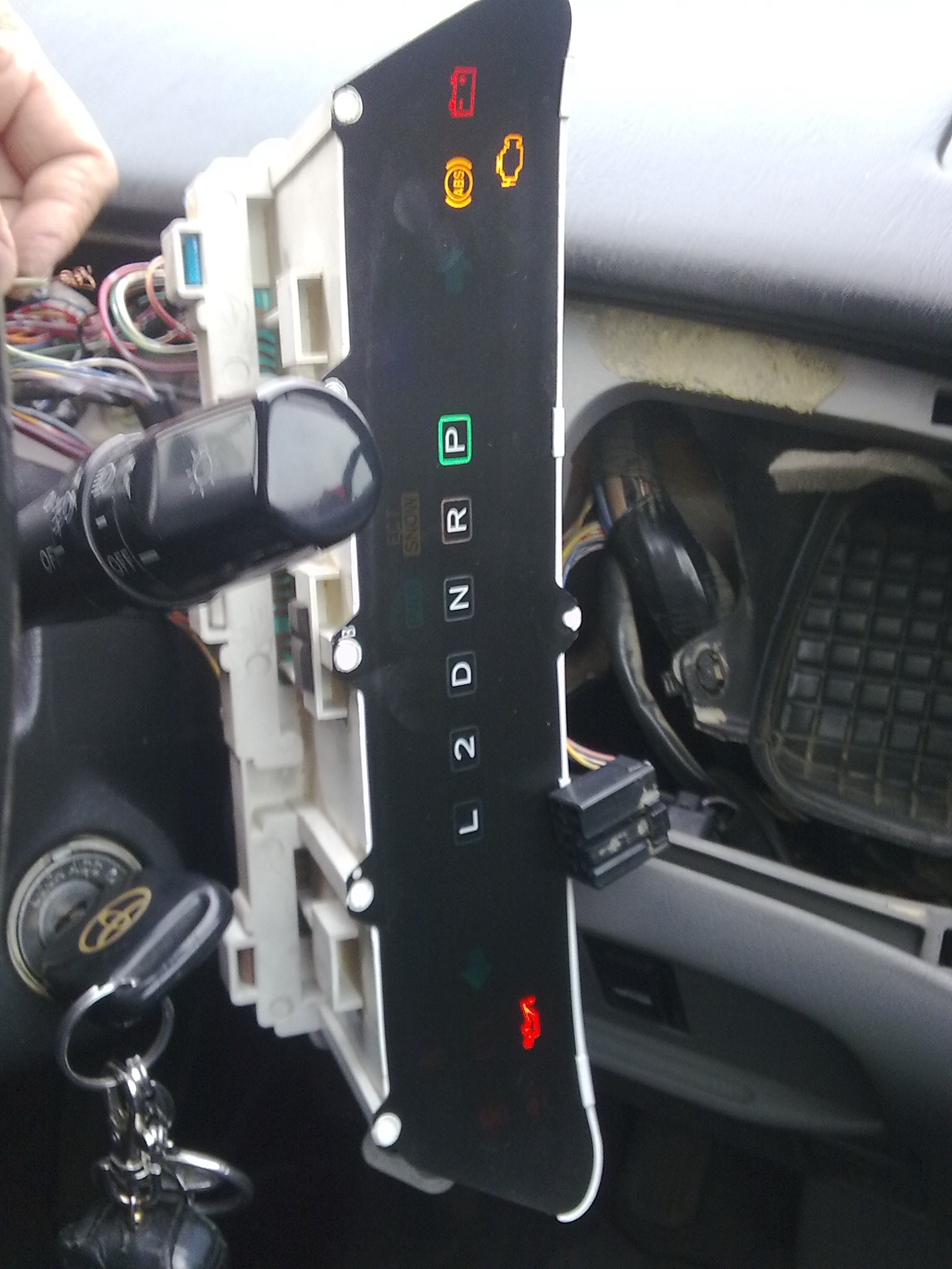

Обнаружил я таки в машине шаманство, признаки были на лицо. Как и писали форумчане проверил одновременность погасания ламп индикации систем при запуске двигателя, что и следовало доказать, лампы все гасли одновременно, чего по природе вещей быть не должно, так как время на проверку своей системы у каждого элемента разное. На предыдущей Висте было все правильно SRS гасла самая последняя, аккумулятор тоже не сразу гас, в общем все лампы работали исправно. Решил проверить панель индикации на предмет "умелых рук". Разобрав сразу увидел скрутки, аккуратно замотанные черной изолентой, совершенно не свойственные инженерам Тойоты, а скорее умельцам с Владивостока...
Испытания делал на работающем двигателе при горящих "моих любимых" трех лампах ABS, SRS и CHEK, в очередной раз загорелись, т.к. с ошибкой P0171 я так и не разобрался. Было 3 скрутки, бело-зеленый провод был врезан в черно-оранжевый, остальные не отследил, ребенок был в машине, при отсоединении бело-зеленого провода лампа SRS гасла, видимо при отсоединении другого провода гасла бы и лампа ABS. В общем пока попробую разобраться и восстановить исходную схему подключения, а после видимо всплывут давние проблемы от которых в свое время избавились таким незатейливым способом. На данный момент собрал все как было.
Комментарий к файлу: Скрутки в одном из жгутов
Фото0055.jpg [ 476.54 КБ | Просмотров: 1375 ]
Комментарий к файлу: отсоединяем "шаманский" провод
Фото0056.jpg [ 420.3 КБ | Просмотров: 1375 ]
Комментарий к файлу: Лампа SRS чудесно гаснет
Фото0057.jpg [ 438.46 КБ | Просмотров: 1375 ]
Комментарий к файлу: Присоединяем, лампа загорается
Фото0058.jpg [ 441.7 КБ | Просмотров: 1375 ]

 Заголовок сообщения: Re: Код ошибки 25, загорается совместно с SRS и ABS, как вылечить?
СообщениеДобавлено: 06 ноя 2012, 07:07
Сообщения: 878
Откуда: Иркутская обл.
Репутация: 293
Alexsm69 писал(а):
Коротыши и в жгуте можно при желании сделать
Во во, про что я и писал - кулибины. Когда проводку восстановишь, еще неисправности по любому вылезут, перед продажей видимо так "подремонтировали".
