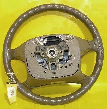

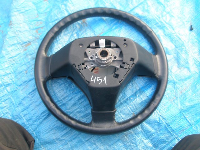

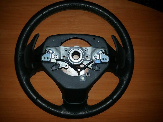

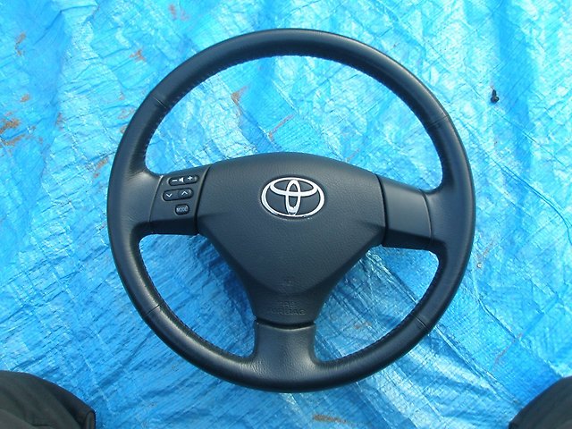

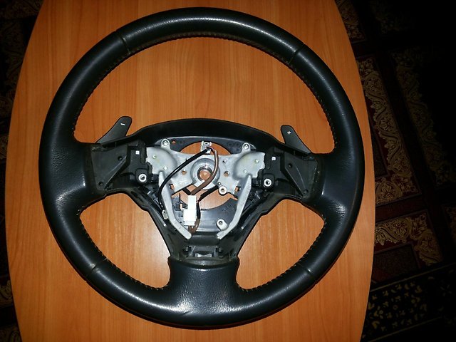

Репутация: 406
Как вариант. Берем руль в сборе от Хорька 35 (ну в общем можно от другой машины где есть управление мультимедиа с руля, штатное), берем рулевое колесо от Рактиса или подобных. Далее вживляем лепестки + и - в руль от Хорька (возможно, поколдовать придется, но уверен решаемо). Лепестки подключаем к проводке родных кнопок up / down (или прокидываем провода от кнопок до ЭБУ и панели климата, если шифтматика не было изначально) а кнопки дружим с магнитолой, это не сложно, тем про такие манипуляции полно в интернетах. Уверен такая спарка будет вполне зачетно выглядеть. Можно конечно взять мультируль подешевле, допустим от Ипсума, но ИМХО трехспицевое рулевое колесо выглядит солиднее. Лично я этот проект запланировал к реализации после внешнего стайлинга.

 Заголовок сообщения: Re: Пульт на руль
СообщениеДобавлено: 11 фев 2016, 23:31
Есть вопросы:
1. Как совместите шлицы посадочного соединения руля с родным валом рулевой колонки?
2. Как совместите шлицы-выступы соединения руля с родной шлейф-лентой?
Предлагаю упростить задачу.
Надо брать в переделку именно тойотовский родной руль, иначе эти проблемы обойти будет не просто.
Проверено.
:smoke: ...
