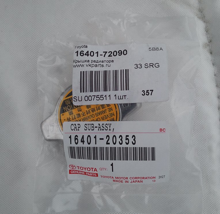

Поменял себе крышку на всякий пожарный:
2013-01-23 13.01.08.jpg [ 137.78 КБ | Просмотров: 10528 ]
