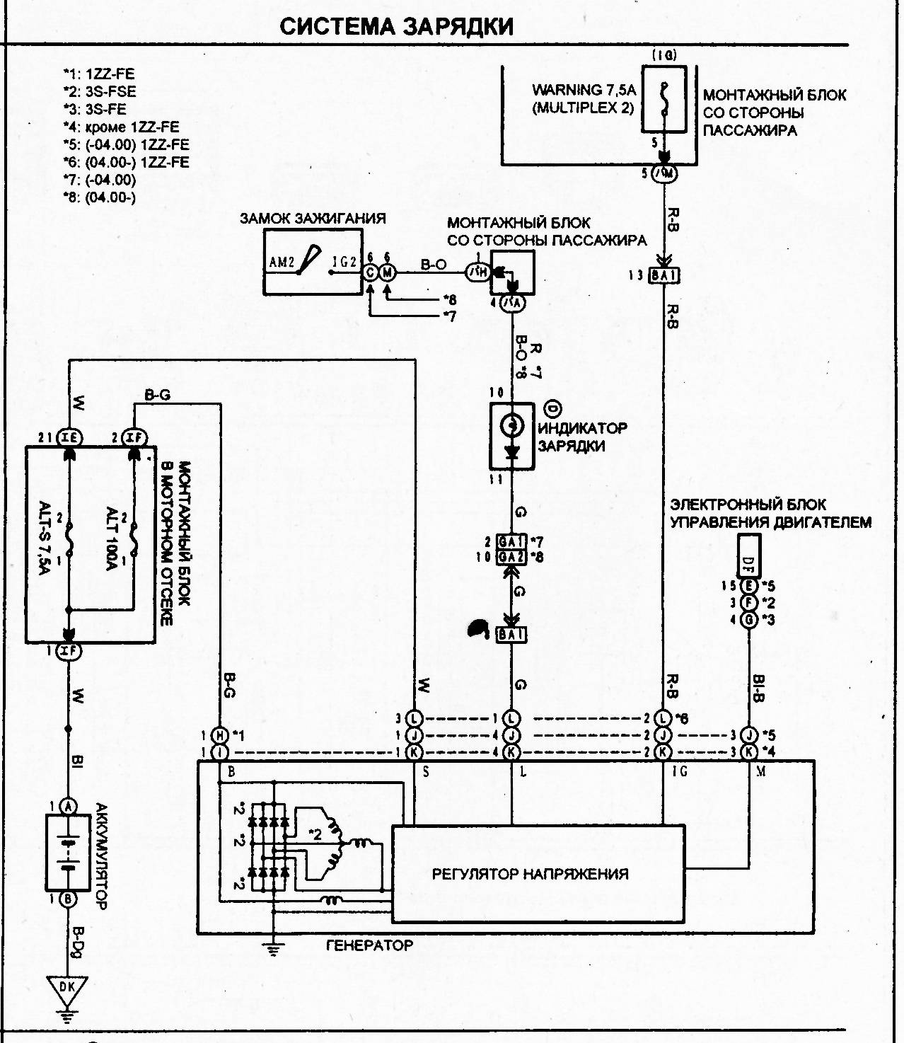

Так нужно было сразу указать, что напругу меряли на клемме генератора и аккумулятора, а то из первого поста получается, что замеряли на клеммах самого аккумулятора и клеммах которые к нему подходят. В данном случае просто прозвоните плюс от аккумулятора до генератора, получается он на обрыве, посмотрю схему, возможно стоит предохранитель 30-40 А.

Зачем мерять ток? Если генератор выдает 15В, то просто тестером прозвоните цепь между генератором и + аккумулятора, скорее всего будет обрыв.

Схему посмотрел, + идет через 100 амперный предохранитель, он должен быть цел, иначе не завелось бы авто, нужно проверить клемму на генераторе и клемму на этом предохранителе. Если нормально - проверять проводку между ними.

На панели приборов индикатор заряда горит?
Вот схема:
Система зарядки vista 01.jpg [ 197.35 КБ | Просмотров: 717 ]
