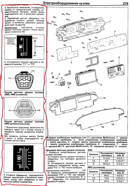

Nik741 писал(а):
датчик неправильно прикреплен скорее всего к Фильтру-насосу. либо опять же приборная панель неродная
вот вот вот, и я на то грешу, когда менял фильтр топливный, снимал с креплений датчик (который со шкалой и поплавком) и я так понял у него 3 положения как его можно защелкнуть, так в каком положении он должен быть? подскажи плиззз???? А то у меня машина встала от нехватки бенза, а шкала кажет что еще 3 деления в запасе и лампа не загорелась! додергался до заправки кое как, влезло ровно 60 л. а по шкале нехватает 2 деления!

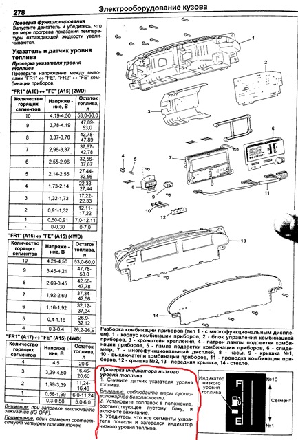

После замены бензонасоса, у меня тоже начал плавать указатель уровня топлива. Попробовал сделать как в инструкции вроде помогло.
p0278.jpg [ 123.93 КБ | Просмотров: 1543 ]
p0279.jpg [ 126.27 КБ | Просмотров: 1543 ]
