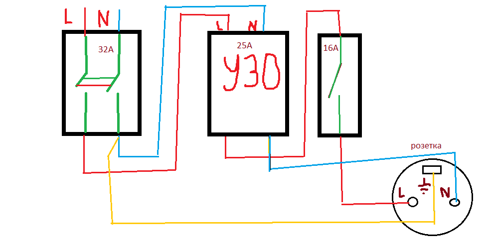

megavolt@ писал(а):
Gievskiy-DS писал(а):
занули, в розетке кинь перемычку с нуля на землю, в случаи скачка в ноль уйдет, а ноль так и так отвод на землю имеет
если уж решили брать землю через 0 то тока через узо.а если не большой пробой на корпус то кто фазу рубить будет когда в ванной или в кухнне тебя трясти будет.
к вашим сведениям, чтоб на вводе было узо, должна быть и трех проводная разводка и ху.... толку от узо если савдеповская схема на ноль и фазу, для утечки ставится диф автоматы если что, при чем тут узо, гасить все хату ???

Устройство защитного отключения (сокр. УЗО; более точное название: устройство защитного отключения, управляемое дифференциальным (остаточным) током, сокр. УЗО−Д) или выключатель дифференциального тока (ВДТ) или защитно-отключающее устройство (ЗОУ)...
если что.......
Добавлено спустя 26 минут 5 секунд:
я думаю вопросы о гашении хаты и о совдепе сами собой отпадут.хотя художник я не очень.
а слаботочные сети насколько у вас слаботочны,,? электромонтажом занимаетесь в каких сферах,?
узо.png [ 22.42 КБ | Просмотров: 1174 ]

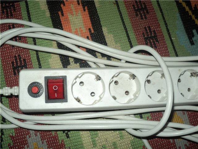

СообщениеДобавлено: 10 фев 2013, 06:15
СВОЙ, Андрей
Сообщения: 1947
это сетевой фильтр или простой удлинитель с предохранителем?
сет. фильтр.jpg [ 74.16 КБ | Просмотров: 1152 ]
там переключатель вкл-выкл, и кнопка "PRESSS TO RESET", как я понимаю "нажать чтоб сбросить". Видимо многоразовый предохранитель стоит, если срабатывает, нажал, вновь работает. Видать не мощный он, включил обогреватель (2 кВатт) и стир. машинку-автомат (вроде тож около 2 кВатт, когда вода греется), полдня все ОК, потом погасла лампочка в переключателе вкл-выкл. В итоге переключатель стоит на ВКЛ, на ВЫКЛ никак не хочет, пружинит. На кнопку сброса реакции никакой. Разобрал, сам переключатель неразборный. Пустил мимо этого переключателя, т.е. только предохранитель - заработал. Включали не более 2 кВ, (при мне, без меня могли вновь стир. машину подключить). Но ненадолго. Сброс не пашет. Видать и предик сгорел. Наверно на малую мощность рассчитаны, нигде не указано. Это сет. фильтр? Забыл сказать - заземления нет, возможно земля с нулем соединена.

Какой же это сетевой фильтр если в нем нет платы со схемой фильтрации импульсного помех !? Это обычный удлинитель с защитой от K. З. и с выключателем.Максимальный ток на который он расcчитан, указан на корпусе, по нему можно узнать - мощность = ток * на напряжение .
Вообще вот почитать можно - http://www.xtechx.ru/spravochnik-hi-tec ... ector.html
Может выйти из строя из за нагрева при плохом контакте в той же розетке. Провод не греется? Греться может либо если ток больше чем расчётное сечение провода, либо при плохом контакте. B удлинителе земля с завода на ноль никогда не садится.

Сообщения: 1947
а у нас их продают как сетевые фильтры! не вникал какие должны быть и зачем. На моем удлинителе не указано на сколько Ампер или Ватт, на проводе "3G0,75mm"(в квадрате), видимо означает 3 провода сечением 0,75 мм.. Не помню точно: 0,75 мм - это наверно около 1 кВт. Маловато будет. А я туда 3,2 кВт! (2-конвектор, 1,2 - стир.машинка, а не 2 как писал ранее). Поэтому я купил 20 м провода сечением вроде 2,5 мм (по таблице смотрел выдерживает 4,6 кВт), на морозе не мерзнущий, двойную розетку, хорошую вилку(провод в нее под углом входит, удобная ручка чтоб вытаскивать), и сделал нормальный мощный удлинитель.(за 1т.руб.). В частном доме всегда пригодится: дрова пильнуть на улице, сварочкой где поработать и т.п.. Имел в виду земля с нулем не в удлинителе, а по всему дому у меня посажена.
если что.......
и что мы видим на вашей картинке перерисованной с поиска по гуглу ? видим мы тупо зануление о котором я изначально и говорил !!!
на таких китайских удлинителях часто на проводе написано сечение, по нему в таблице можно посмотреть какую мощность выдержит. А вообще у них сами розетки слабенькие и расчитаны под маломощную аппаратуру типа телевизора или компьютера.

Сообщения: 2061
в основном 0,75 в лучшем варианте 1,5 сечение
