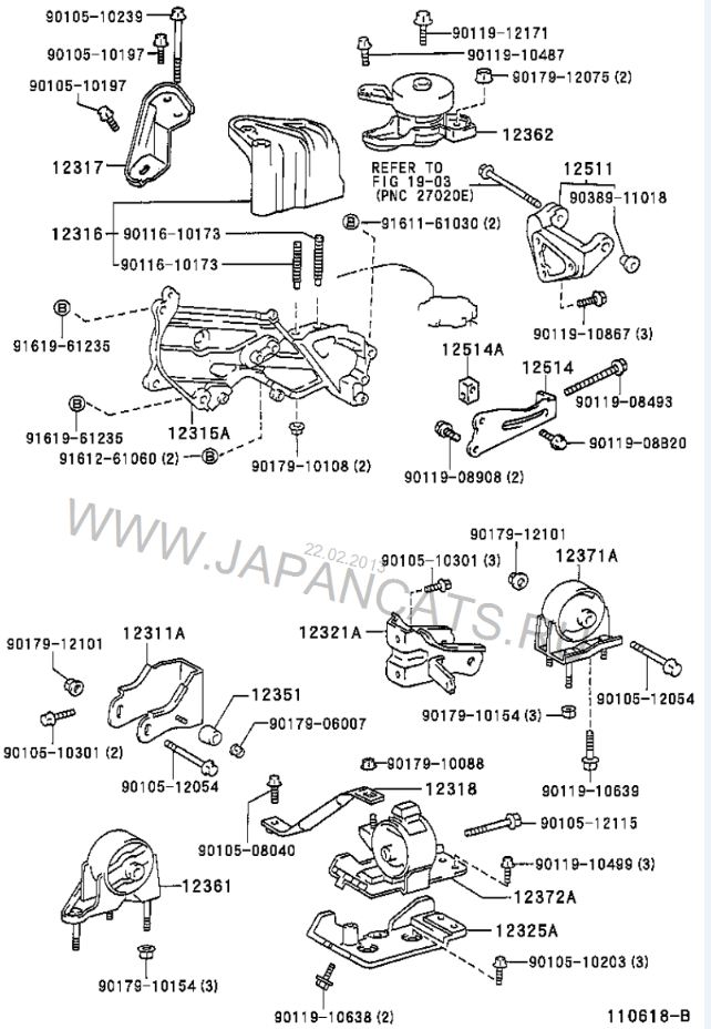

Правая гелевая, это если смотреть из салона? Если не трудно скажите какая она на картинке?
м.JPG [ 114.6 КБ | Просмотров: 1274 ]
 Заголовок сообщения: Re: Помогите начинающему дизелисту!
СообщениеДобавлено: 23 фев 2013, 08:49
Сообщения: 2940
Тем: 57
Репутация: 743
Правая на картинке вверху изображена, выглядит вот так:
Комментарий к файлу: правая подушка
подушки.jpg [ 46.79 КБ | Просмотров: 1286 ]

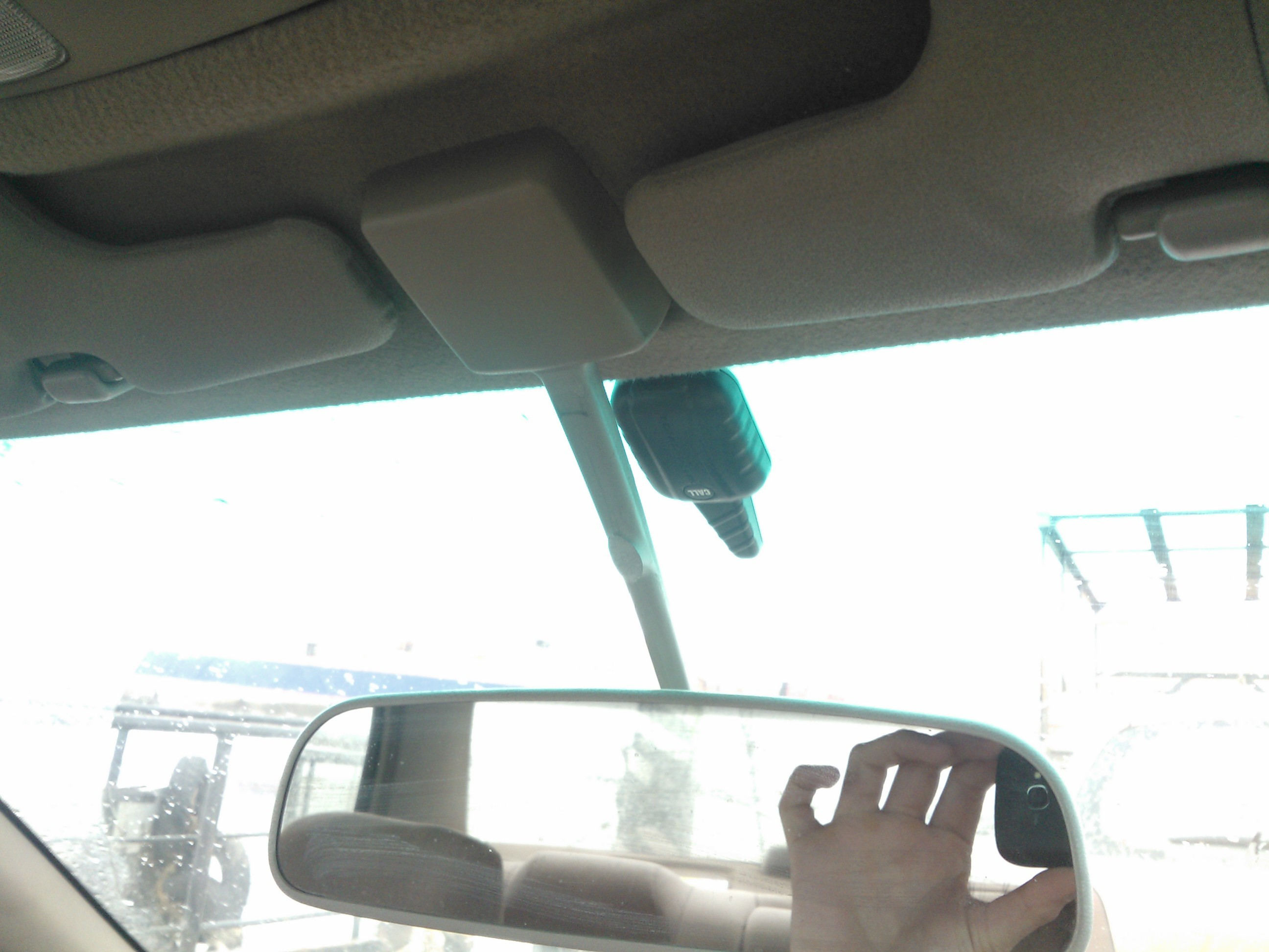

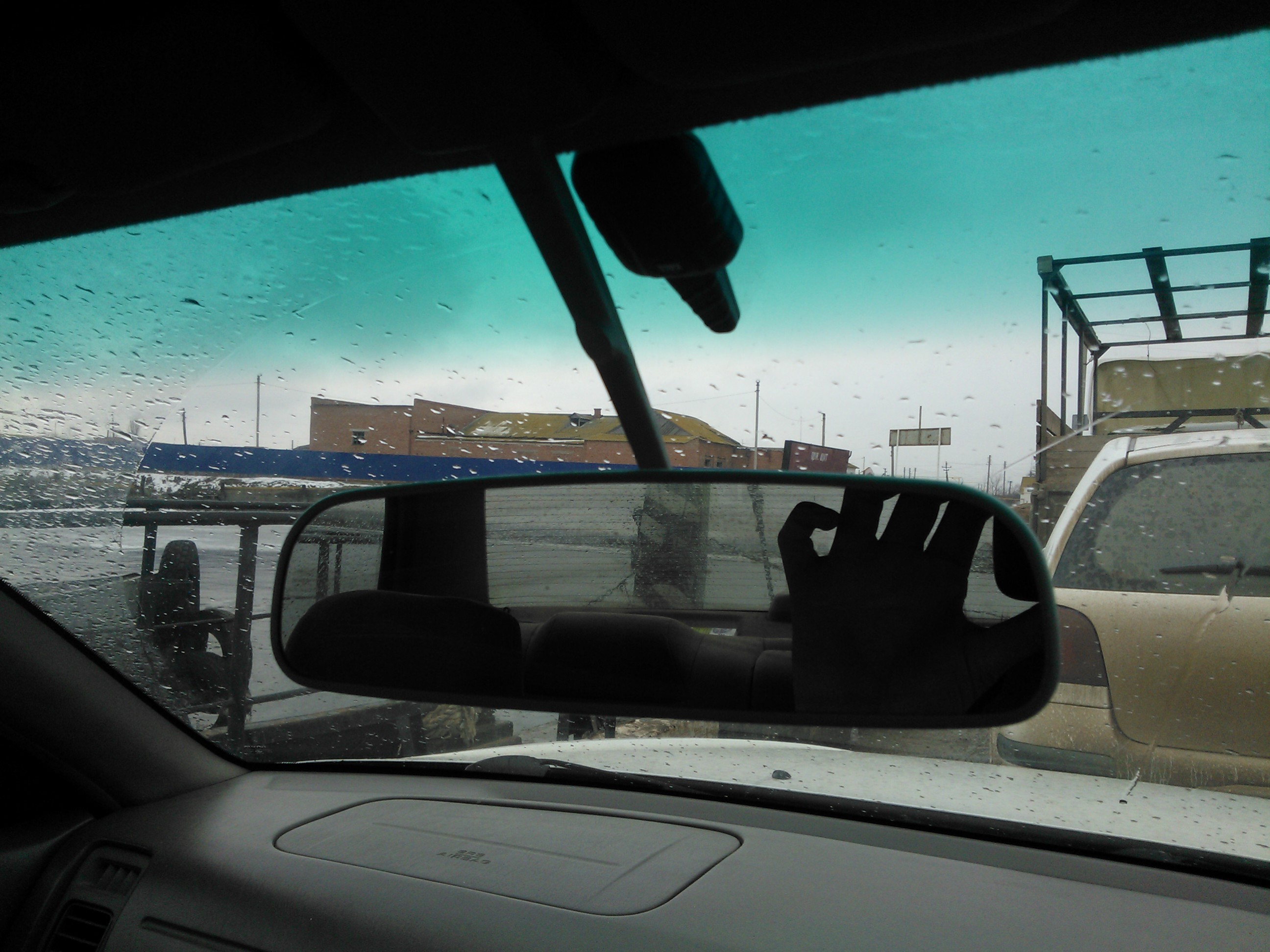

1. Можно ли на дизеле не просто ездить в овощном режиме, но иногда и позволить себе прокатиться с ветерком? Я имею ввиду быстрые старты со светофора например. Я понимаю конечно, что он не создан для этого и такого драйва от него не получишь, как от бензинового двигателя, но тем не менее мне очень нравится звук мотора и иногда так и прёт на нём покататься быстрее, чем обычно)
2. В салоне у меня стоит зеркало заднего вида на такой длюннющей ножке, что нехило закрывает мне обзор, постоянно нагинаюсь при поворотах, чтобы обозреть всю обстановку. Это так и должно быть или у меня просто напросто элемент колхозинга?

Подушки я менял переднюю и заднюю, были рваные. А вот гелевую не менял и из за нее вибрация от двигла идет.
Гонять или нет вопрос риторический. Я гонял, хватило не на долго:( Да мотор для дизеля очень резвый, но я думаю не стоит понужать.
зеркало у тебя колхоз. У меня есть если надо, но тоже не родное(мешает козырькам открываться).

1. Нет нельзя. Надо овощить. медленный старт и медленный тормоз, скорость до 110 км/ч. Звук тебе нравится не мотора, ибо он отвратителен как вид и не может нравиться по определению, а звук турбо наддува, но в наших кузовах неплохая шумоизоляция, поэтому услышать наддув можно, но крутить надо двигатель активно, что не есть гуд.
2. Зеркало колхоз, меняй на штатное срочно, вообще не понимаю как с таким можно ездить. Открытил бы его вообще и ездил без зеркала.
