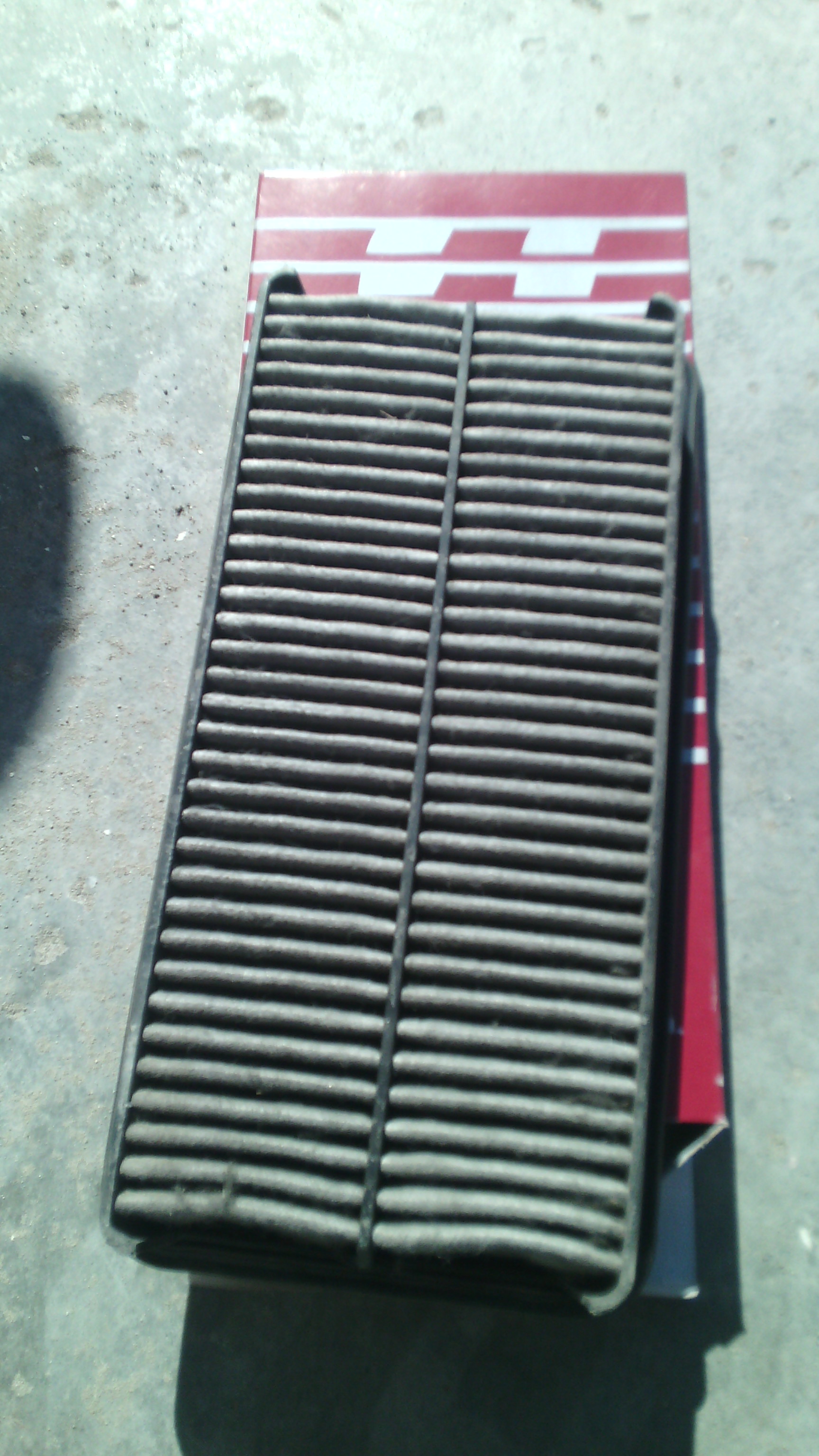

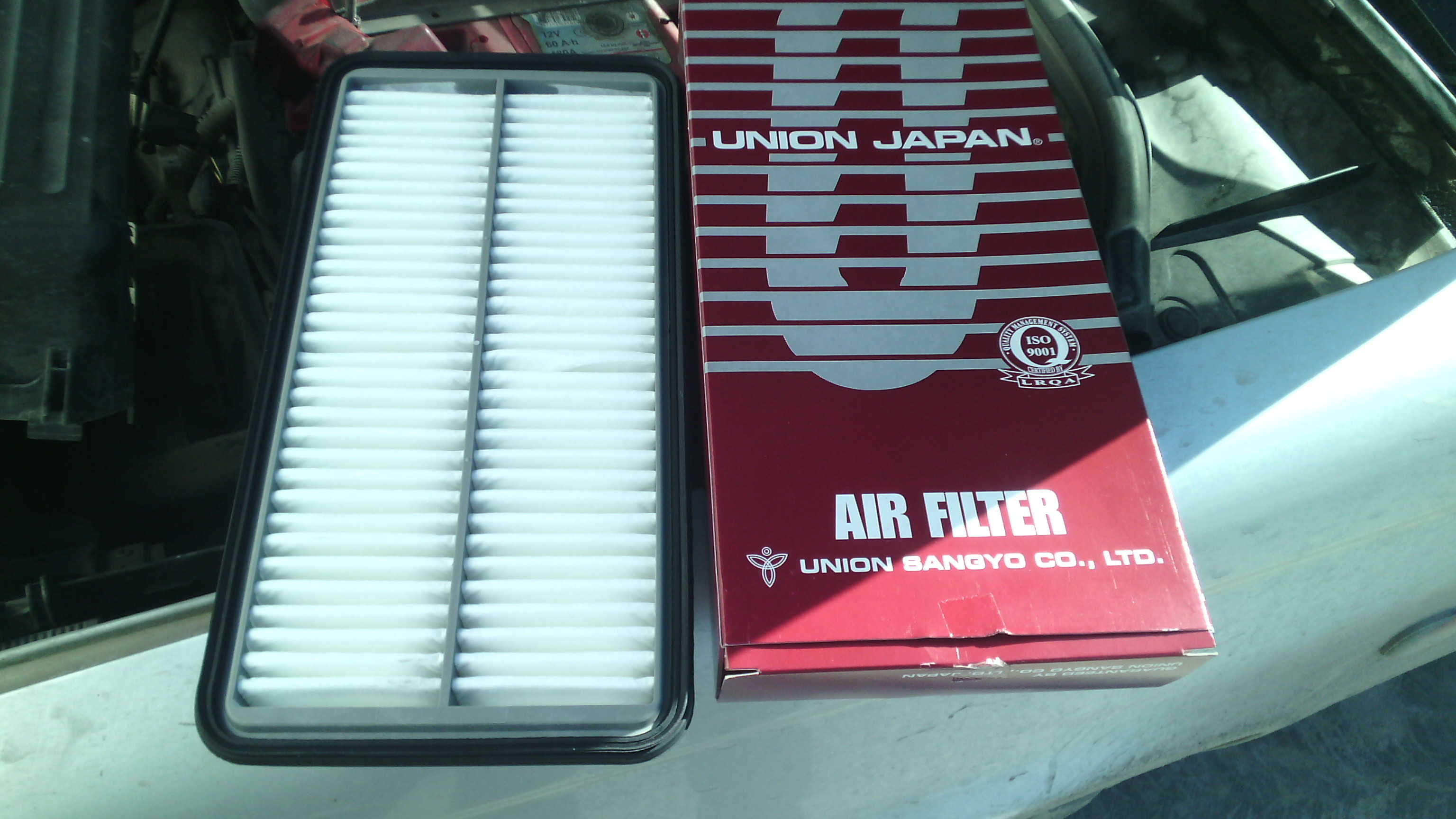

До второй замены масла не дотянул, уж больно он страшный он стал)))

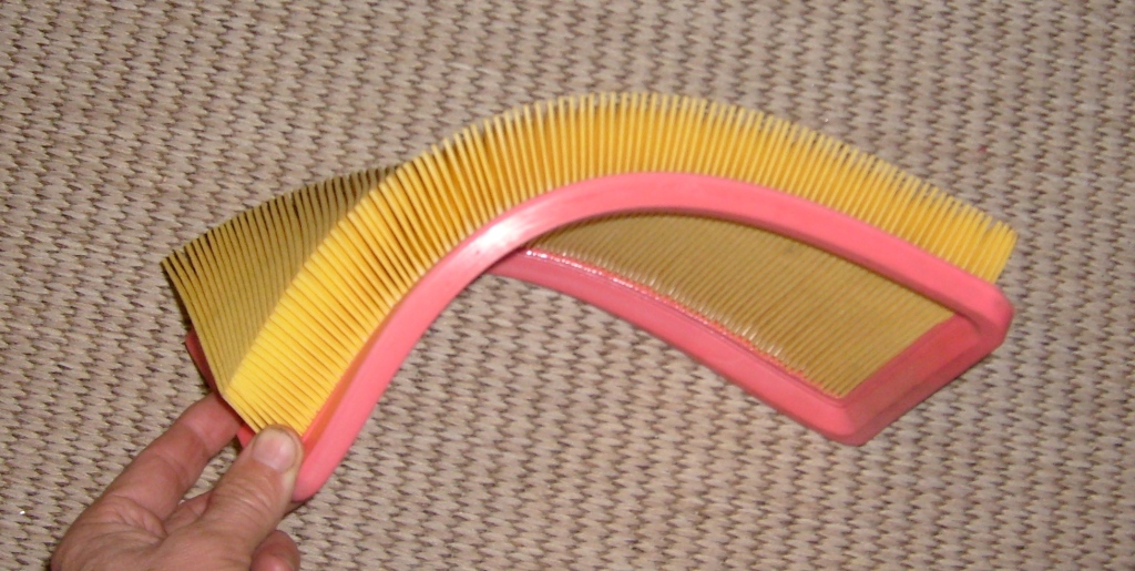

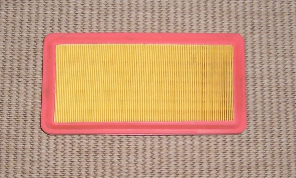

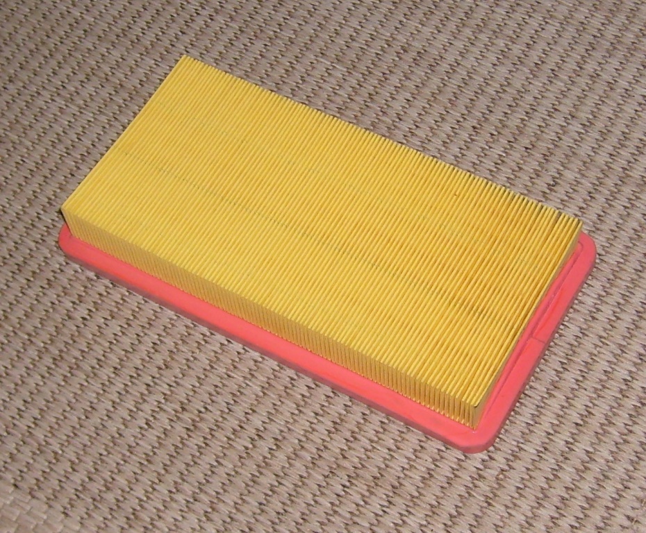

Есть сейчас дубликаты безкорпусные, так они вообще по 180-300р.
Вот например такой.
Делает TSN, вроде Россия производство.
Что понравилось:
1.Безкорпусный, выходит согнуть можно и продуть или кистью бабочек и листья вымести легко.
2.Резанка (она же рамка-корпус фильтра) потолще чем у оригинала и других корпусных, но на ощупь мягкая. Когда вставляешь и зажимаешь зажимы на крышке, то туже прижимает.
3.Волокно фильтрующего элемента более жесткое, значит через 2-3мес. как на корпусных не будет лохматиться.
4.Опять же - дёшево, для расходника на пол-года или на год, вполне приемлемо.
Вот фото.

Прошлой осенью поставил себе такой же,всё нормально,даже крышка садится с этим фильтром плотней нежели с твёрдой окантовкой на фильтре.В этом году с ново буду менять,но один косяк заметил,толи он в длину уменьшился немного гуляет при постановке.
