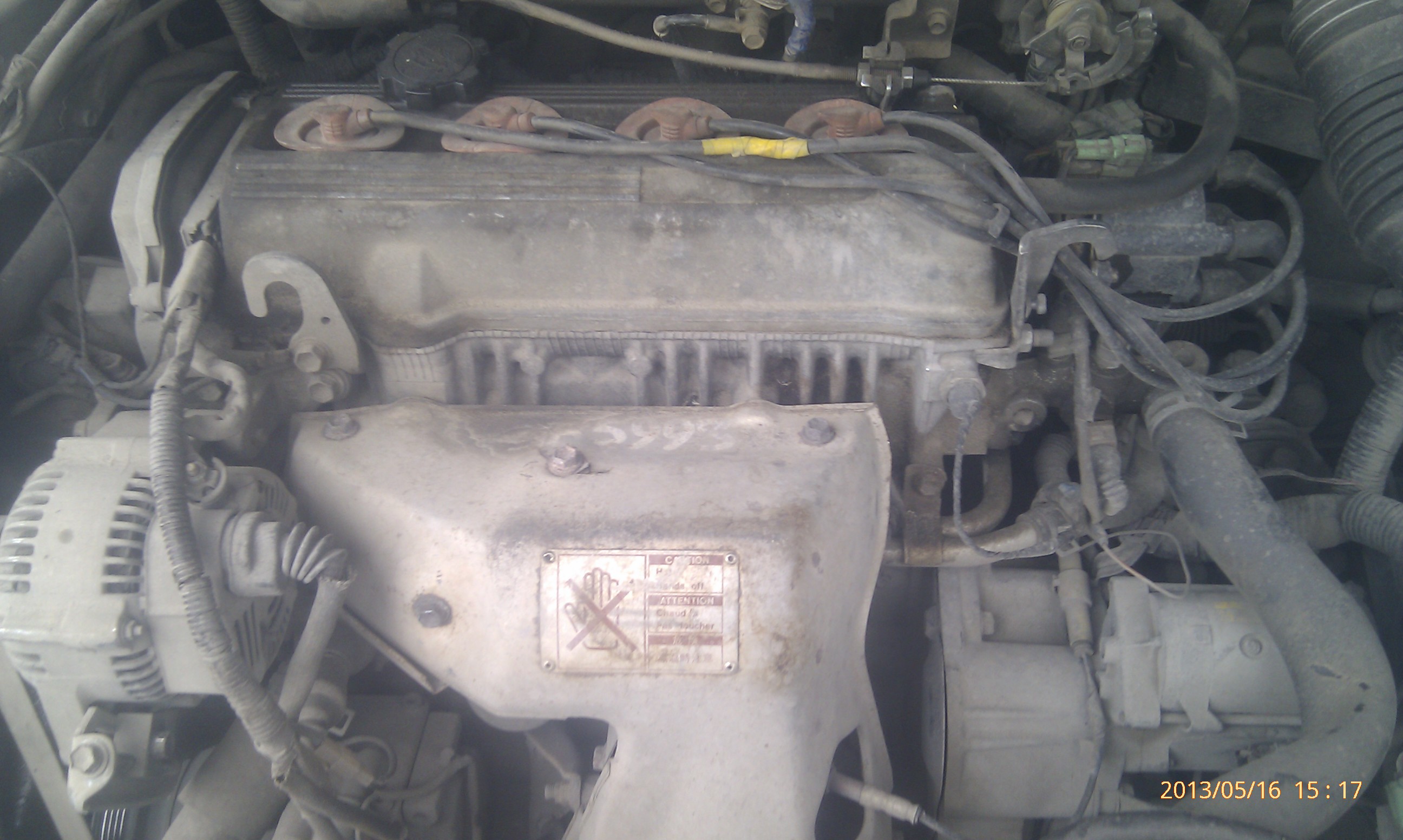

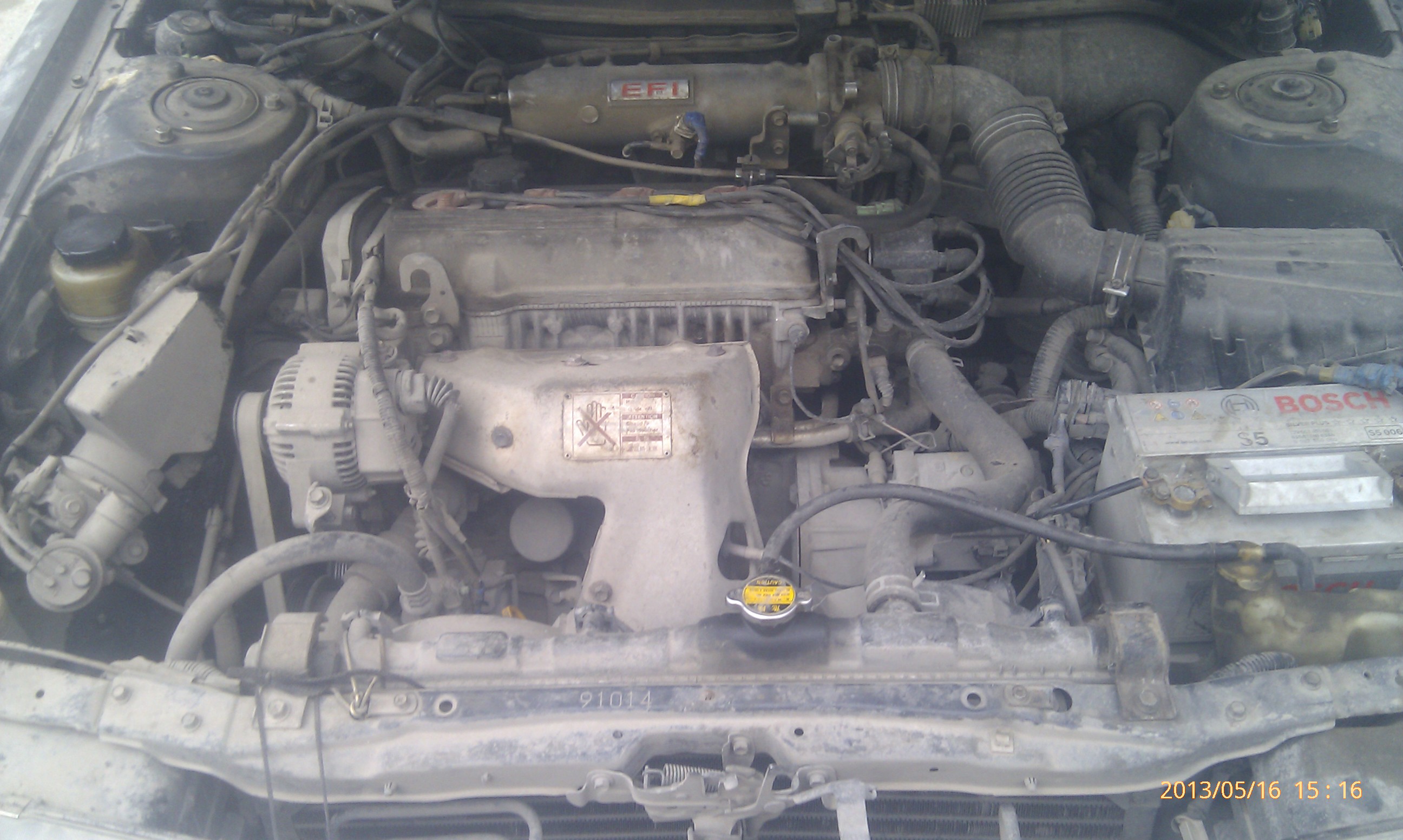

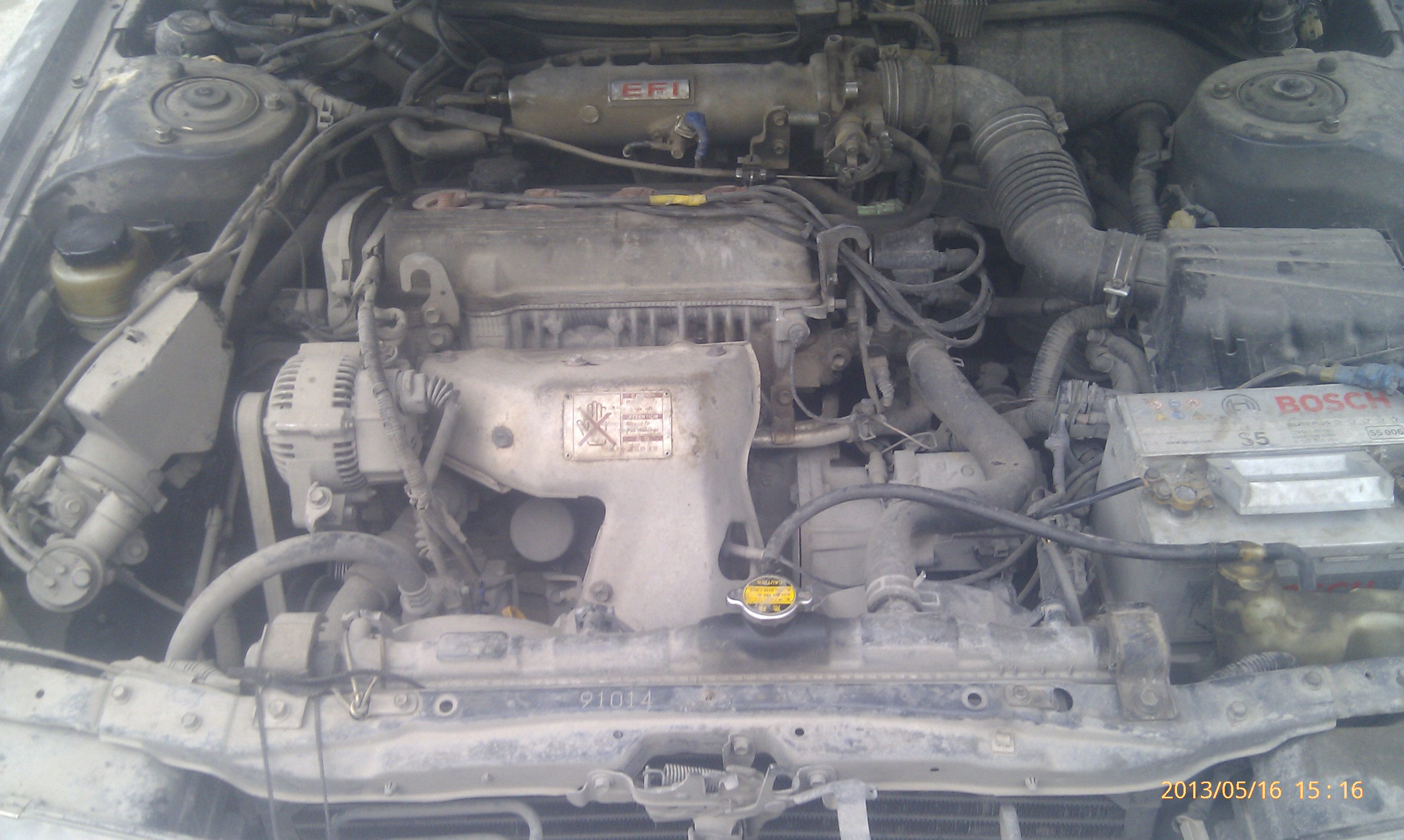

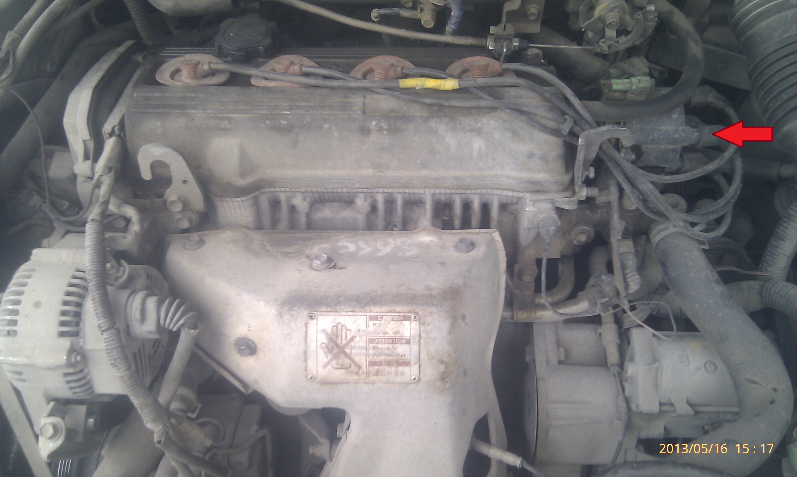

люди, еще пару вопросов...сфоткал двиг, это какой? 3s-fe? и еще на одно фотке где стрелка, там под крышкой трамблера нащюпал маслице((( менять прокладку на трамблере?
IMAG0050.jpg [ 866.22 КБ | Просмотров: 2067 ]
IMAG0051.jpg [ 778.34 КБ | Просмотров: 2067 ]
Комментарий к файлу: внизу под этой крышкой нащюпал масло
IMAG00510.jpg [ 892.69 КБ | Просмотров: 2067 ]

Да, это он, "родной" 3S-FE!

Если масло снаружи - менять прокладку на оси трамблера, если внутри то проще поменять на контракт, т.к. сальник котоный внутри меняется довольно проблемматично.

да, лучше крышку снять, там два болта, правда сначала лучше снять корпус филтра чтоб не мешал, да и посмотреть, там видно будет откуда масло гонит.

Когда снимешь крышку если масло внутри трамблера - значит задубел сальник внутри. А если внутри масла нет - то снаружи
в интеренете много фотоотчетов по замене внутреннего сальника, например http://forums.drom.ru/toyota-carina-ed- ... 49752.html , но когда я сменил, масло все равно потекло, т.к. задубевший сальник съел ось, поэтому и советую поставить контракт, стоит около 2000 зато поставил и забыл. Трамблеры от 4s и 3s одинаковые

Сдается мне движка заменена уже была, судя по свечным наконечникам и бронепроводам! Там бы и глянуть на счет масло в свечных колодцах, заменить прокладку крышки клапанов! Ну а чтобы понять состояние движка можно и компрессию замерить, тогда сразу все ясно станет!

По раскоксовке viewtopic.php?t=488. По трамблеру, если масло из gkl него, то замена колечка резинового. Если из под крышки, то замена сальника. Там ничего сложного нет, если выработка под сальником, то просто ставите его выше или не удаляете старый, а поверх ставите новый, место позволяет.
