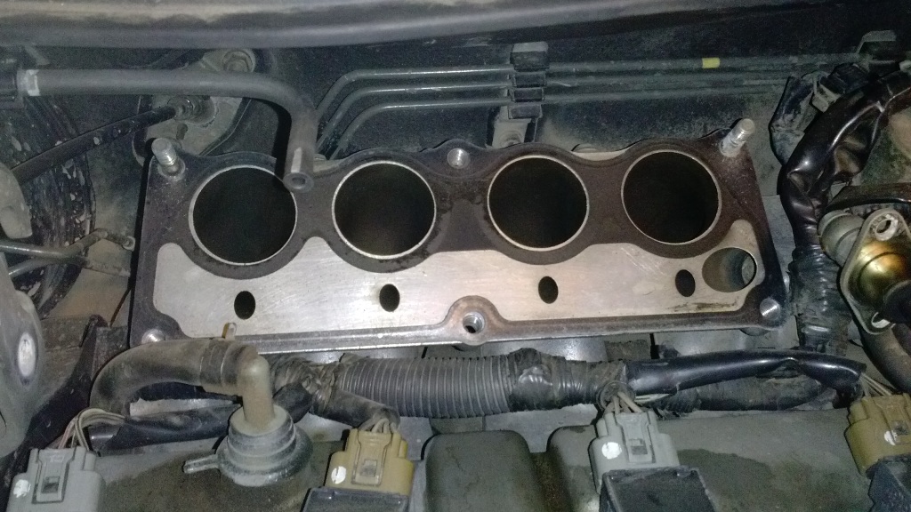

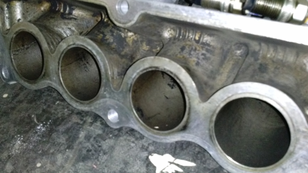

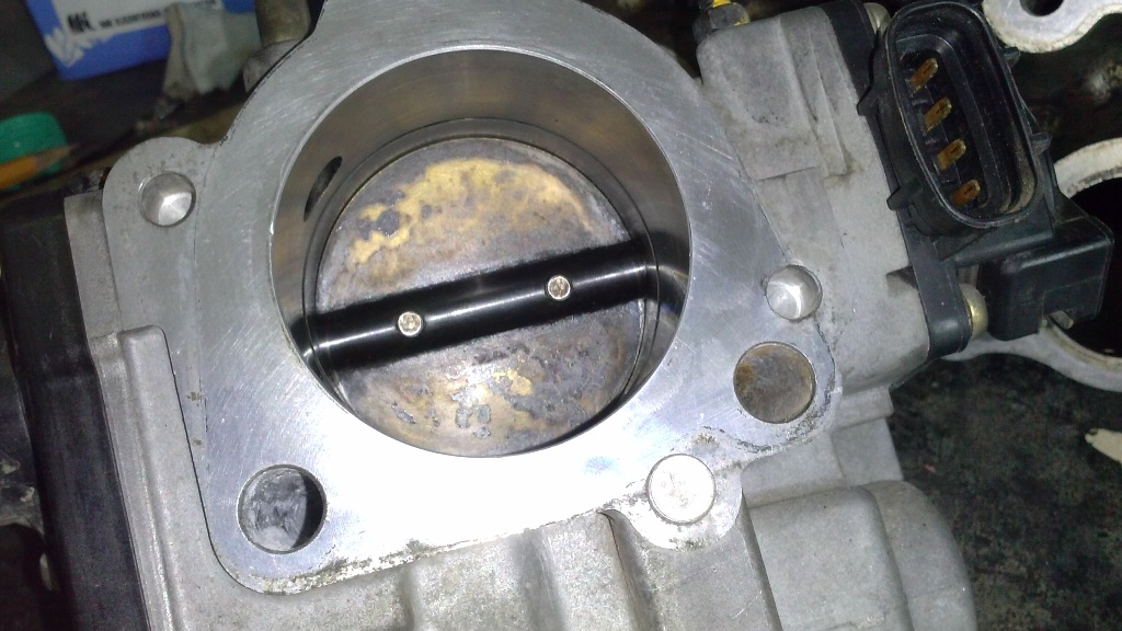

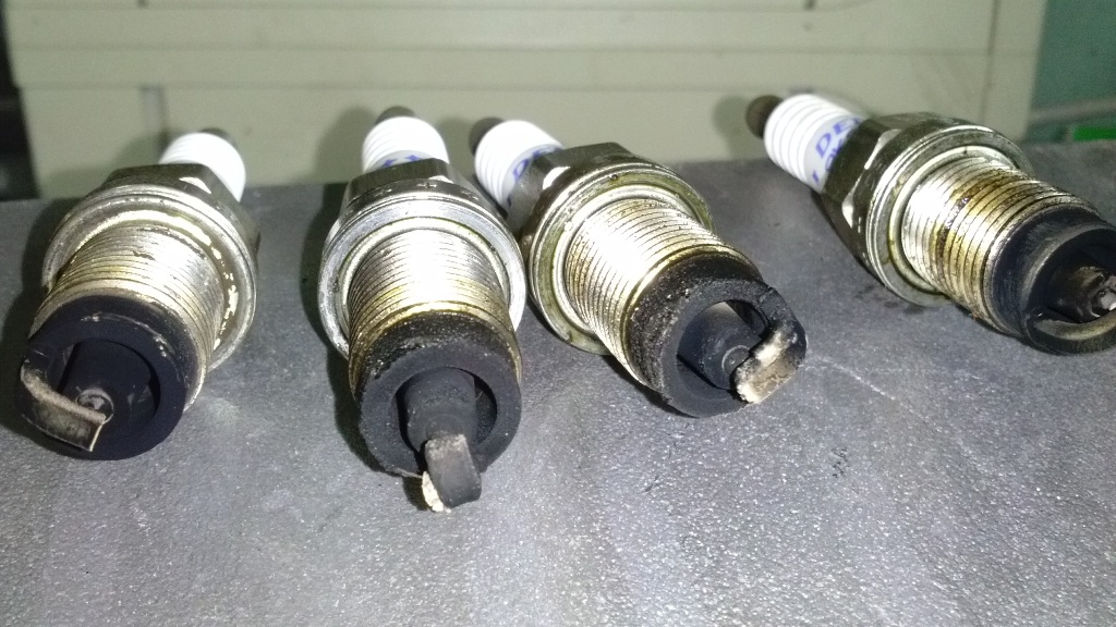

Да, аффтар пропал... Починил, не починил - не понятно. :roll: Я почистил БДЗ, свечи, посадил все прокладки на герметик. Обороты упали с 1200-1000 до 650. Впускной коллектор чистый - ЕГР на чистом воздухе. Вот свечи были в чёрном нагаре - мало воздуха, или много бензина.
CAM00151.jpg [ 172.48 КБ | Просмотров: 1762 ]
CAM00150.jpg [ 198.5 КБ | Просмотров: 1762 ]
CAM00147.jpg [ 229.48 КБ | Просмотров: 1762 ]
CAM00149.jpg [ 252.81 КБ | Просмотров: 1762 ]

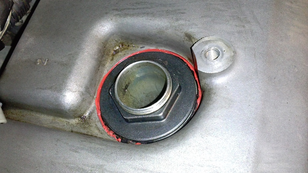

а тут увидел протечку масла, и тоже на герметик посадил

вот нижняя часть впускного коллектора

В нижнюю часть не заглядывал? Заслонки не подклинивает?
