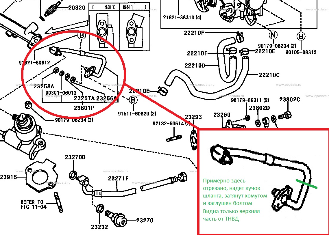

uraStav писал(а):
если ещё не уехал, объясни подробнее что за трубка?
та, которая в книжке на схеме под названием "Форсунки" на стр. 125?
так это основная магистраль от ТНВД до форсунок. если она заглушена, то машина вообще не будет работать. или она прохудилась и её срастили шлангом на хомутах?
Не знаю, как эти мастеровые там что подключили, но она заглушена намертво, до топливной рейки с форсунками добраться немного сложновато, поэтому пока только догадки. До возвращения посмотреть не получится.

Это основная магистраль высокого давления, без него двиг работать не будет.

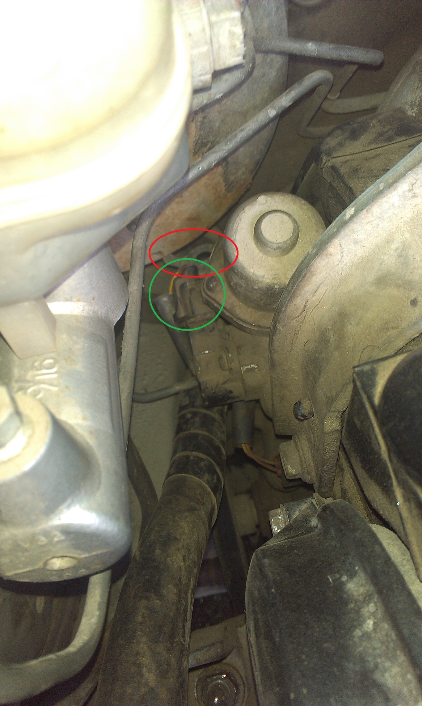

Итак… По прошествии множества времени, при затрате такого же множества сил и средств, пройдя через кучу «СТО» и «кустарно-гаражников» в городе, наконец проблема решена!!! :cool_cool: Все оказалось до жути просто и до слез обидно! :cry: Все дело было в крепеже (не знаю от чего он, обведен красным кругом), который не был прикручен на свое место в момент установки контрактного двигателя, и перетер провода на приводе SCV (зеленый круг). Ну и соответственно, я нажимаю на «газ», чтобы поехать вперед, под давлением двигатель наклоняется назад (к салону) и благополучно этот крепеж в перетертом месте «каратит» + на -. Что и приводило к отключению всех систем, ну и соответственно и сбросу «газа» эл.дроселем. «Газ» сбрасывается, двигатель возвращается в исходное положение, замыкания нет, все системы врубаются и возвращаются на круги своя! Сами понимаете, что этот весь процесс от коротыша до коротыша занимал времени не более секунды! Вот такие дела…
Всем спасибо за оказанную помощь… Удачи на дорогах! Тему наверное стоит перенести…
IMAG0756.jpg [ 849.24 КБ | Просмотров: 1096 ]
