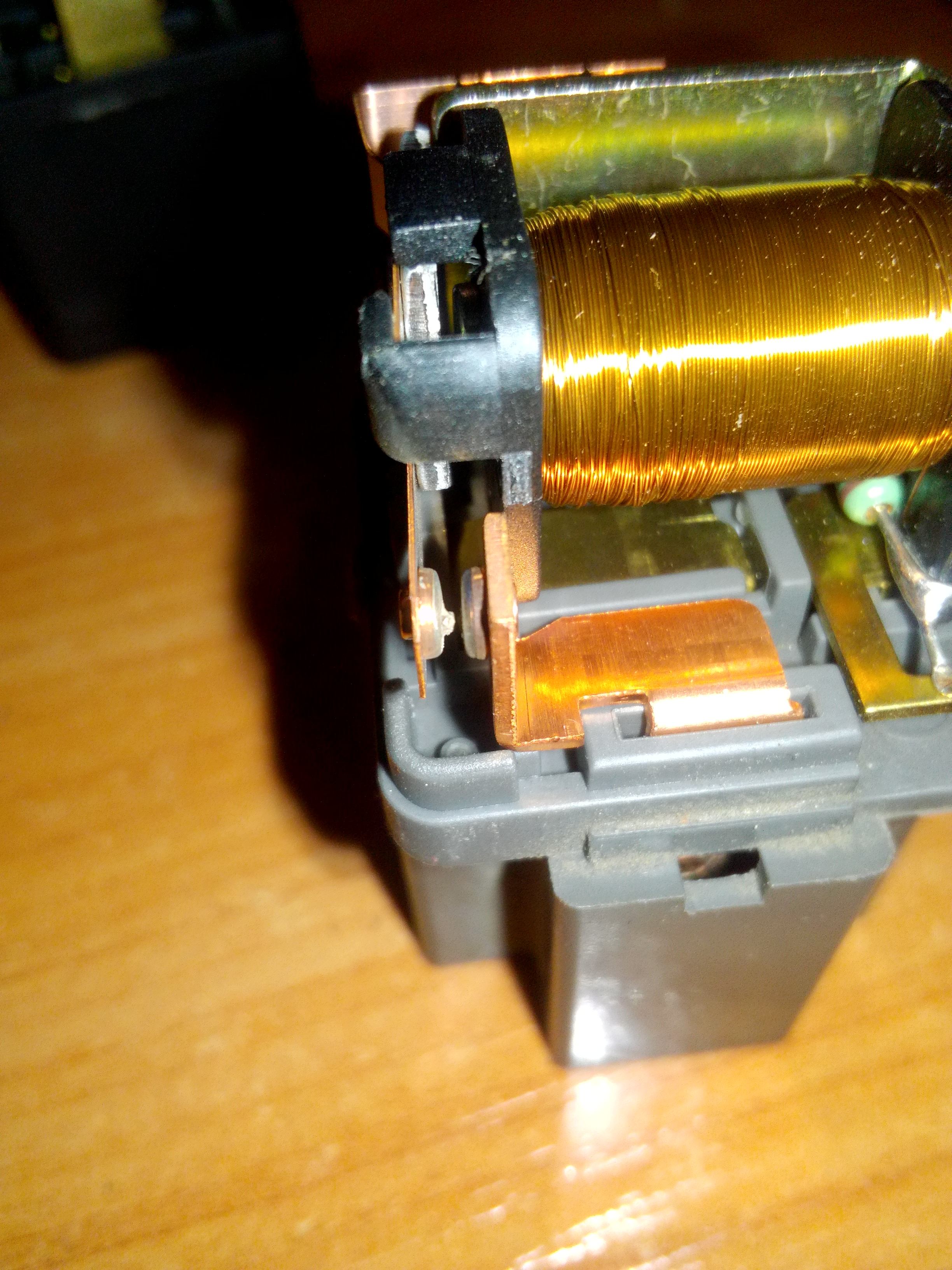

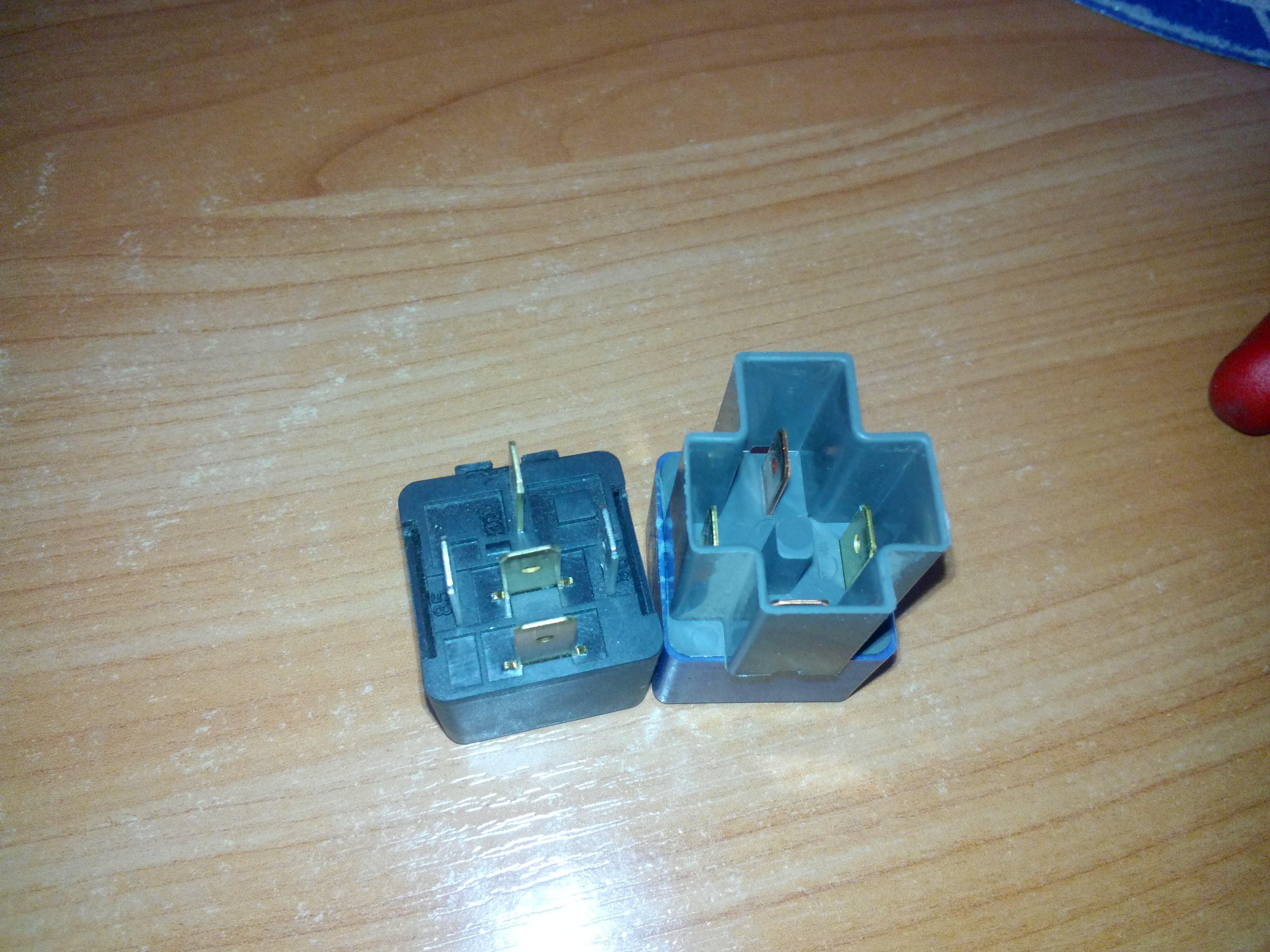

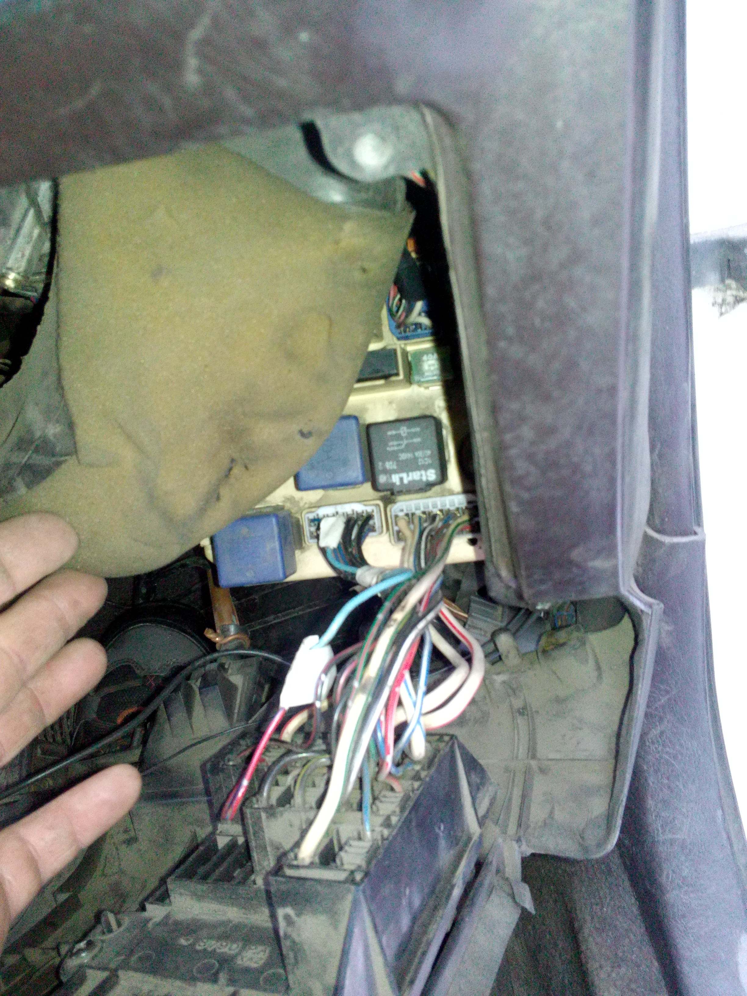

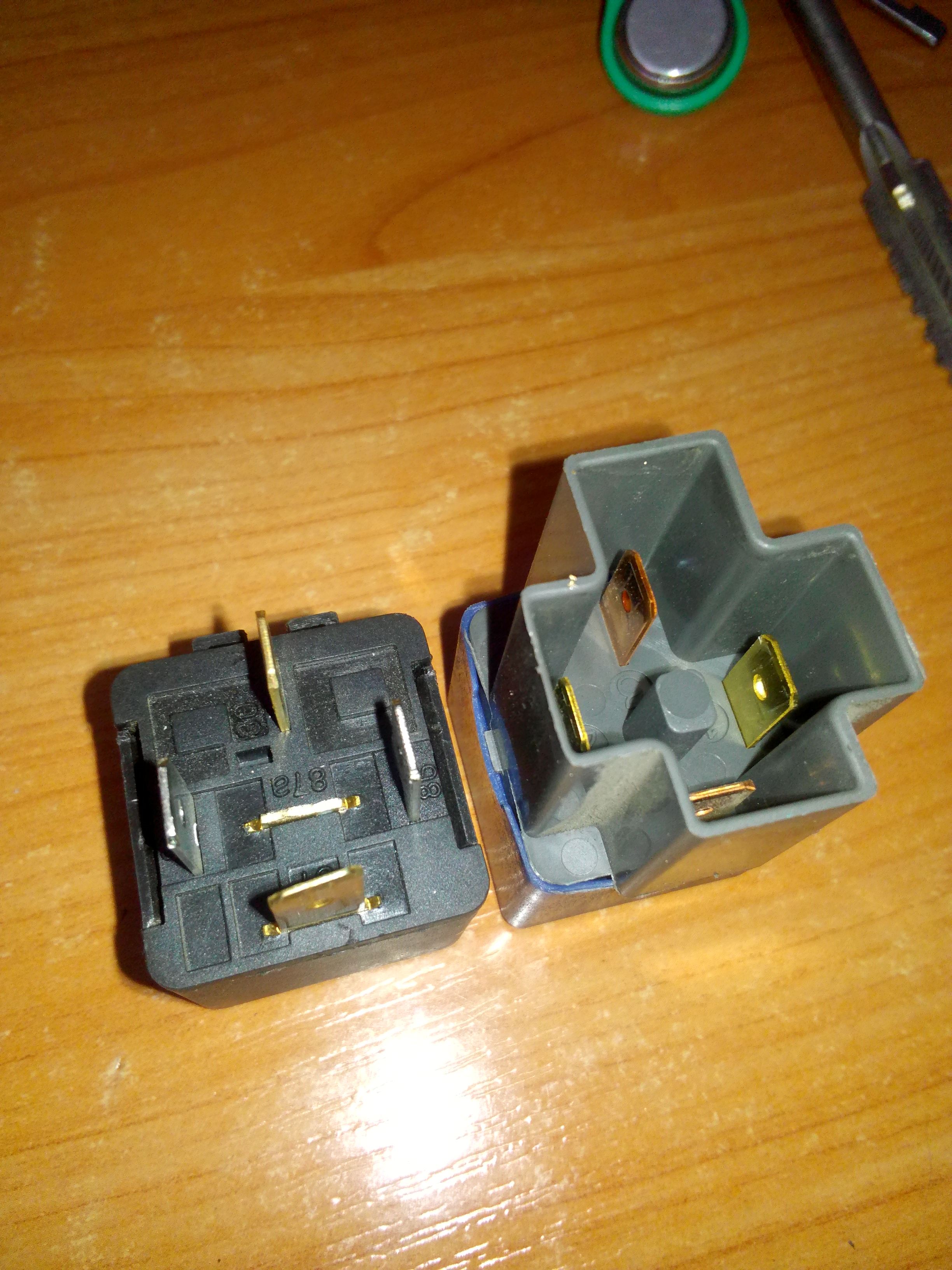

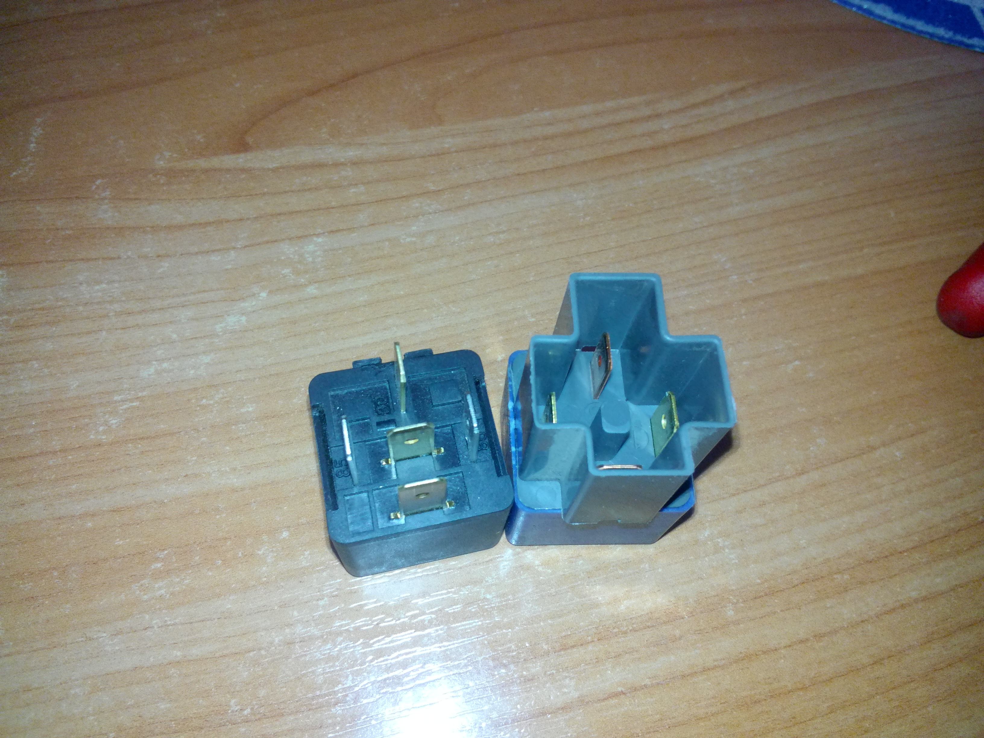

Была такая же ерунда. Не выключались габариты. Проблему решил, все ниже на фото
снимаем нижнюю панель под рулем и под предохранителями находим реле включения габаритов (1).jpg
снимаем нижнюю панель под рулем и под предохранителями находим реле включения габаритов (1).jpg [ 970.24 КБ | Просмотров: 2042 ]
снимаем реле, разбираем, видим дефект.jpg [ 915.17 КБ | Просмотров: 2042 ]
берем 5-ти контактное реле и отламываем центральный контакт.jpg [ 971.43 КБ | Просмотров: 2042 ]
получится вот так. ставим на место.jpg [ 900.13 КБ | Просмотров: 2042 ]

А зачем отламывать контакт? Есть же 4-х контактные.
 Заголовок сообщения: Re: Нужен совет! не выключаются габариты!
СообщениеДобавлено: 22 апр 2017, 21:16
Зарегистрирован: 03 авг 2010, 03:00
Сообщения: 507
Тем: 30
Репутация: 48
какая была такую и поставил, покупать еще :D
