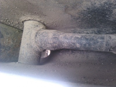

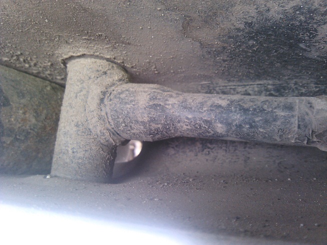

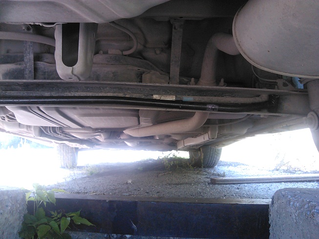

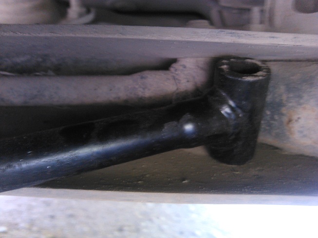

Сфотал сегодня свой старый и новый стабилизаторы. Номер нового ещё видно 48812-47010 .
Ещё видно номер детали.jpg [ 126.54 КБ | Просмотров: 660 ]
Новый стаб.jpg [ 125.44 КБ | Просмотров: 660 ]
Новый стаб2.jpg [ 119.51 КБ | Просмотров: 660 ]
Сравнение стабов.jpg [ 108.8 КБ | Просмотров: 660 ]
Сравнение стабов2.jpg [ 77.87 КБ | Просмотров: 660 ]
Vista Ardeo 1999 3S-FSE - продана, Runx 2001 1NZ-FE - у жены

никаких отличий не вижу
визуально - тот что стоит - при сопряжении проушина и основная балка - сильное заужение =} концентратор напряжений

кстати вроде и сама труба диаметром больше,получается который на машине стоит новый?а старый выглядит как новый))
