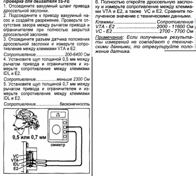

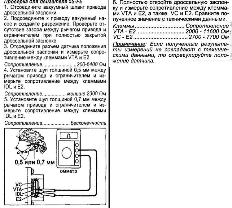

вот по этой схеме можно регулировать?
регулировкв дпзд 4 контакта.png [ 197.37 КБ | Просмотров: 2185 ]
