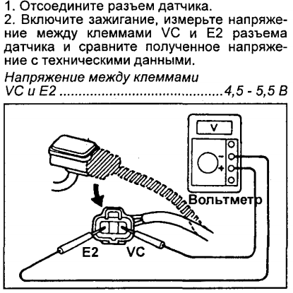

напряжения на проводах датчика МАР относительно корпуса авто
это датчик обсолютного давления во впускном?
1)если да то мерил между клеймами по книге от 4.5 до 5.5 у меня 4.9 тоесть в рамках(разряжение создавать нечем так что в работе проверить никак)

Да, МАР это он. Но на его выводах не может быть везде 5 вольт. На третьем выводе 5 вольт-его питание. На втором 2-3 вольта должно быть- это управляющий сигнал на комп. первый провод-корпус. ( см. схему на первой странице).
И всё таки либо неправильно установлен датчик БДЗ, либо неверно собран клапан холостого хода. ИМХО

тест из книги!
за проги спс скачал сделаю провода коро =) помотрим
Добавлено спустя 2 минуты 31 секунду:
да датчик температуры ож проверен и оба =) и тмпературы на впуске =) всё в книгу входит.
параметры не помню точные когда проверял с планшета книгу открывал всё в книжных параметрах.
мап.png [ 35.94 КБ | Просмотров: 1335 ]

Двигатель в работе. Между Е2 и PIM 2-3 вольта( средний провод)? Напряжение должно быть стабильным на холодную на холостых.
