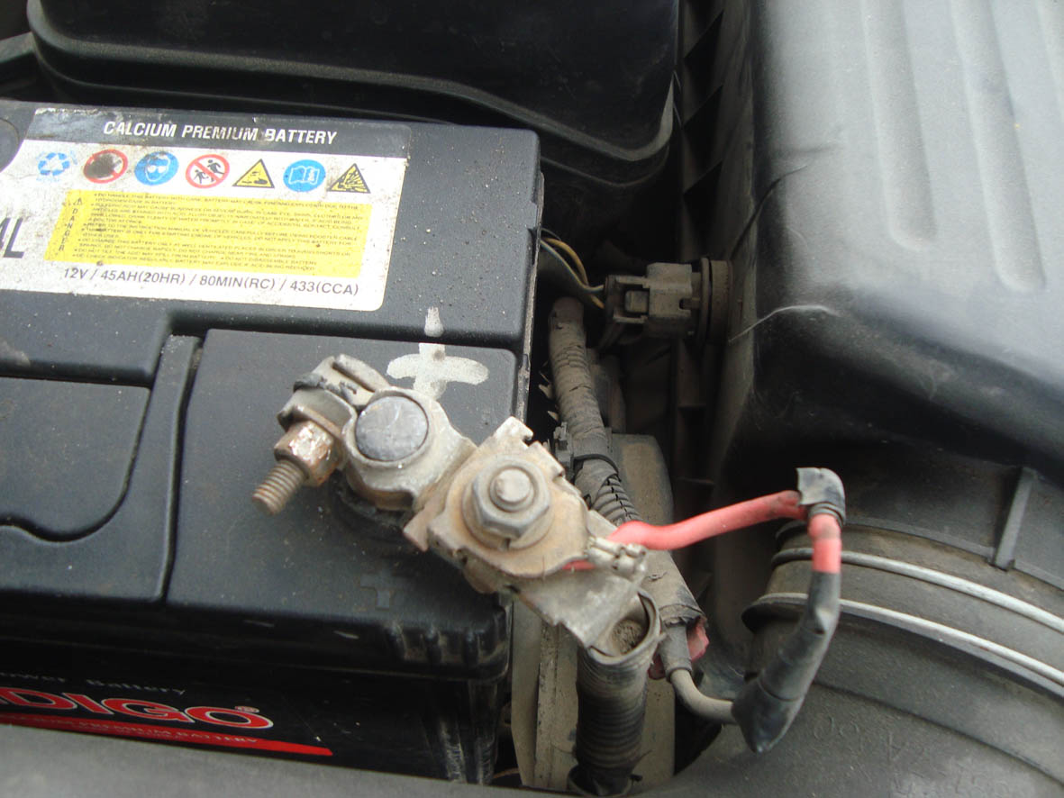

Привет :!: Датчик ОЖ разобрались Я его увидел :smile: А подскажите пожалуйста где находится воздуха датчик :?:
И какое должно быть сопротивление :?:

Если я не ошибаюсь на крышке верхней части воздухана где мы меняем (воздушный фильтр), он находится со стороны где аккумулятор,. могу ошибиться нету под рукой книги может кто нибудь другой подскажет

На патрубке нет, а в корпусе воздушного фильтра стоит датчик температуры входящего воздуха.

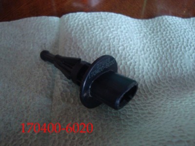

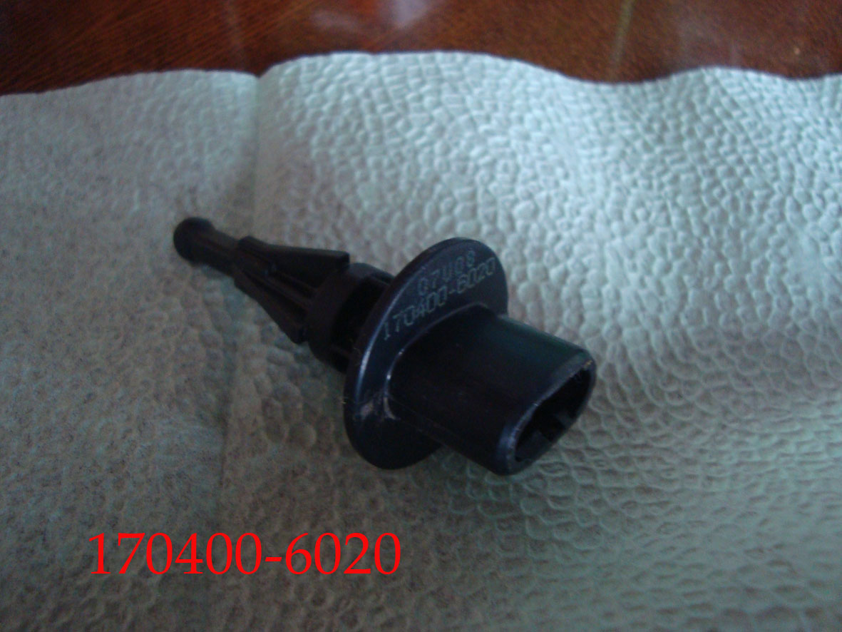

Вы оказались правы :!: Есть датчик !
Подскажите пожалуйста по сопротивлению какое должно быть, на ОЖ и воздушном

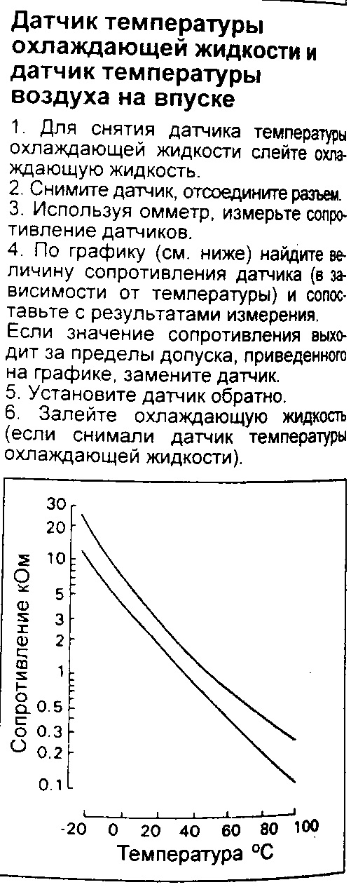

СообщениеДобавлено: 15 мар 2015, 11:44
Репутация: 2079
вот
Безымянный.jpg [ 242.54 КБ | Просмотров: 2032 ]
