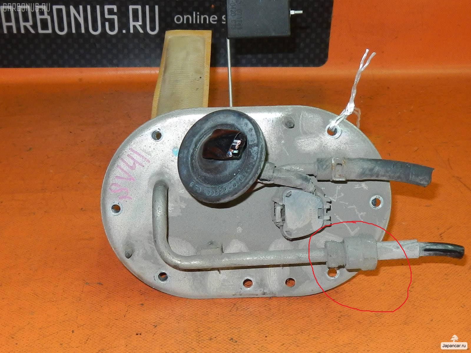

ещё беда,трубка что обведена (подача топлива) втишь погнута,и стыковка не герметична...чем лечить думаю...на ум приходит только заказ другой не коцаной...но долго.
Блин,ну не мог пред. хозяин так лохануться и не проверив предохранители лезть менять всё подряд...где-то конкретный косяк...

Насколько помню, там управляющий транзистор, кто то уже менял, в этом случае можно в реле бензонасоса поставить перемычку. На таких соединениях обычно на конце трубки резиновое колечко, но бывает и просто конус.

у меня просто конус...колечки где то видел...как вариант что оно потеряно...хотя врядли...
