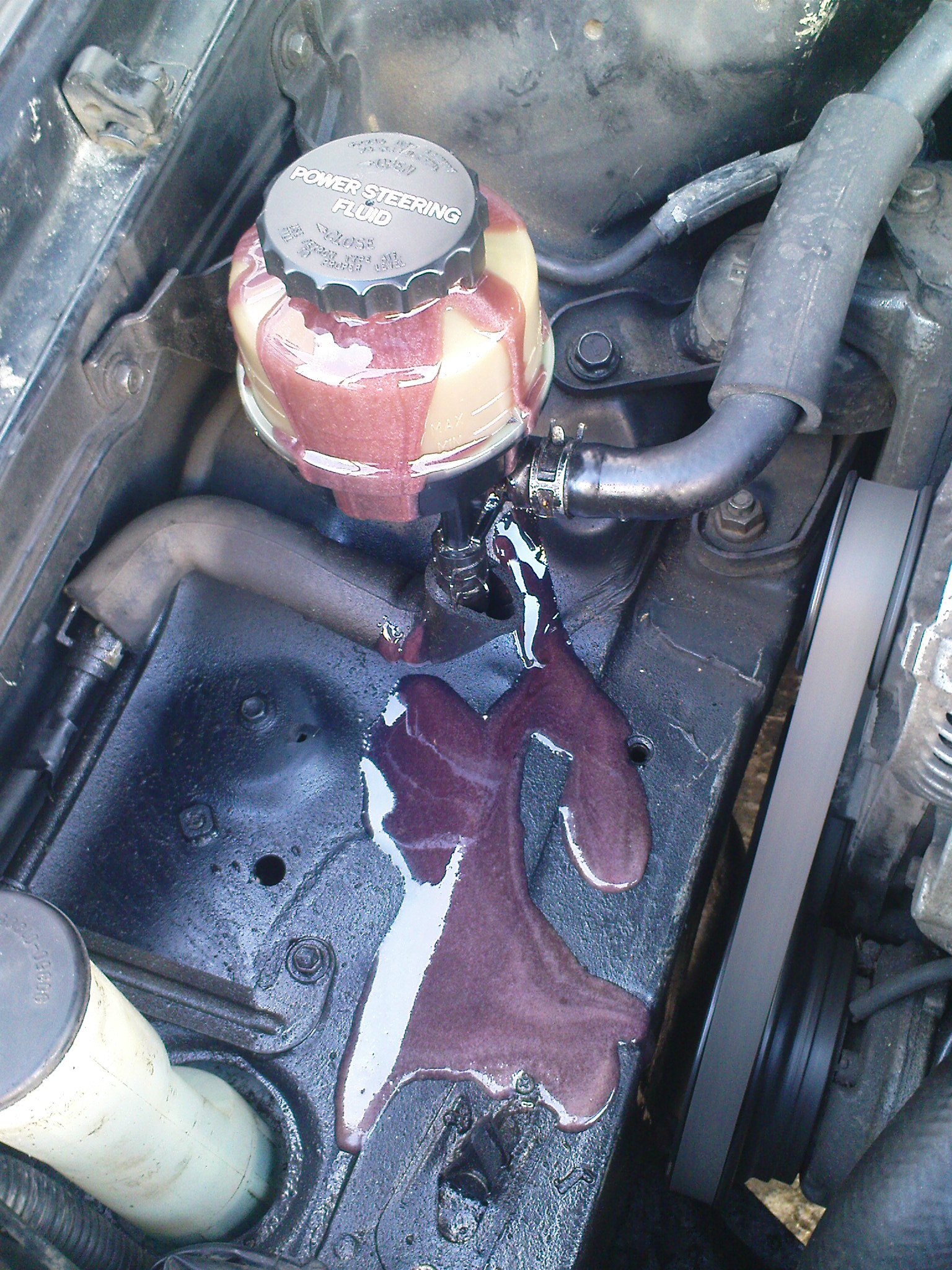

Ну если у тебя там есть резинка(штырь тоже должен быть по середине крышки)какой то рассекатель.Летом в жару обрати внимание когда например долго ехал(открой капот и посмотри там жидкость прямо гейзером бьет)
Вот если резинка есть то оторви ее и посади на герметик,если резинки нет то просто посмотри места прилегания крышки к бачку и сделай такую прокладку из герметика хорошего.
Вот так как то.
Ты бы фото кинул как она там у тебя выглядит крышка изнутри.

DSC02853.JPG [ 850.76 КБ | Просмотров: 1936 ]
Поставил прокладку в виде резинового кольца, от волги, крышка сидит плотно, но как видите не помогло, жижу менять надо, или может у меня где то воздух засасывает ?

Вот хрень!
Я такого и не видел даже(может попробовать промыть систему)а то такое ощущение что обратка выплевывает все а всасывать не успевает)и жижа в пузырьках(или кажется)

Автор переименуй тему на "Давит жижа из бачка ГУРа", ну или типа того.....Может кто подскажет.
А выдавливает при повороте руля? Руль как крутится туго или легко? Наверно какой нибудь канал или клапан забило, вот жижа в бачок и давит.
Хорь - 2,2, 4WD
 Заголовок сообщения: Re: Течет бачок ГУР
СообщениеДобавлено: 10 мар 2011, 11:18
Вот и я подумал что может он всасывать не успевает или воздуха хапает потом все вспенивается и лезет через обратку и крышку.
У меня так было зимой когда мало жидкости было но только через верх не просачивалось.
Промыть надо скорее всего(ну может кто сталкивался подскажет точно)

жижа течёт на холодную, когда машина только завелась, если рулём дёрнуть ещё больше прёт

СообщениеДобавлено: 10 мар 2011, 22:05
Значит густая слишком(даже не знаю)
Однозначно надо менять жидкость и систему помыть(ты бачок до этого снимал?)
У меня там вообще залито масло дизельное и нормально все.

не ничего не снимал, у мя декстрон там

Ну значит меняй его и мой систему(руль то нормально работает)значит система чето тупит)не просасывает и давит все через верх.

Посмотри внимательно пыльники на рейке,сам ГУР,нет-ли утечки масла через них.Пенится скорее всего из-за того,что мал уровень в бачке ГУРа.Проверь уровень масла в бачке перед заводкой двигателя.

да всё норм, пыльники влажные, но ни чё не течет, уходит только через крышку, и именно во время запуска, когда масло холодное.

Получается что, когда жижа густая - она не может попасть куда нужно и давит в бачок, а когда нагревается и разжижается все в порядке становится. Вот я и думаю, что через дырдочки-клапана нужные не может густая жижа пройти куда нужно.
ПС. у меня тоже жижа на морозе -20-30, как мед тягучая и густая, но ничего не давит через бачек. И ещё гудит ГУР, пока жижа не станет жидкой.

да да да, гур гудит вообще дико, если в -30 ещё и не крутится нифига

Ну вот получается, что проблема только в том, что слишком густая жижа при морозах. Остаётся ждать тепла :smile:
