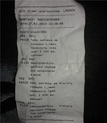

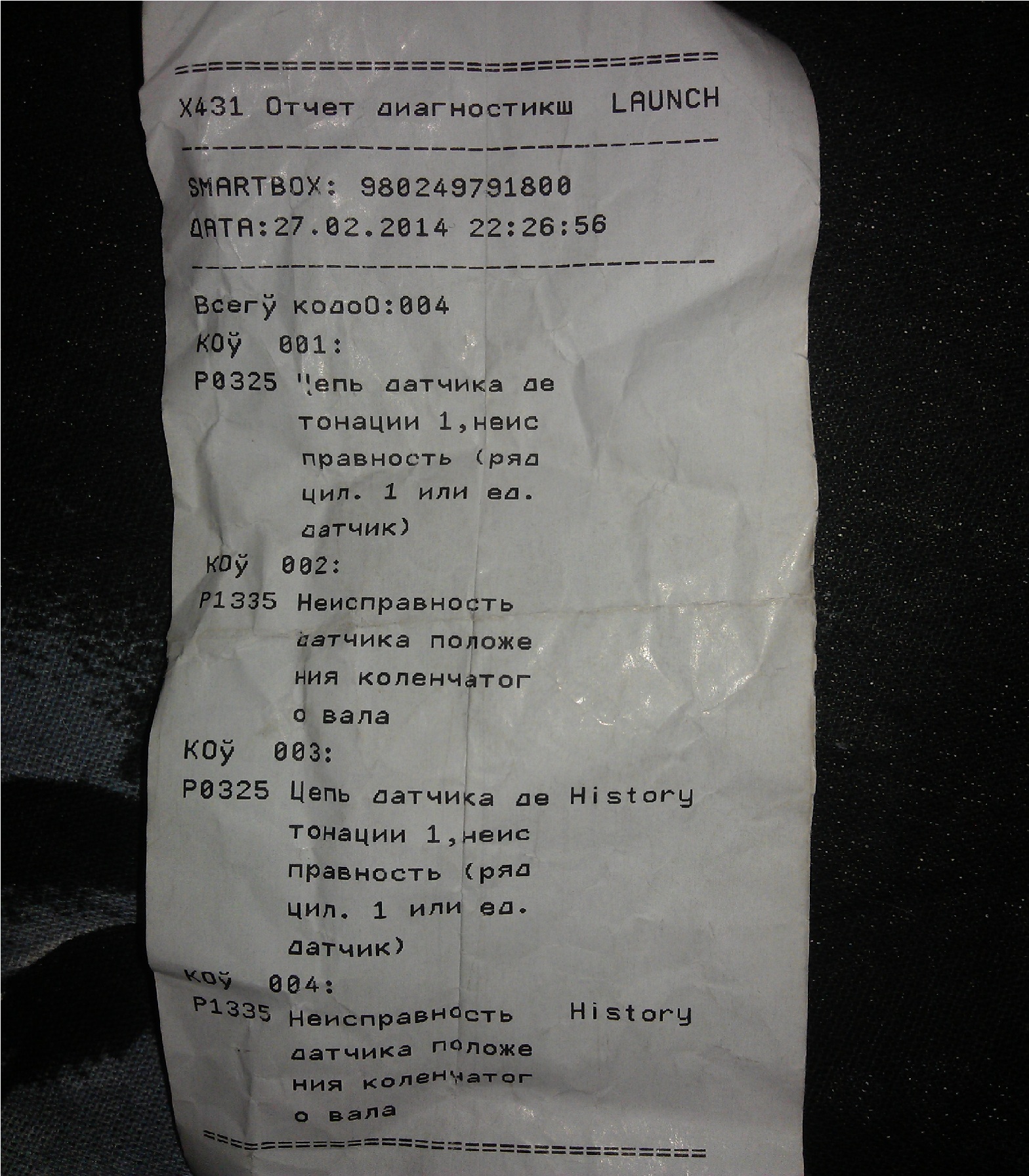

Р0325 цепь датчика детонации 1, неисправность (ряд цил.1 или ед.датчик)
 Заголовок сообщения: Re: И снова о вибрации D-R+тормоз
СообщениеДобавлено: 12 мар 2014, 16:49
По нашему двигателю это обрыв или короткое замыкание в цепи датчика детонации. По первому цилиндру из-за катушки должна быть P1300. Возможно спутали с P0335.

нашел подтверждение ) вроде ничего не перепутал, хотя в этой жизни возможно все

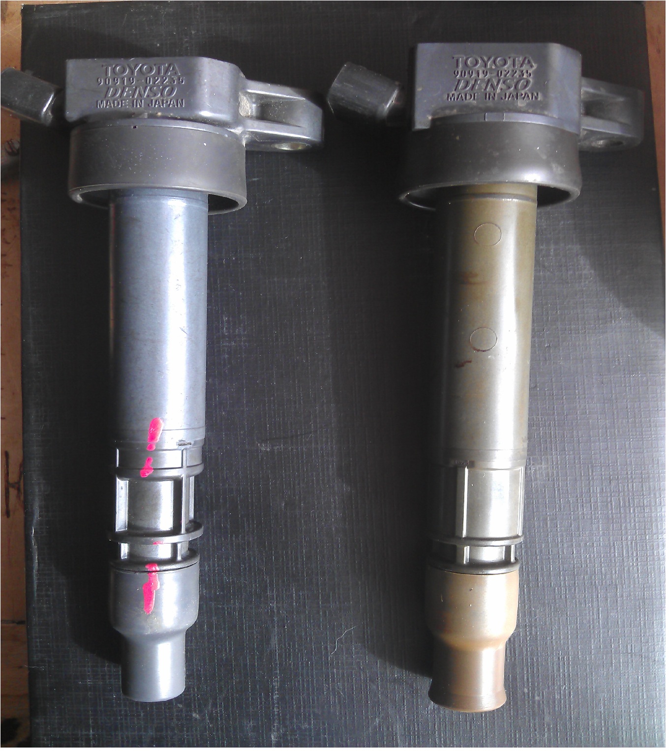

Вот это уже ближе к теме .... Катушки умирают по одной в год уже 2 поменял... Вот только как определить какая хочет уже под замену.... сопротивление на обмотках одинаковое.... Визуально тоже не увидишь...

Если умирают то проверить легче, чем тогда когда коротит) Нам повезло, кривая катушка цветом себя выдавала.
Кстати...эту катушку мы меняли года 2 назад, цена ей 2.8к была в Омске. А родные, пронумерованные, тьфу ..тьфу бегают

тоже 2 катушки за 2 года умерли, одну новую брал за 1800,другую за 2800,
психнул, купил у форумчанина 2 шт. по 500 руб., поставил, новые в запасе лежат)

кстати вот фото катушек, с правой были проблемы.

Возможно в Вашем случае в свечной колодец попадало масло через прокладку клапаной крышки.... либо пробои газов через свечу... Если вовремя менять наконечечник резиновый катушкам можно продлить жизнь.... У меня все катушки серые и наконечники меняю с каждой заменой свечей....
