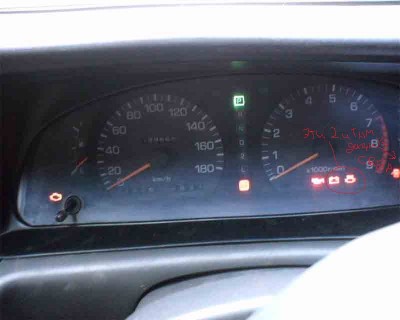

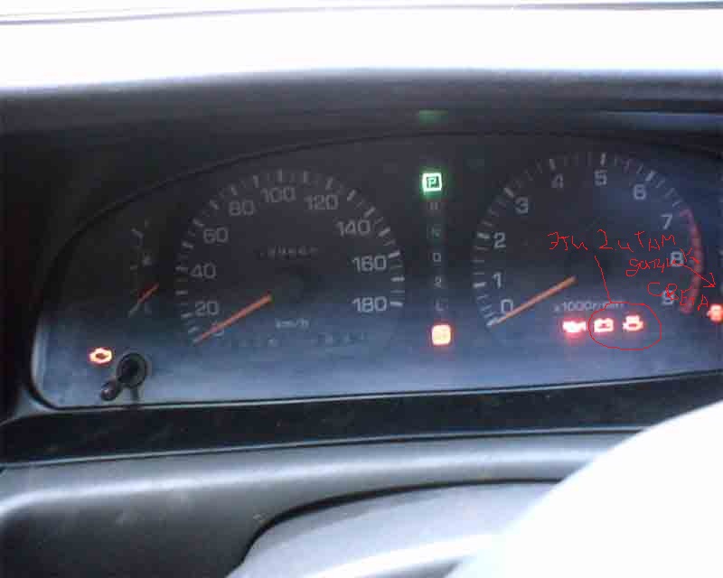

О машине: SV32
Привет всем,тут такая беда произошла сегодня с машиной. Не могу понять в чём причина. У меня Toyota Vista 1991г. SV32. теперь про беду, еду значит с работы, по пути завёз товарища домой, и минут через 10 началась фигня какае то, ДАВЛЮ НА ГАЗ ЗАГОРАЮТСЯ 3 ДАЧИКА НА ПРИБОРКЕ, А КОГДА НАЖИМАЮ НА ТОРМОЗ ОНИ ТУХНУТ. Думаю дай остановлюсь, остановился заглушил мотор, постоял пару минут, завёл мотор и поехал. Ну думаю всё хорошо вроде стало, а нет и через пару минут опять такаже фигня стала происходить и даже незнаю на, что грешить... А ещё при нажатии на газ увеличиваются обороты на печке.
До этого ничего с машиной не делал. всё как обычно прогревалась хорошо!
Извиняюсь за качество фото
Добавлено спустя 2 минуты 28 секунд:
А, ещё газу поддовал в ручную под капотом, таже самая фигня происходит, прошу помогите чем можете

СообщениеДобавлено: 10 мар 2011, 23:04
Ну опиши подробнее какие горят при движении.

СообщениеДобавлено: 10 мар 2011, 23:32
Зарегистрирован: 10 мар 2011, 13:52
Сообщения: 10
О машине: SV32
низкий заряд батареи, прогар катализатора и дачик света. вот они и загораются группой при давлении на газ... и при движении они загораются, вот ссылка на видяху, только она в контакте http://vkontakte.ru/id43667790#/video43667790_159251822

СообщениеДобавлено: 11 мар 2011, 04:04
Это пропадает зарядка с генератора, бывает из-за плохо натянутого ремня.

СообщениеДобавлено: 11 мар 2011, 11:05
Зарегистрирован: 13 янв 2010, 04:00
Сообщения: 265
О машине: 1992, SV-30, 4S-FE 1,8 А 140-L
Репутация: 31
Скорей всего ремень!
