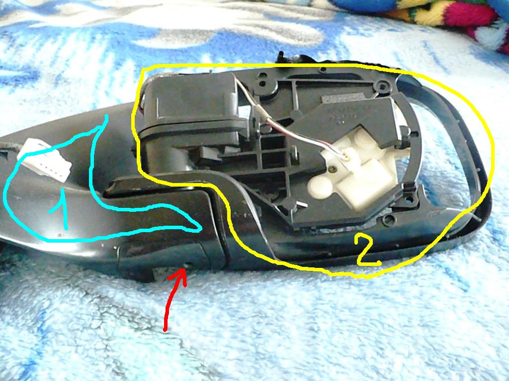

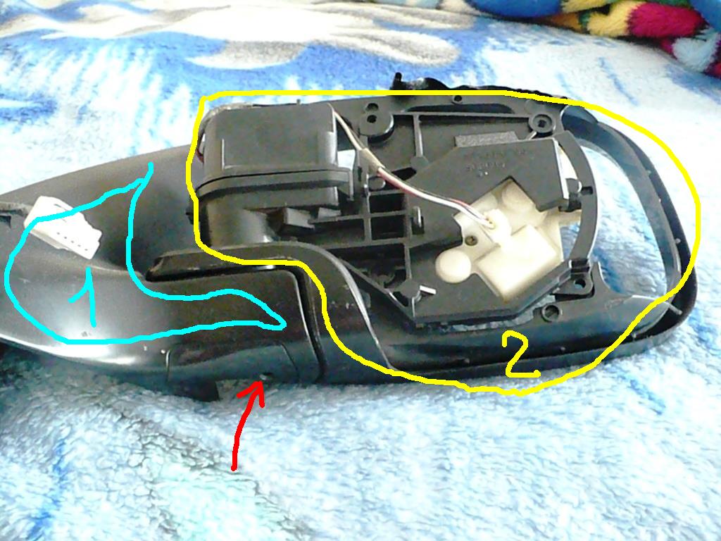

То есть откручиваешь болтик (красная стрелка на фото), снимаешь крышечку и отделяешь часть 2 от части 1, предварительно вытащив из фишки проводки. Правильно?
P1030930.JPG [ 127.16 КБ | Просмотров: 2342 ]

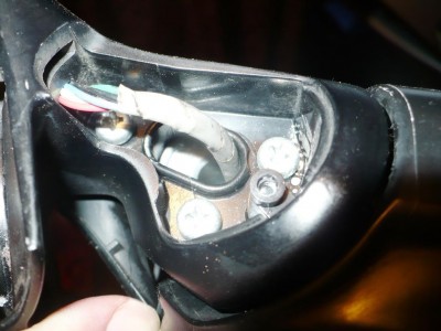

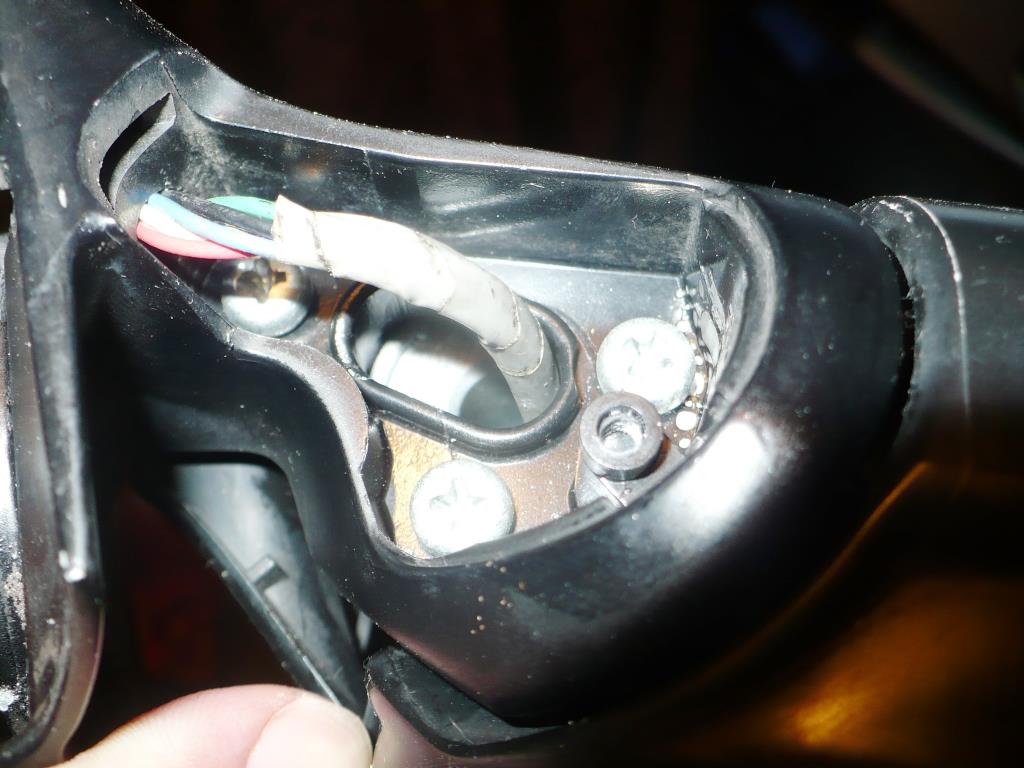

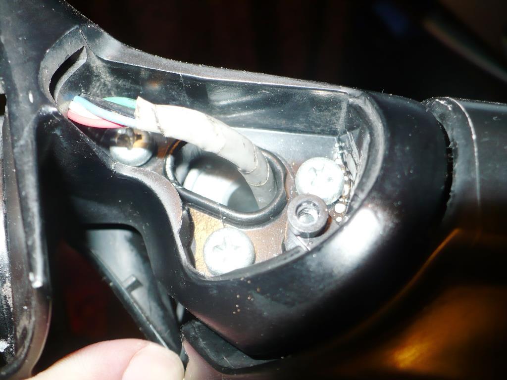

Да, но там ещё три болтика
P1030952.JPG [ 94.39 КБ | Просмотров: 2341 ]

Вот и выкручиваешь три болта
Но проводку резать придется
Либо пытаться колодку раскрыть и повытаскивать клемы - но это занятие нудное
Понял. Главное, что части раздельные.
За это фото отдельное спасибо. Теперь все стало понятно. :beer:
