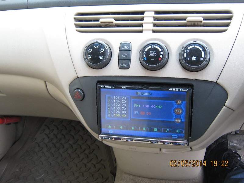

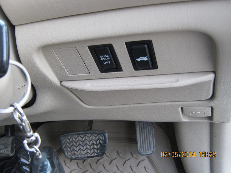

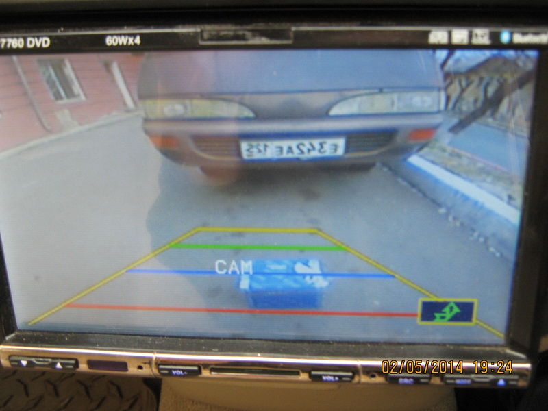

Итак, камеру подключил, всё работает (в паре с задней) Заехал к электрику, он поколдовал, подпаялся к видеовходу камеры заднего вида через диод, вывел кнопку . Кнопку я нашел на разборке, воткнул на панель (рядом с кнопкой открытия стекла пятой двери. По факту - не совсем удачное место - я езжу с откинутой спинкой - до кнопки нужно тянуться. Но других мест (кроме подлокотника с кнопками стеклоподъемников) я пока не вижу.
Теперь о предмете споров - загрязняемости объектива камеры. С момента установки (уже три недели) объектив ни разу не протирался, мылся вместе с машиной на мойке неделю назад. Итог - всё прекрасно видно. Поезжу в дождь - отпишусь.

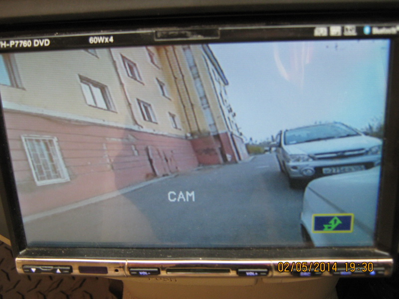

Объектив, как и ожидалось, слишком удаляет. Поэтому видеть машину на встречке днем в яркое солнце - неудобно, слишком малый объект получается. Вечером прокачусь - посмотрим. Но, потому и бралась камера со сменным объективом. Поищу на 16 - 25 мм фокусное. Фотки чуть позже.
Добавлено спустя 4 часа 19 минут 25 секунд:
Продолжение
Добавлено спустя 2 минуты 48 секунд:
О, походу, задняя камера перестала зеркалить... Либо я не обращал раньше на это внимания... Ладно, разберемся.
Добавлено спустя 1 час 36 минут 15 секунд:
Ах да, забыл озвучить бюджет.
Камеры по 1000 р/шт. Магнитола б/у 1000 р на Фарпосте, 500 р - установка магнитолы, 1000 р. - подключение второй камеры (для работы в паре - второго выхода по камеру на магнитоле не оказалось, видеовход AUX предыдущий хозяин зачем-то обрезал), 500 р. - кнопка+разные мелочи. Итого 5000 сторонним участникам проекта, и моё бесценное время - на протягивание и подключение шнуров :)

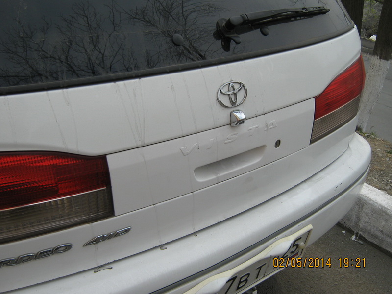

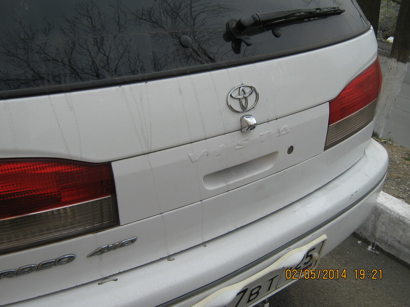

Комментарий к файлу: камера заднего вида - традиционная для моих Ардео :)

Комментарий к файлу: Магнитола

Комментарий к файлу: кнопка включения передней камеры

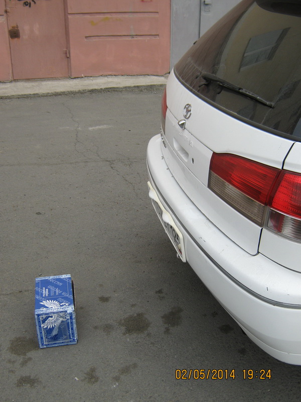

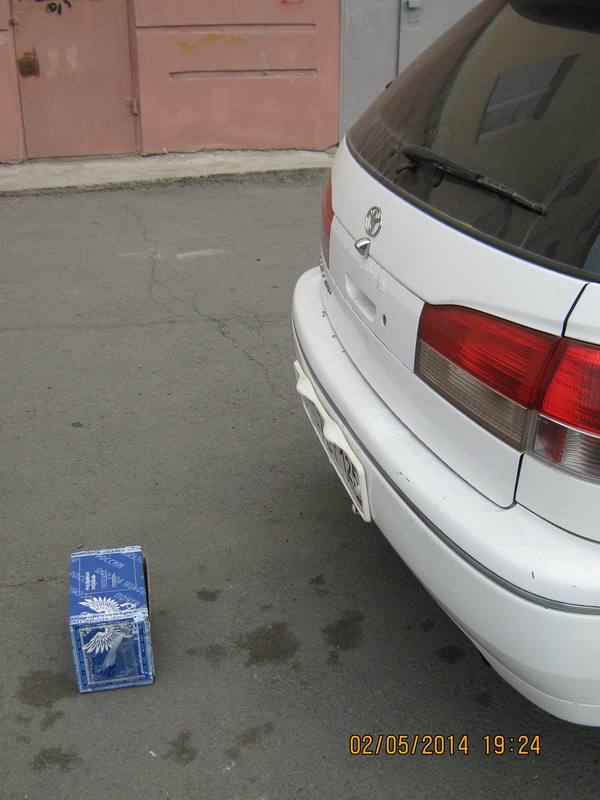

Комментарий к файлу: Препятствие под камерой
Камера в зеркале Ардео 007.jpg [ 160 КБ | Просмотров: 3087 ]
Комментарий к файлу: Изображение с камеры заднего хода

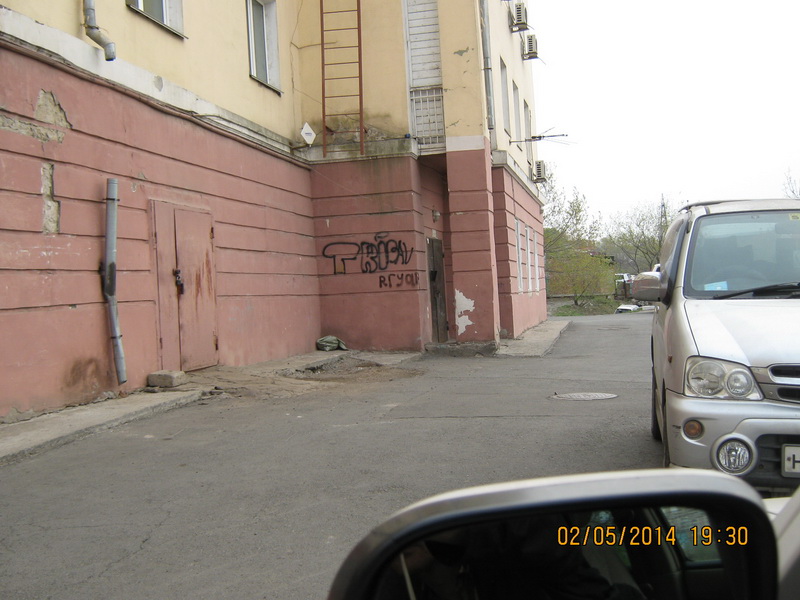

Комментарий к файлу: Вид из окна

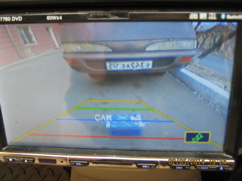

Комментарий к файлу: Вид с камеры
Камера в зеркале Ардео 011.jpg [ 144.44 КБ | Просмотров: 3086 ]

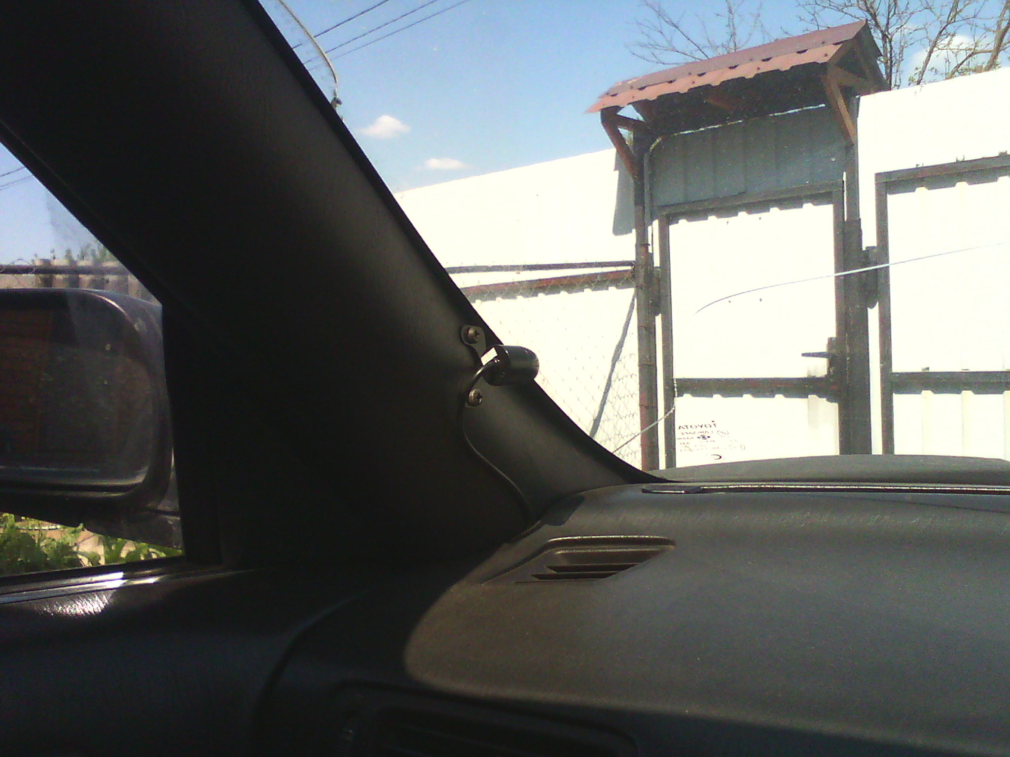

у меня стоит внутри
IMG_20140520_145319.jpg [ 315.44 КБ | Просмотров: 2967 ]
