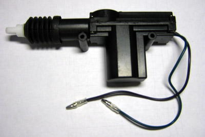

ни фига не механический, это же не наш убогий автопром, больше привода устают, ставьте новые и нет проблем, это с учетом того что по питанию все в порядке, если центральный гонит, то на помойку его и новые привода и нет проблем, усиленные привода сделают свое дело
Добавлено спустя 2 минуты 38 секунд:
uraStav писал(а):
Gievskiy-DS писал(а):
поставь привода по 100 рублей и переподключи сигнаху и нет проблем
чё за привода? расскажи и покажи
ставлю именно такие, с крутящейся головой, ибо под любым углом отлично работает.
