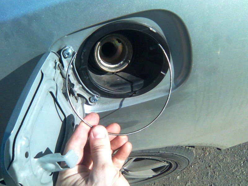

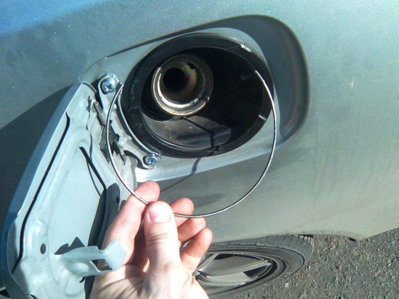

вокруг резинки которая на горловине есть пружинка если ее снять то можно и не разбирая багажника болтики поставить,правда очень аккуратно :)

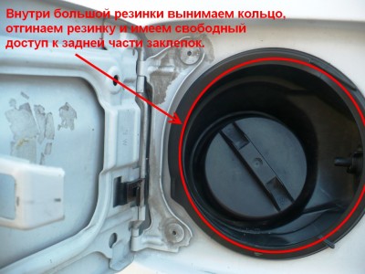

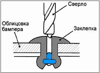

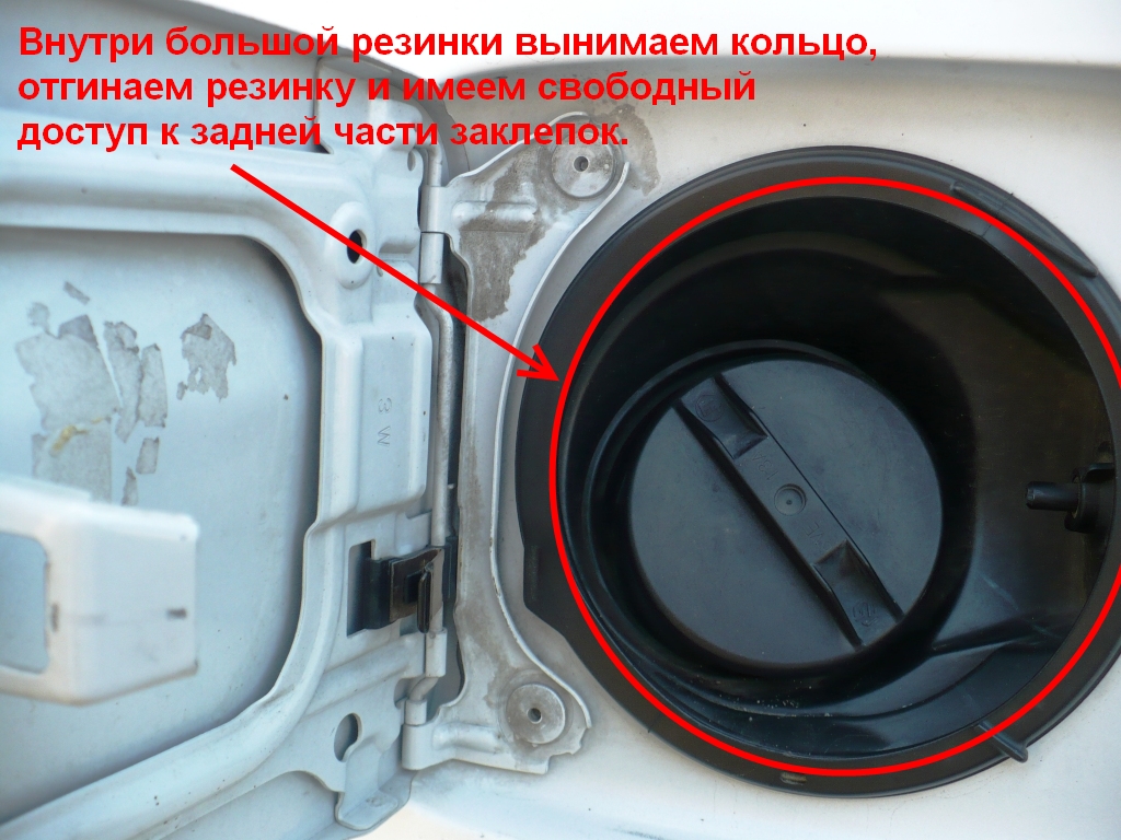

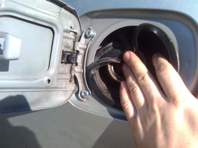

Снимаем лючек бензобака.
1) открываем сам лючек.
2) вынимаем распорное кольцо, которое в резинке (см. фото).
3) придерживаем заднюю часть заклепки большим пинцетом, чтоб не упала и не тарахтела потом.
4) берем дрель и сверло на 6-7мм, и высверливаем по очереди заклепки.

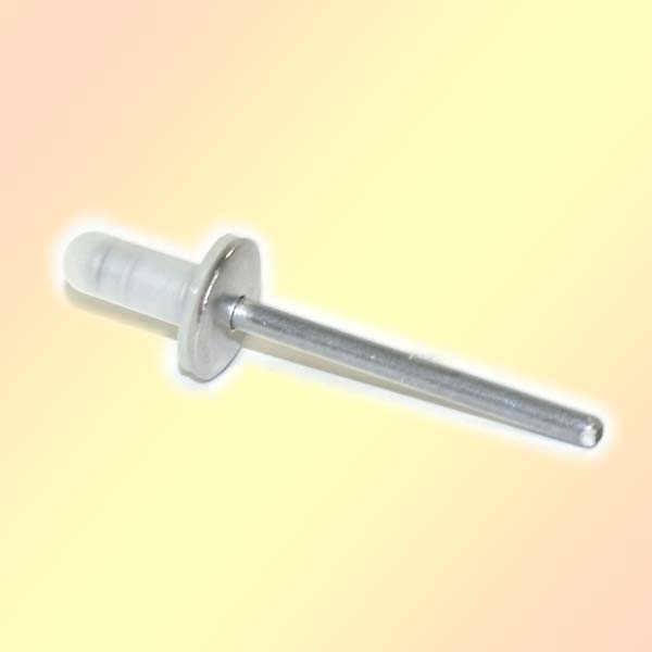

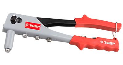

новые заклепки имеют пластмассовые наконечники, и заклепываются обычным бытовым заклепочником.
код заклепки Toyota 90269-06013, цена 13-20руб. на Exist.ru

Вот как раз такие клепки у меня и разболтались.
Эх, jannoss, где же ты был вчера... Я сегодня полбагажника раскурочил вхолостую.
Ну теперь буду знать, что делать. Спасибо.

Кстати, клепки, которые мне первый раз поставили, пришпандорили вот таким же ручным заклепочником. Металл (кузов имею ввиду), куда ставятся клепки, мягкий. Прижимаешь клепку, он гнется. Долго упирались (чуть вмятину не сделали), но приделали. Клепки болтаться стали практически сразу.
Сегодня мне ставили клепки пневматическим пистолетом. Чуть прижали, "выстрел" и все готово. Проверил раз десять. Лючок держится крепко. Буду надеяться, что так и будет.
P.S. ИМХО лучше заехать, сделать в малярке "пистолетом", чем бытовым инструментом.
P.P.S. Пневматические "пистолеты" есть не во всех малярках. Поэтому лучше уточнить заранее.
