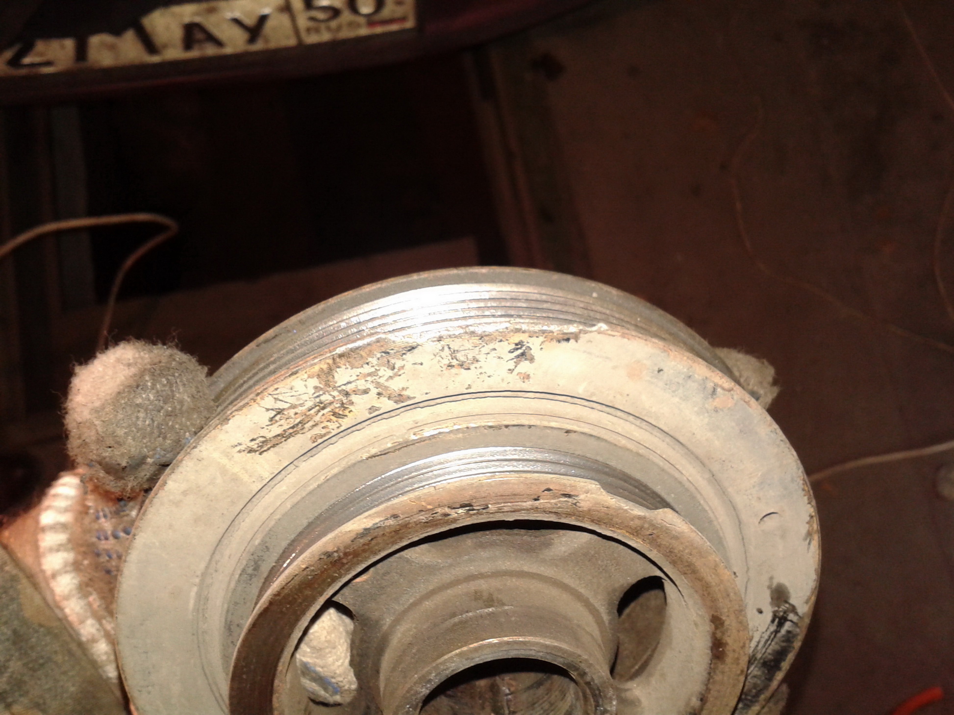

Вот собственно , не прошло и двух месяцев начал процесс разборки , за пол дня смог добрался только до ремня ГРМ. Очень долго снимал шкив КВ, как оказалось трехпалый съемник не подлазит , используя самопальный двухпалый сломал край шкива .Возможно ли его дальше использовать ??????

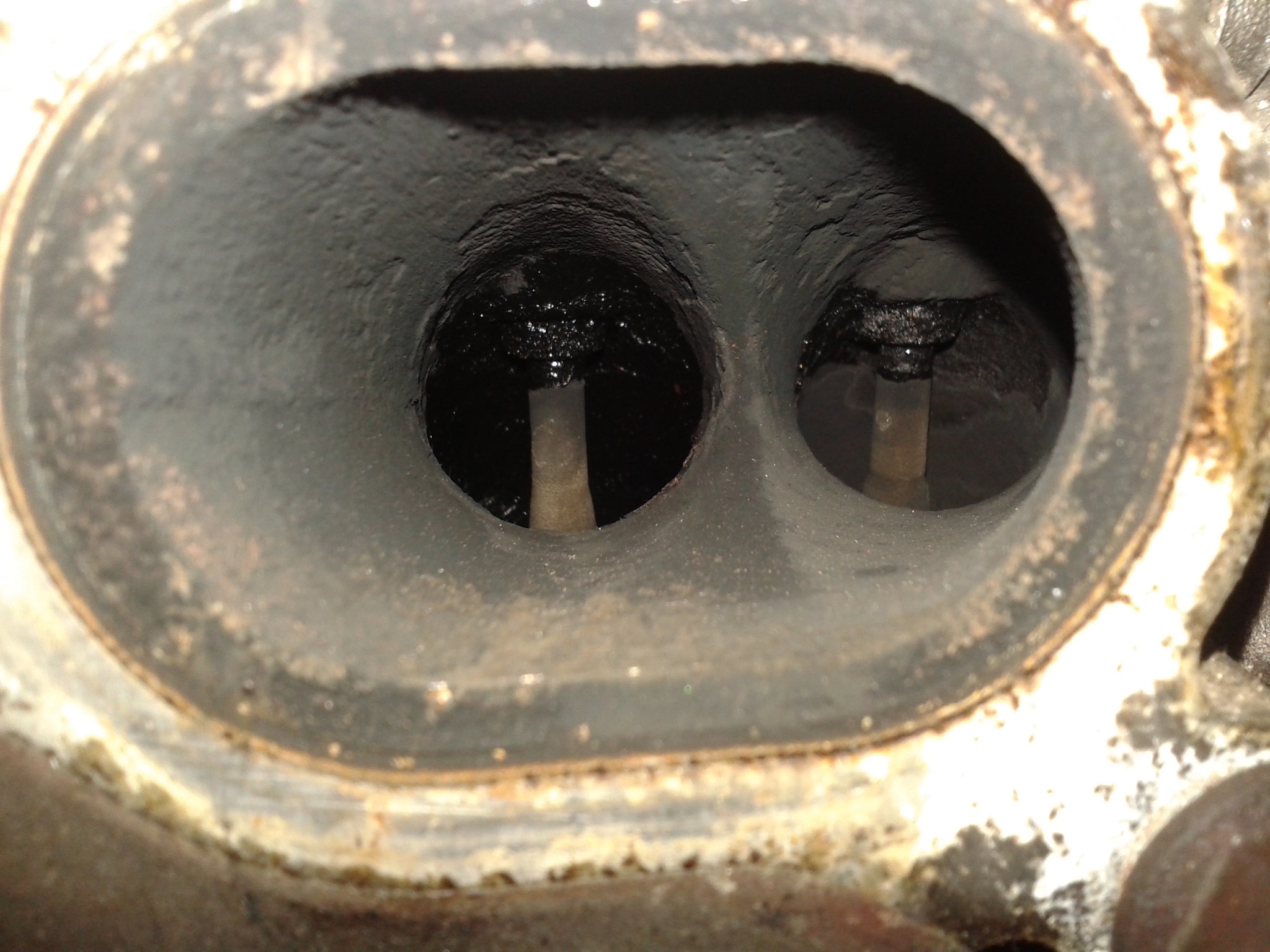

И для статистики , как выглядит выпускной канал головки.

Признаюсь))) тоже сломал шкив в первый раз, пытался зафиксировать шкив для откручивания болта используя два отверстия в шкиве и сломал шпильку, пришлось снимать обычным съёмником и хрусь.... Шкив заменил контрактным за 800р. Нужен съёмник без лап! Я бы не использовал шкив с заломаными краями возможно будет "жрать" ремень... Ну а в коллекторе такая же картина была... колпачки высохли...

я уже выкладывал как снимать шкив без съёмника, продублирую:
- срываем болт шкива (можно стартером)
- вкручиваем его обратно
- в технологические отверстия шкива вкручиваем шпильки - прекрасно подходя от анкерных болтов, которые с крючками на конце (для люстр)
- в крючки вкладываем подходящий по размерам кусок железного прута (я использовал болт подходящей длинны)
- фиксируем шкив (на фотке монтировка для этих целей используется)
- начинаем выкручивать болт шкива.
болт выкручиваясь выдавливает шкив. через какое то время длинны болта не хватает, можно подкладывать что нибудь или вкручивать сильнее шпильки в отверстия.
таким образом неоднокрано снимал шкив.
 Заголовок сообщения: Re: Надумал капиталить .
СообщениеДобавлено: 27 окт 2014, 13:41
Сообщения: 413
О машине: 3s-fse, 1999
Репутация: 100
Видел , читал но увы под рукой ни чего подобного не было .
