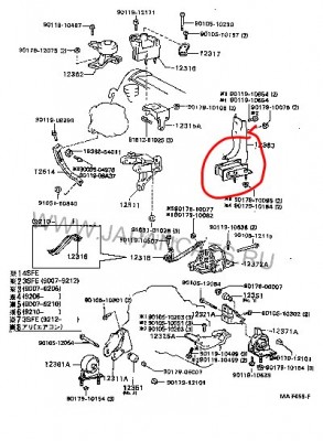

А еще беда такая хотя можно сказать небольшая, при снятии продольной балки оторвал центральную подушку, но я же понял как ее менять как появится возможность куплю и поменяю, так вопрос как без нее ездить? нормально или все таки тоже нужно срочно поменять или может подождать? так как вибрации сошли на нет... причем я смотрел каталоги тойота такая центральная подушка 3s-fe стоит только у вист 30 и 40, на 50 кузове такой подушки нету, да и на рав 4, калдинах и прочих двиглах с 3s-fe их нет...

Центральная это наверно подушка коробки(квадратная такая) на схеме бы показал.

Вот такая подушка стоит прям под двигателем посередине продольной балки
Nov_2_2014_627.jpg [ 62.23 КБ | Просмотров: 4321 ]

Можно и без неё,ничего страшного не будет.

Можно без нее прав выше человек,но лучше потом поставь ее все равно она коробку помогает дополнительно держать(стоит 2500 кажется)
