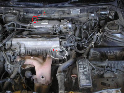

Evgenyslik писал(а):
Ну значит датчик масляного давления находится напротив датчика детонации,вот прямо в этом месте как на фото(если не учитывать положение резьбы)
Прямо рядом с крюком.
Вот фото,не схема конечно(нету схемы)Как его схематически показать.
Т.Е. датчик №1 - это датчик масляного давления, я правильно понял?
А датчик №2 - это, что за датчик? Кто-нибудь Знает?

Если он на впускном - то это ДАД

Что такое ДАД?
А №1 да тут у меня стоит датчик масляного давления.

Датчик абсолютного давления во впускном коллекторе.

pavanik_27 писал(а):
В первом посте добавил картинку из книги по 30м кузовам, бедная картинка, но другой нет.
Спасибо и на этом, хоть что-то :good: Да и понятно вроде всё :smile:
если еще шланги то клапан(на фото не разглядеть)а 1 это масло на щиток
Ну да там 2 тоненьких шланга, а что за клапан? Просто я когда снимал тяги дворников обломал один конец, а без него машинка не заводилась, хорошо что снимал тяги возле разборки и там нашли этот "клапан". Собственно за что он отвечает?

kvazimod писал(а):
типа как на русских клапан эпхх что ли.

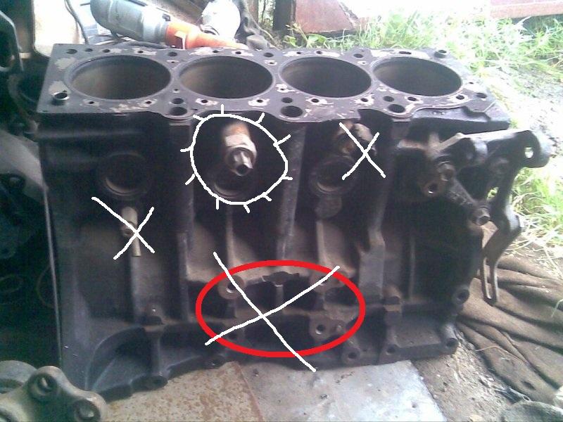

Вот тут человек выложил у нас фото блока от 3S-FE думаю здесь этому фото самое место,сразу станет ясно где этот датчик искать.

Это датчик давления масла,чтобы убедиться в этом включаете зажигание,на приборной панели должна гореть лейка.отсоедините провод от датчика и лейка на приборке должна погаснуть.

да это датчик давления масла, а датчик детонации стоит на блоке состороны впускного коллектора.

По поводу последней фото,расположенной здесь-наскоко я понял эти датчики вкручены в блок цилиндров,а разве может маслянный датчик вкручиваться в блок цилиндров?-скорее всего это датчики,отвечающие за ОЖ.
