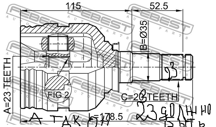

или вот как вариант размер то как надо а по шлицам не подходит их 20 а над 23
Добавлено спустя 1 минуту 13 секунд:
а где его взять то оригинал не подскажешь в магазине на витринах они не лежат
Комментарий к файлу: похож но не то по шлицам не подходит

ребята я не против контрактного привода а какой туда поставить ??????какой должен стоять не кто не может разобрать ся что туда подойдет вот в чем проблема
Добавлено спустя 2 минуты 16 секунд:
замеретить оригинал все советуют где его только взять грю купил машину там стоит от рафа 4 они не подходят и смысл его мерить если он не тот
Добавлено спустя 39 секунд:
нет у меня оригинального привода что бы померить так понятно
Добавлено спустя 1 минуту 50 секунд:
лазию смотрю предлагают и от кариб и от камри и все грят что не стопорнется кольцо короткие они вот и не пойму что там должно стоять
Добавлено спустя 1 минуту 25 секунд:
есть у тя оригинал померь )))блин парни был у меня оригинал давно бы решил проблему )
Добавлено спустя 10 минут 58 секунд:
ия не хочу заказывать контрактный это кот в мешке пришлют опять не тот я устал сорить деньгами обратно не кто не берет детали по этому хочется выяснь конкретно что там должно стоять а не так щас опять на обум купить не подойдет кинуть в гараж и искать по новый такой вариан меня не устраивает устал оплачивать не нужные железки

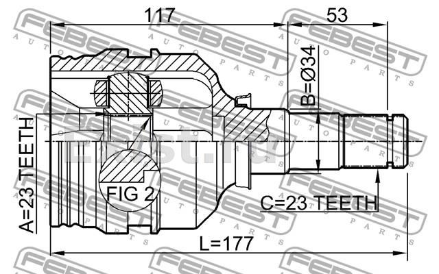

"вот мож понятно будет нужно длинну 52-52,5 как то так"
или отдай токарю пусть он тебе сделат длинну какую тебе надо а тороид сместиться на 2,5 мм наружу ничего страшного не будет

0111-ZZE120
Добавлено спустя 16 секунд:
Febest
Добавлено спустя 11 секунд:
Asva
TYIU-220
шрус
