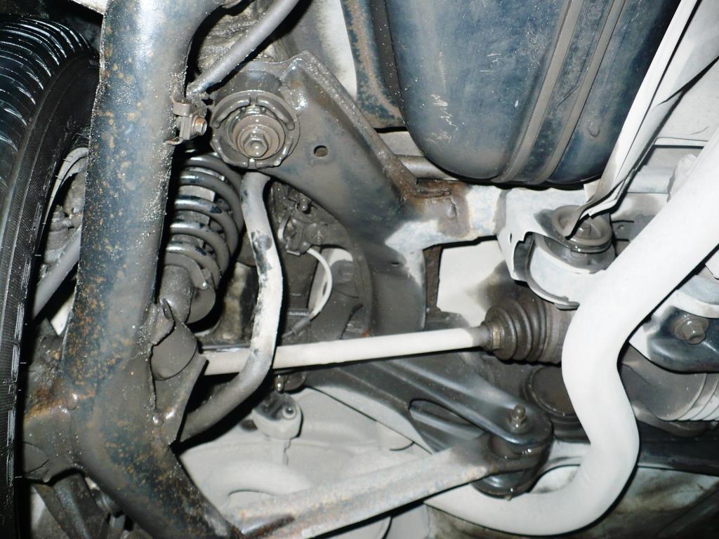

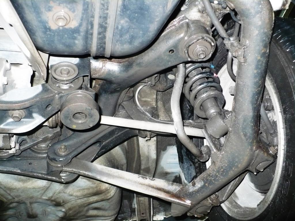

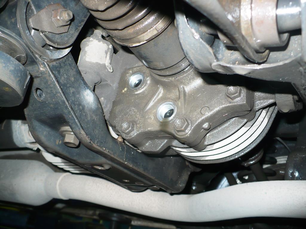

Вот правда, ребят, вопрос не в том, зачем это делать, а в том, как это сделать? Без учета денег, продажи и того прочего. Я и так уже ввалил денег в нее много, мне уже смысла нет продавать.
Так что - Различия какие в задней части? Неужели ни у кого на 4вд нет возможности заехать на ту же эстакаду и сделать фото? Я на днях заеду на подьемник и отфотаю свое днище.
Фотки нужны, ибо по взрыв схеме ниче толком не понять, а там глядишь и наберем суповой набор для переделки:)

Репутация: 2026
Не хватит высоты подъемника чтобы сфотографировать. Всё не влазит. Пытался осенью.

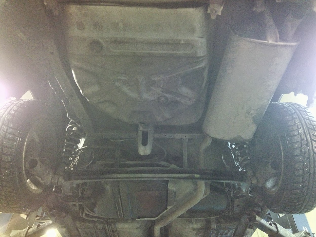

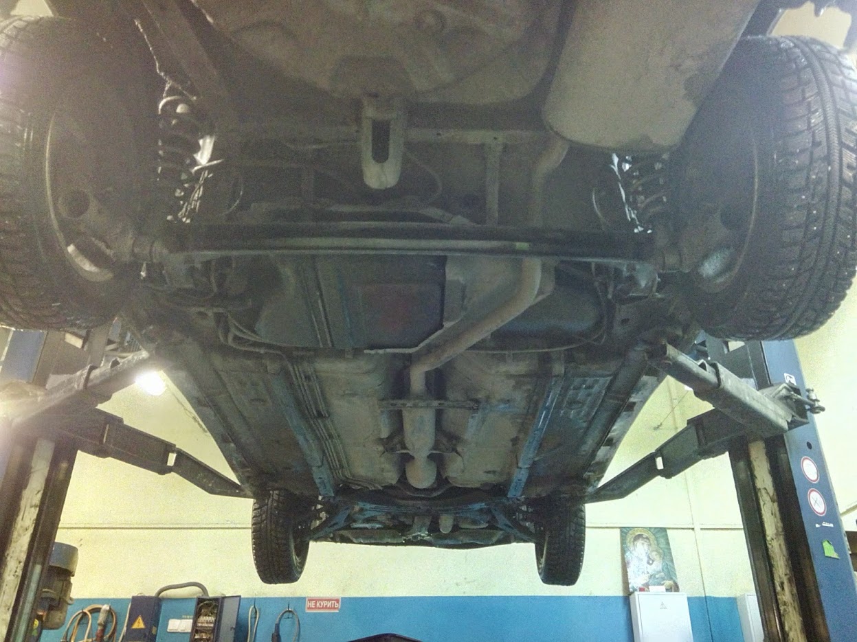

Ребят, сегодня задрал машину на подьемник. И увидел вот что - куда кардан пихать то? Он в тоннель не влезет. Так что облом наверное? Ибо если менять тоннель, то еще и ковролин, сиденья и т.д. и т.п.
И еще одно интересное наблюдение - на 2вд там места просто завались:))) Хоть два электромотора ставь, на каждое колесо:)

Репутация: 659
на 4WD кардан там где у тебя глушитель,а глушитель справа от тонеля идет.

Ну то есть тоннель все равно шире должен быть, ведь не будешь резонатор с каталиком прям под днищем вешать. Можно конечно сделать "прямоток":)))) то есть просто кусок трубы вместо резонатора и каталика вварить, и сместить все это дело в сторону, тогда может кардан и влезет.
Влад, если тебе не трудно, сделай пожалуйста фотку аналогичную той, что я сделал:) Может на яме где нибудь...

Репутация: 550
Да, судя по фоткам запчастей с дрома и фоткам от 553 - там разные бензобаки, по другому идет выхлоп, есть уши для подрамника, и в другом месте упор для подъема всей задней части.
