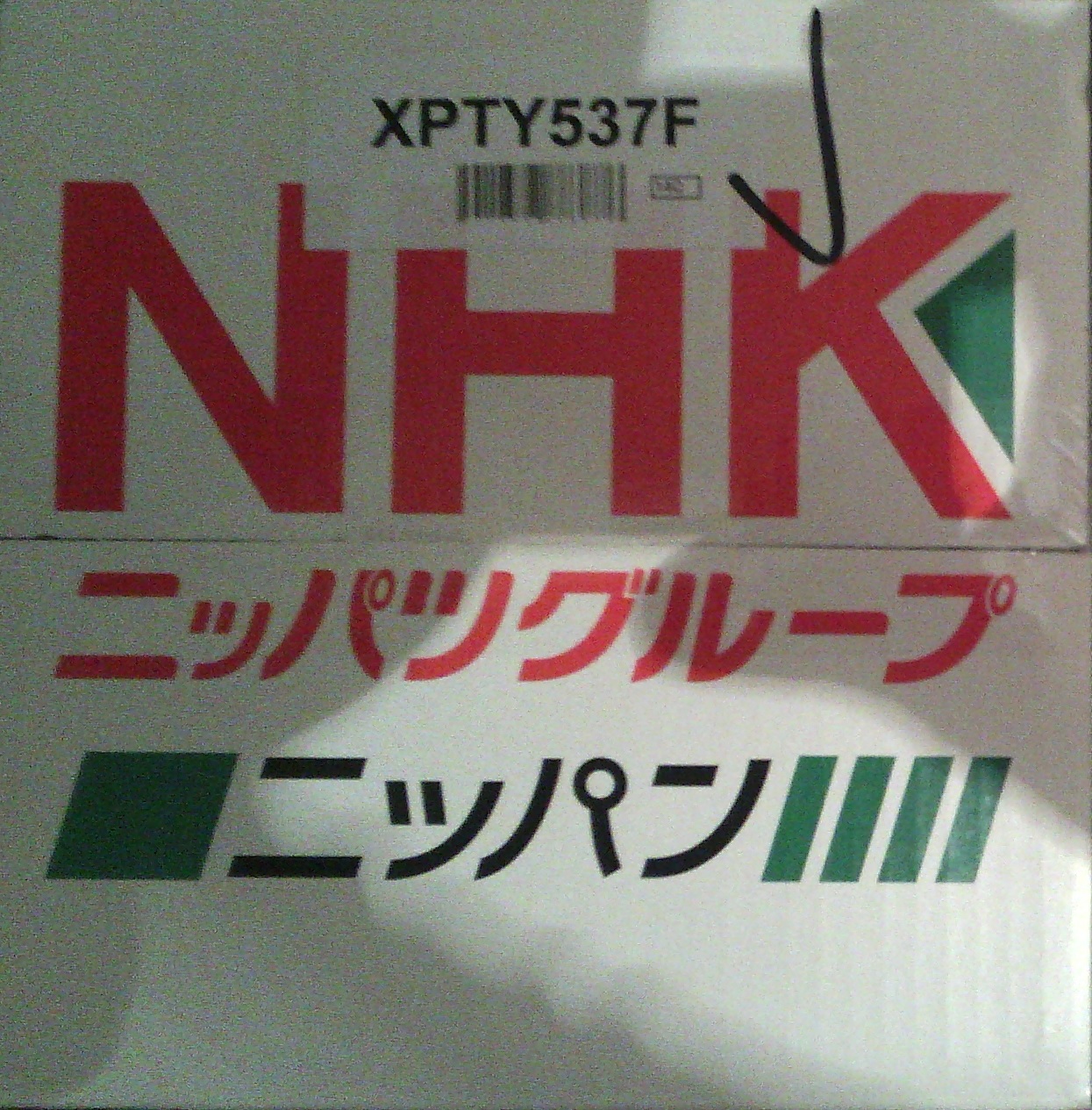

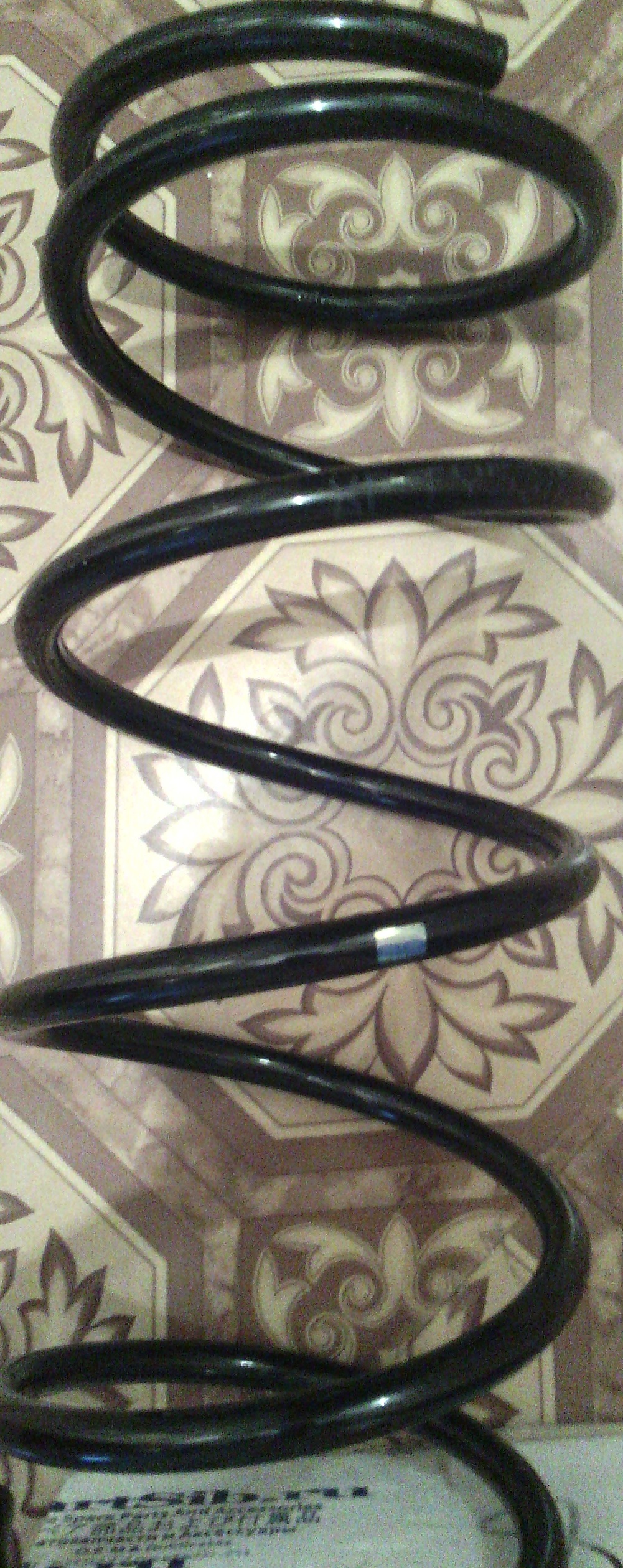

Забрал сегодня передние пружины NHK XPTY537F. На каждой пружине присутствует маркировка, трастограмма. Внутри коробки только пружина. На одной пружине скол, закрашен не очень аккуратно. Как поставлю, напишу, пока не знаю, когда получится.
537f.jpg [ 565.36 КБ | Просмотров: 8451 ]
tr.jpg [ 956.58 КБ | Просмотров: 8451 ]

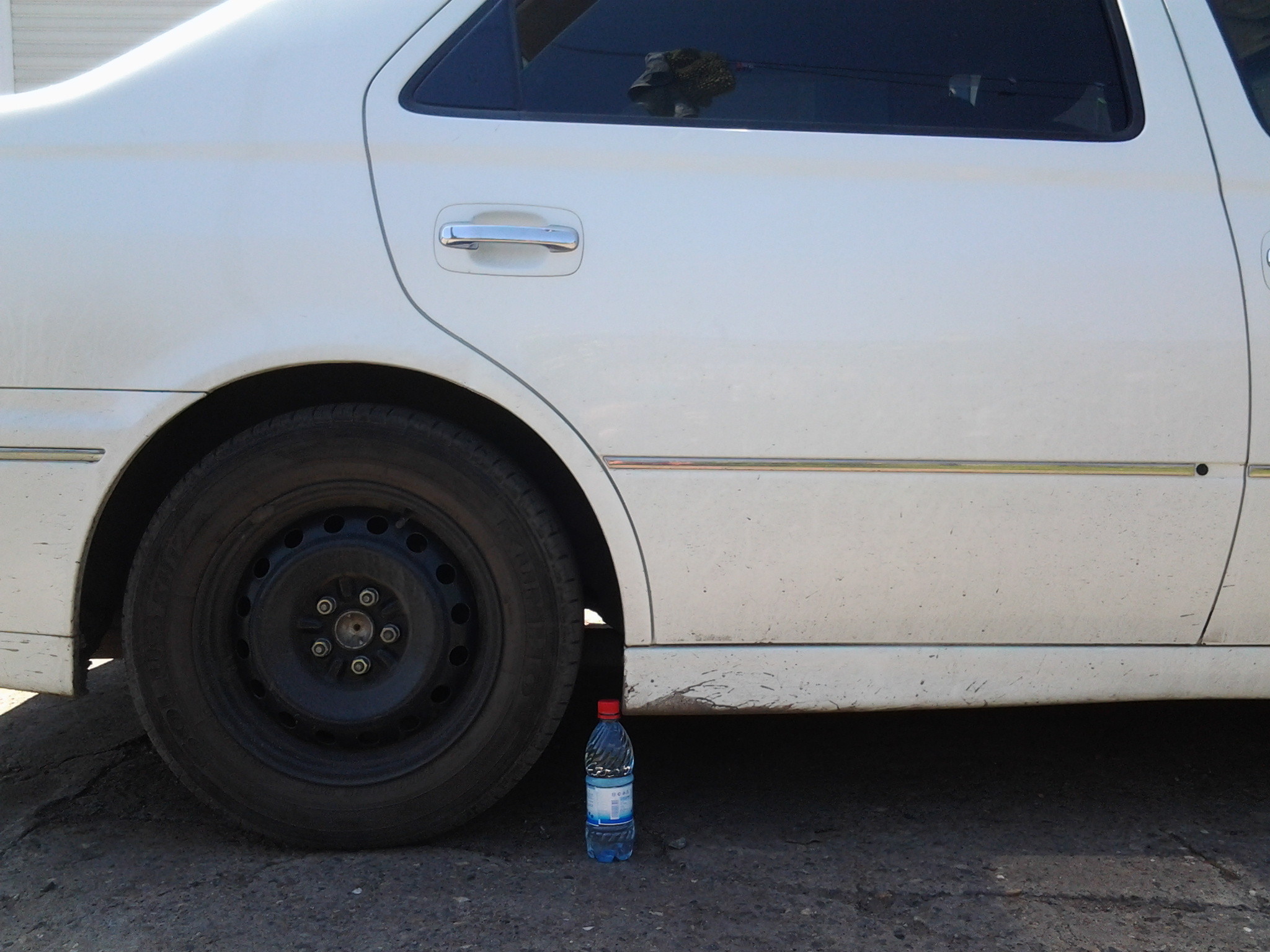

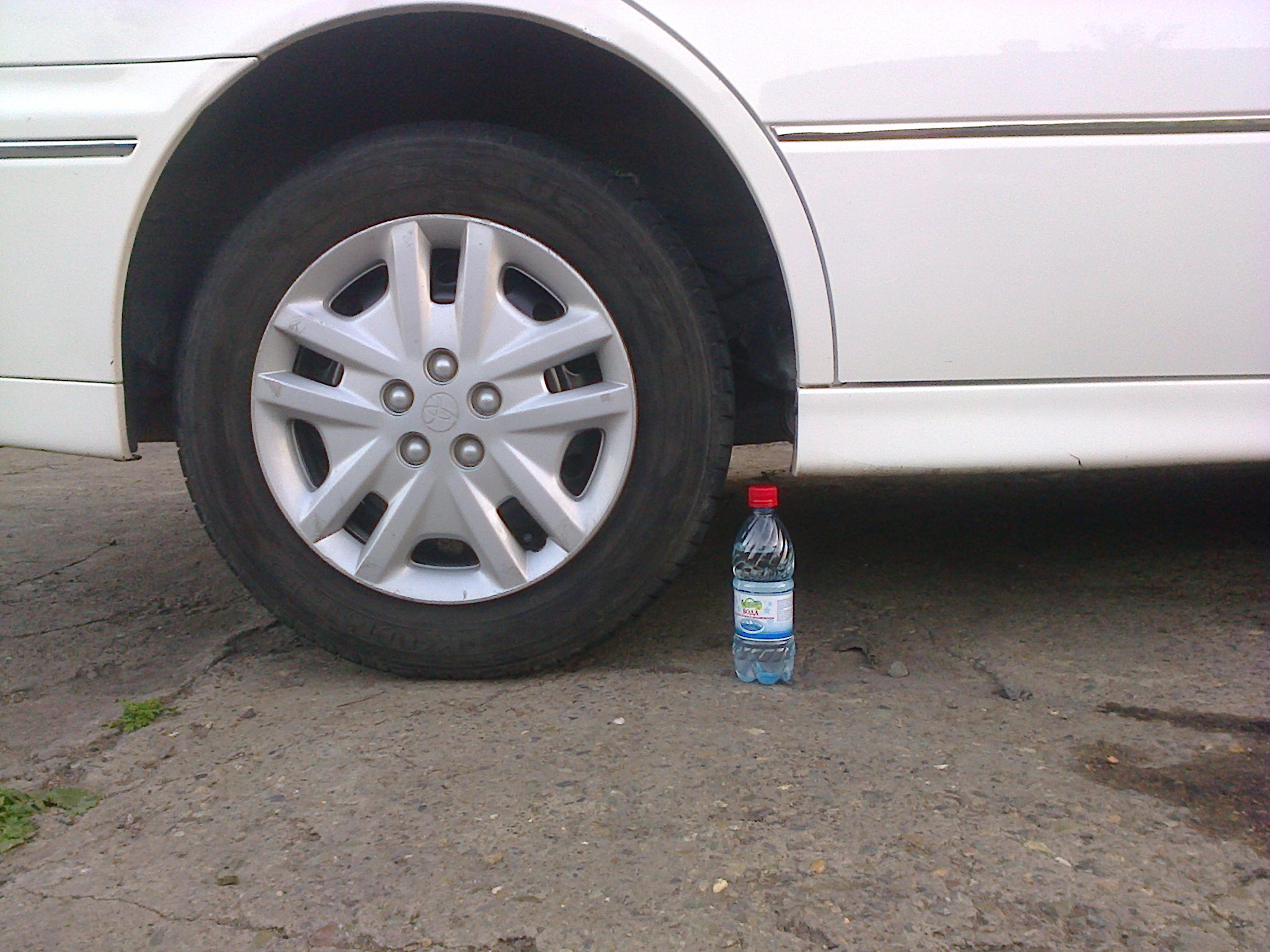

Наконец то я поменял задние пружины, NHK.
На 4см приподнялась.
001.jpg [ 779.24 КБ | Просмотров: 8365 ]
002.jpg [ 505.09 КБ | Просмотров: 8365 ]
