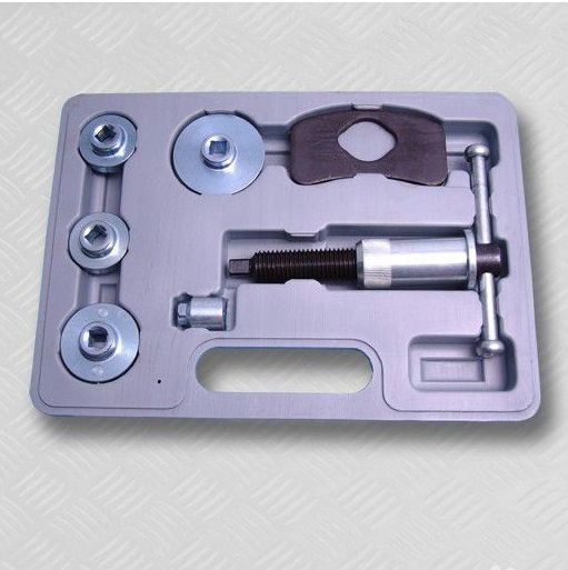

Вот такой наборчик у знакомого есть для цилиндриков тормозных.
Предлагал бате купить, смется, говорит: струбцинкой проще.
:smile: ))).
Набор для сведения тормозных цилиндров NS-YF6501.jpg [ 37.05 КБ | Просмотров: 2138 ]
