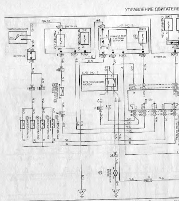

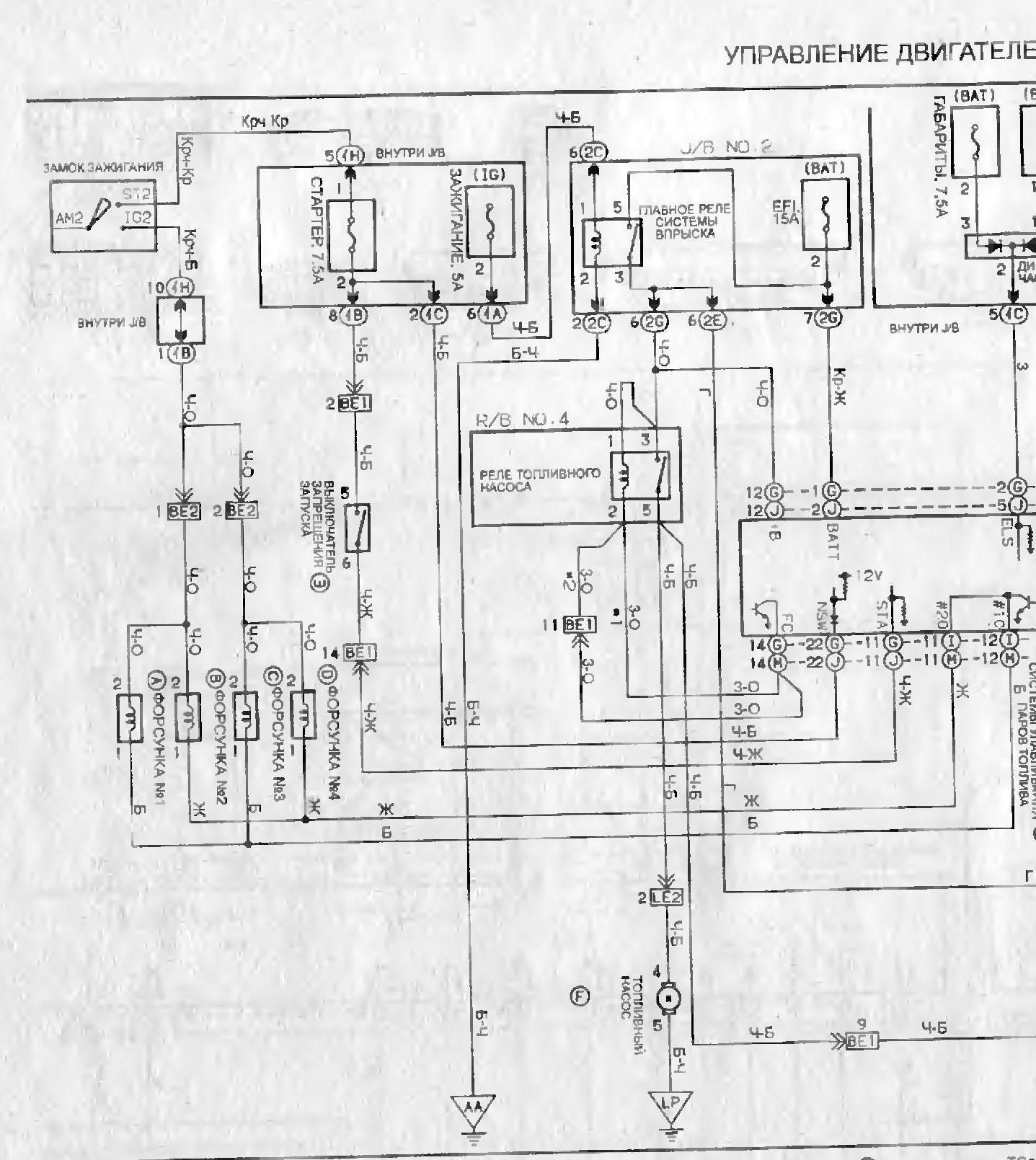

Проверяли управление и питание на всех форсунках? Общего у форсов и бензонасоса только ЭБУ, значит смотрим питание на него и массы.
форсы и насос.jpg [ 432.54 КБ | Просмотров: 2384 ]
