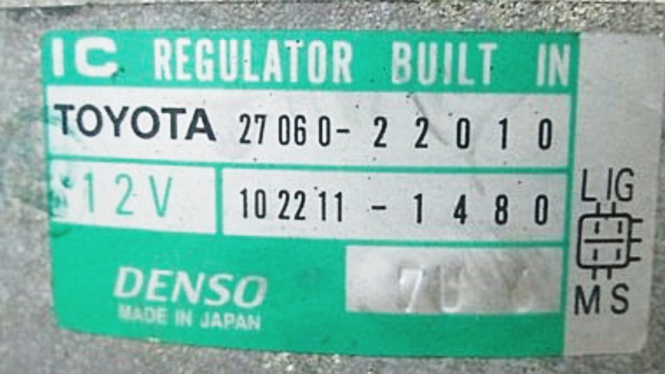

Извините что не в своей теме, но решил не открывать новую. старый генератор с овальной фишкой 3 контакта, а на новом квадратная фишка 4 контакта. Отчего он?
Как соединить провода какой куда?
Вывод M используется в качестве контроля нагрузки ЭБУ двигателя.
Комментарий к файлу: 3S-FSE, Vista Ardeo D-4
IMG_20151024_124550.JPG [ 136.64 КБ | Просмотров: 5307 ]

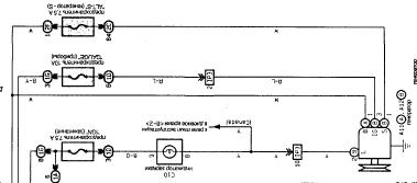

Какой конкретный ответ? По предохранителям тема расписана, по генератору тоже. Конкретно по вашему авто косяк скорее в проводке. Так же я раньше писал, что L или с предохранителя(на предохранитель тоже приходит минус с лампочки щитка) или с лампочки. Если нет такого предохранителя, то на L идет минусовой конец от лампочки. Соответственно если его прицепить к разъему генератора, то на нем будет 0В, при заведенном двигателе больше 12В. Если его отсоединить, то будет 6-8В в зависимости от мощности лампочки. Распиновка генератора тоже дана, L правый вертикальный контакт. Схема скорее всего такая.

В общем так: перебрал проводку нашел в одном месте все провода сплавились между собой, удивляюсь как еще генератор работал проводку нарастил теперь при замыкании провода L на массу все лампочки на приборке загораются (сам удивился как их там много) соединяю провод на разъем генератора лампочки на табло не горят. Конец генератору?
