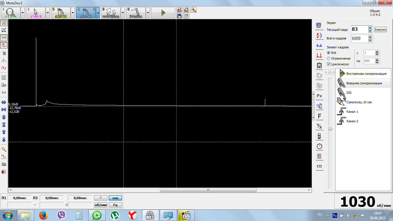

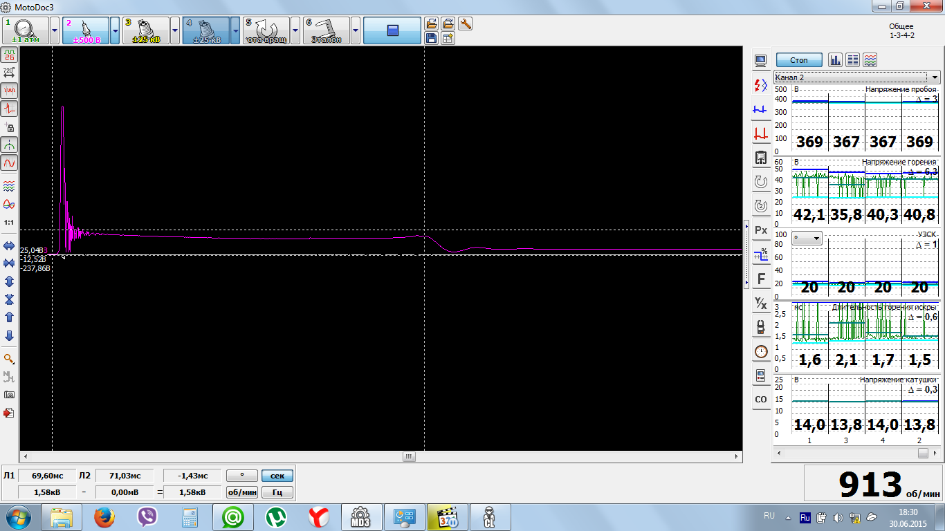

Вот что сегодня было снято мотодоком 3 с первичной цепи
2015-06-30 18-30-17 первичное напряжение.png [ 128.64 КБ | Просмотров: 1162 ]
А это вторичное
2015-06-30 19-07-49 Вторичное напряжение.png [ 118.76 КБ | Просмотров: 1162 ]
На мой взгляд первичное норм а вторичное ужасно, может кто подскажет подробнее...

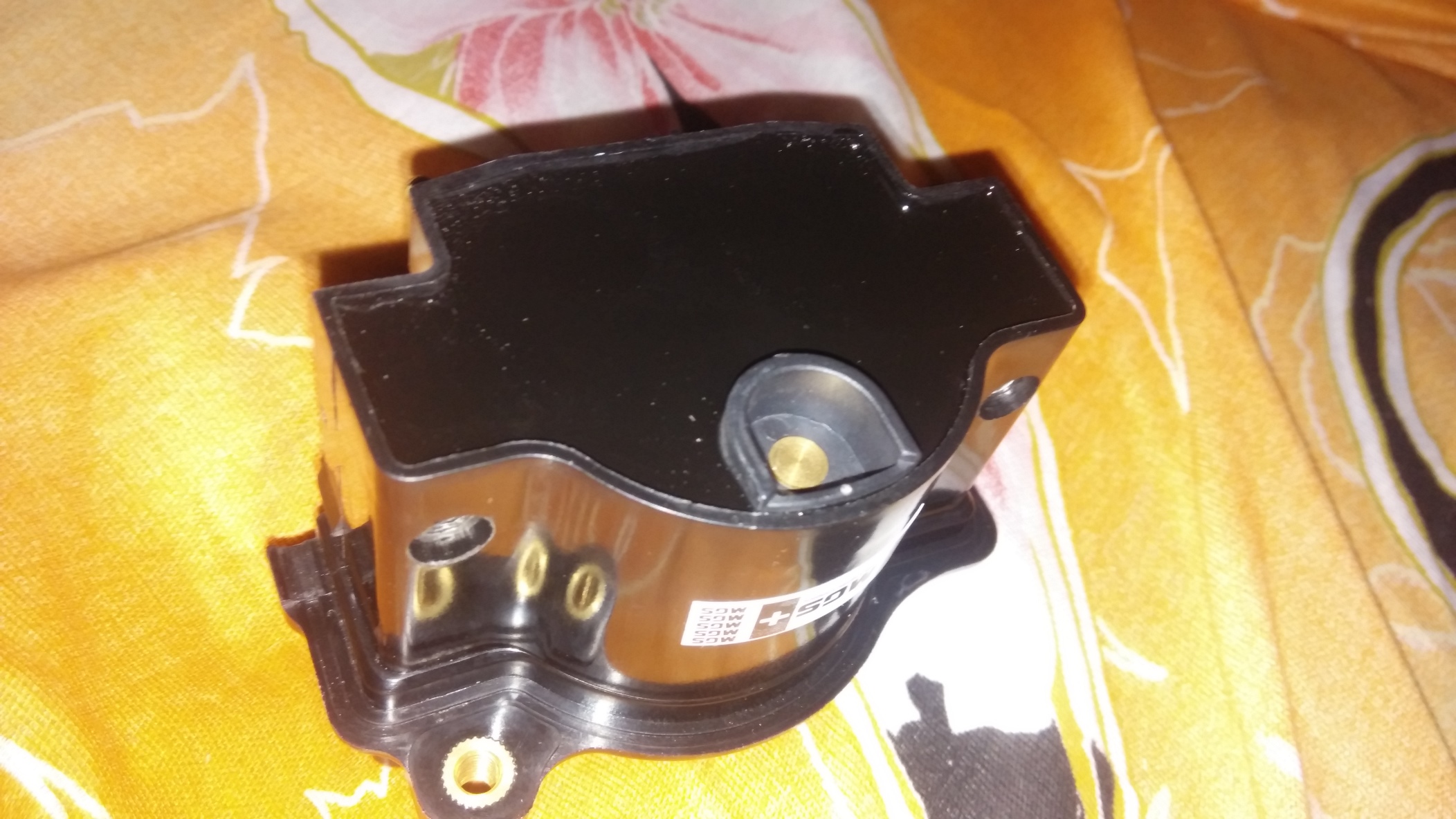

Получил сегодня новую катушку VPM . Написано что Россия. Она раза в полтора тяжелее той "новой" магнетти морелли которую снял.
В общем с установкой катушки в машину вернулись большинство лошадей, сделал парочку кругов вокруг гаражного массива, ощущения самые положительные.
Кому интересно номер катушки по каталогу запчастей VPM9091902135
ну и фото

немного ошибся, катушка которая давала такие симптомы фирмы Мобилитрон. Вроде как тайвань.
