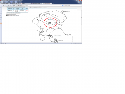

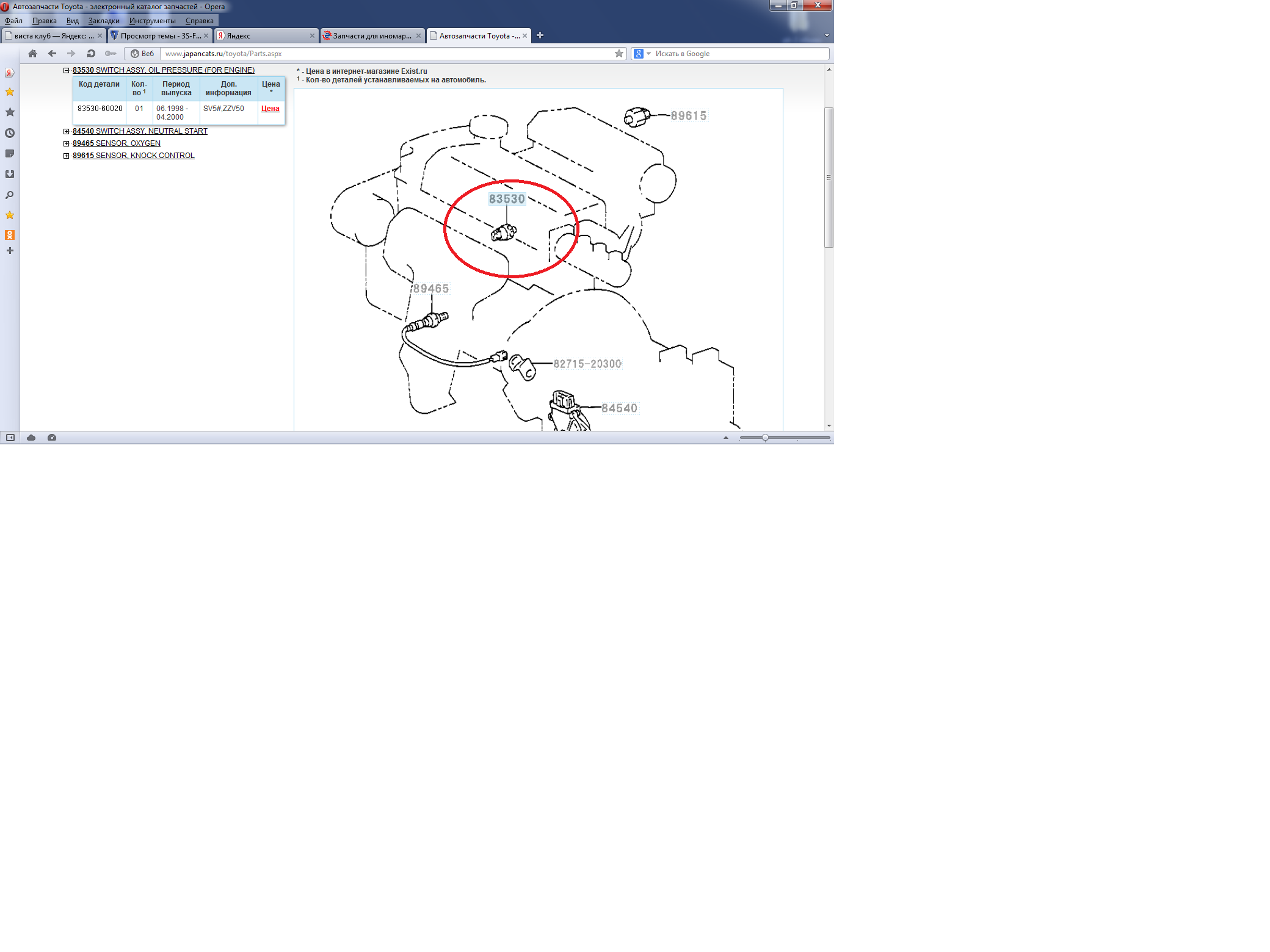

Привет! Идеальные обороты 650. У меня сейчас проблема такая же с масленкой на панели на горячий двигатель, на светофоре маргает.. С утра на холодную норма. Почитал тут отзывы купил масло др.типа с масл.фильтром завтра поеду менять.. Отпишусь по замене... Пдскажите кто нить где датчик давления масла находиться? Не могу найти. Спасибо!
 Заголовок сообщения: Re: 3S-FE. После капиталки моргает давление масла
СообщениеДобавлено: 29 сен 2015, 17:07
Репутация: 2079
viewtopic.php?p=109237#p109237
СообщениеДобавлено: 29 сен 2015, 17:11
Сообщения: 2194
Тем: 43
Репутация: 3493
Ну вот же он!
Безымянный.png [ 161.9 КБ | Просмотров: 7006 ]
