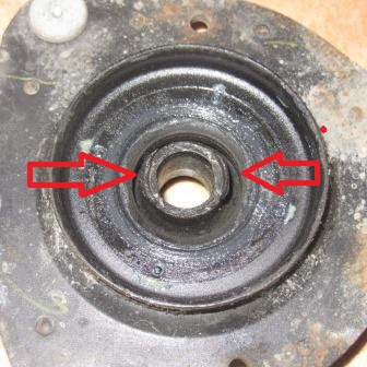

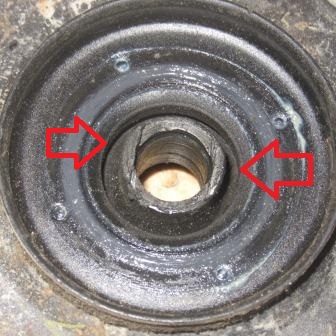

Всем привет. Вот сфотал выработку на опорах амортизаторов. Интересно почему на одной опоре она минимальная, а на другой ну очень большая? Вроде видно на фотографиях. На одной стойке значит тоже выработка большая?

По второй фото шток амортизатора был без проточек, или при сборке не попали в паз.

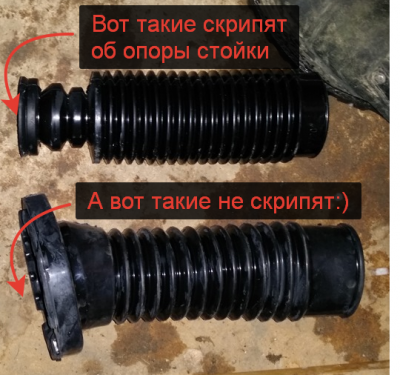

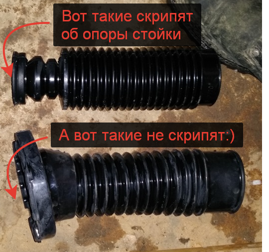

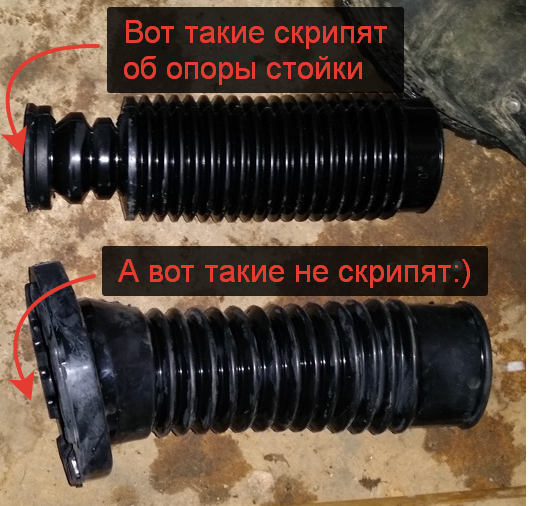

у меня скрип был из за универсальных стоечных пыльников, кторые крепятся на шток аморта. Родной пыльник у нас держится за подушку пружины, а этот за отбойник на штоке. Ну и вобщем вот эти отбойники на пыльниках скрипели о корпус опоры.
Фотку приложил:)

Очень занимательно, точно знаю что у меня стоял и продолжает стоять "скрипучий" вариант. Однако при повороте руля на месте (друг крутил руль) я прикладывал руку к месту крепления стойки к кузову под капотом, четко слышались щелчки и достаточно сильно отдавало в руку. Неужели это все могло быть от пыльников? :o

У меня при повороте на месте все было тихо, а вот когда едешь по кочкам - атас вообще:) я долго искал причину, поменял опоры, поменял стойки целиком на контракт, но пыльники поставил тоже скрипучие, родные рассыпались. Скрип остался:( в итоге заехал на вибростенд в реактор, и втроем с ребятами качали машину и щупали стойки. И нашли:))) кто бы мог подумать:))

Ясно, спасибо буду наблюдать. Хотя щелчки и отдача в руку, наверное не могут быть вызваны пыльником. Если что то проявится еще напишу. :smile:
