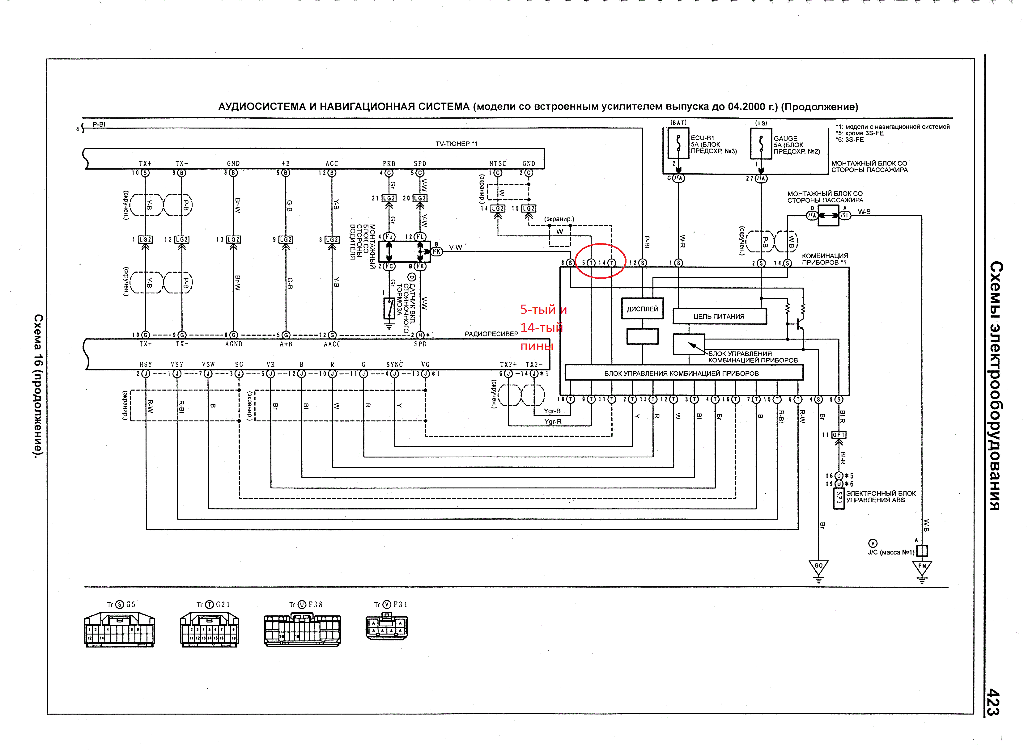

alex80383 писал(а):
....тюнер можно от любой тойоты воткнуть, главное чтобы шина данных была тх+ и тх-, у меня от вероссы стоит все работает.
Я правильно понял, что тюнер запитываем и подключаем к нему фишку нашу от мафона по штатной схеме и все будет работать? А то у меня тоже тюнера не было...
:smoke: :?: ...
 Заголовок сообщения: Re: Замена многофункционального дисплея на мультивижен на дорестайле
СообщениеДобавлено: 22 сен 2015, 09:13
Сообщения: 2194
Тем: 43
Репутация: 3493
Все верно,у меня всего четыре провода подключено ( по кране мере так сказали в сервисе, обманывать им смысла не было), питание и шина данных, только для того что бы включалась кнопка тв. Видео контент, в том числе камера заднего вида, передается по кабелю параллельно подключенному к панели приборов.
5-тый, 14-тые пины.
