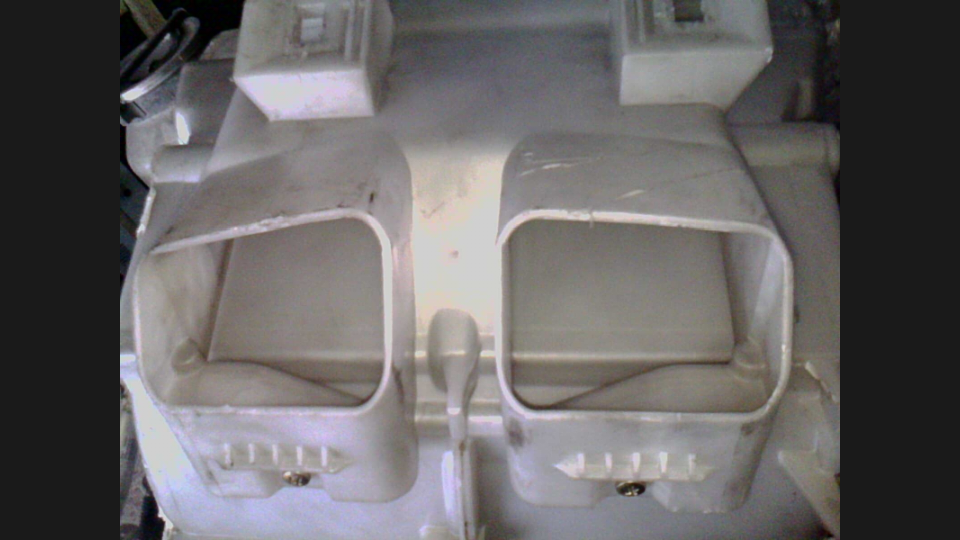

У меня есть снятый корпус печки. Сергей, если надо, могу сфотать, а ты уже подрисуешь где какие и сколько отверстий нужно просверлить.

Конечно Дим сфотай, выложи, в целом, по моим описаниям и так будет все понятно, главное что бы народ тему все прочитывал...

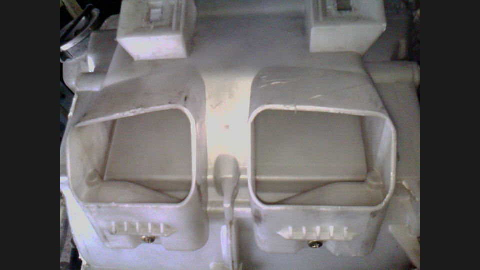

Ну, собственно вот.
Сопла.png [ 494.35 КБ | Просмотров: 2596 ]

Дмитрий1983 писал(а):
Ну, собственно вот.
Да уж, тут конечно все видно 8O , и видно что они одинаковы. Там на месте, в силу всего "удобства" расположения этих сопел, показалось что они разные, да и ладно в целом и так все ясно...Да и поправил верхнее сообщение, схему убрал, чтобы кого не запутать, спасибо за фото :good:

Что-то я запутался где сверлить. Можно этот корпус сфотать так, как он стоит на авто? Или всё подписать.

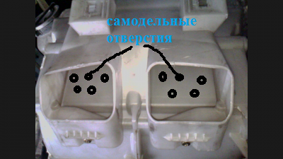

Только не делать много дырок, я делал 5 шт по 8 мм, думаю 1-2 еще можно, но это у меня...
Сопла.png [ 146.4 КБ | Просмотров: 2555 ]
