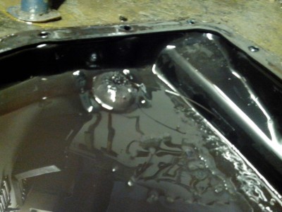

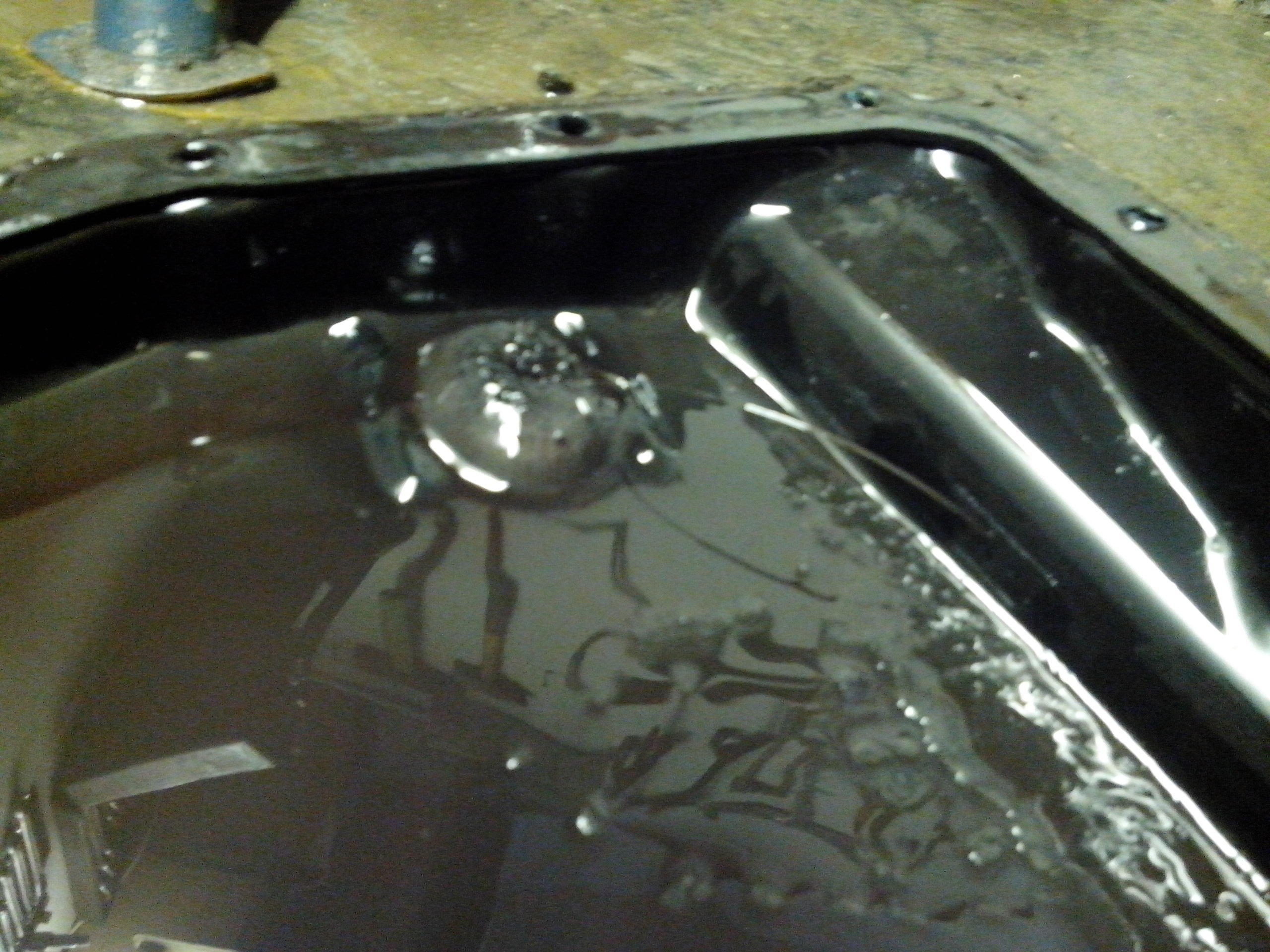

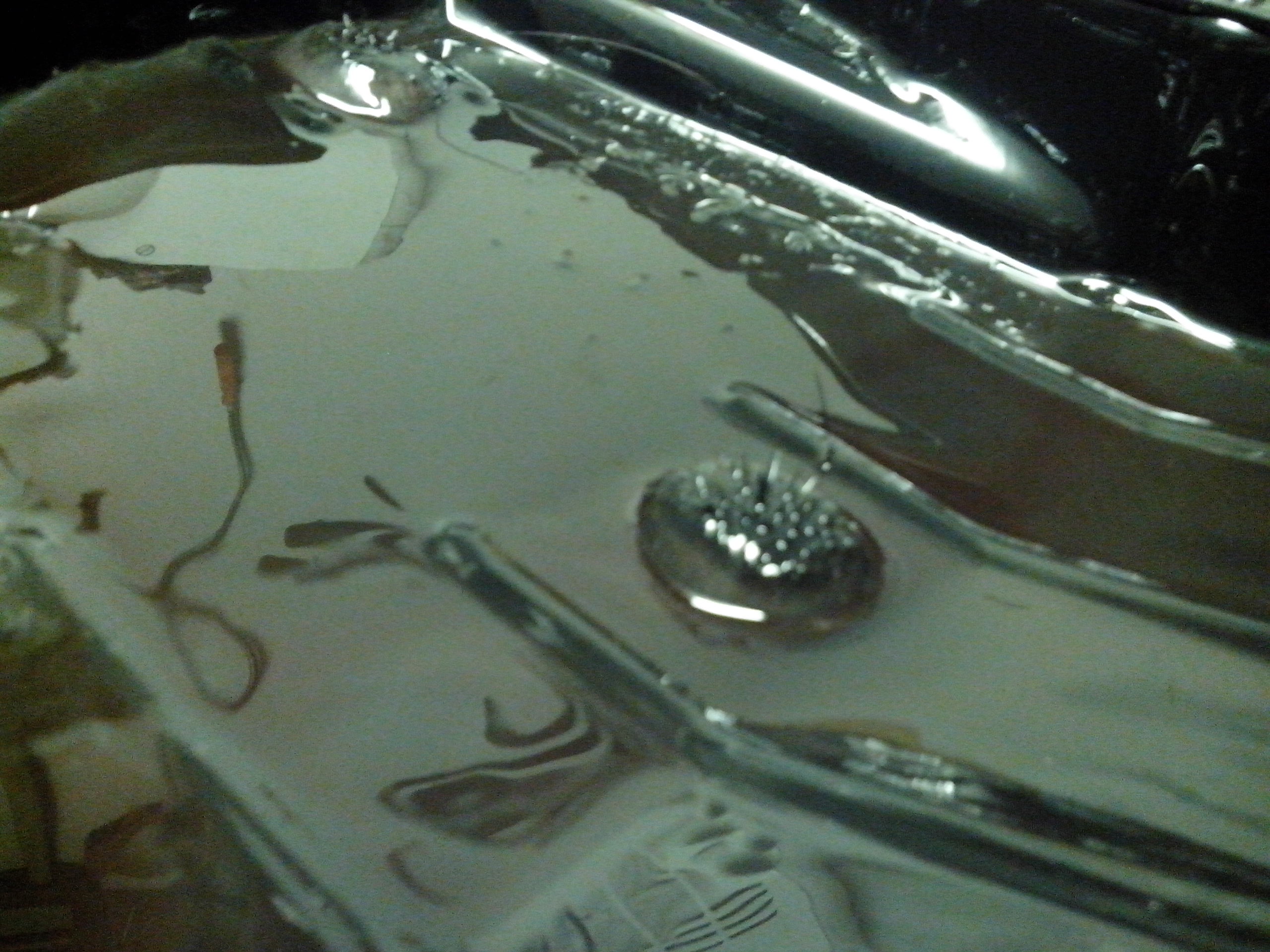

Парни! Как же Виста меня напрягает.. :dash: Какая я та сплошная проблема. До неё была Карина АТ212- вот это эталон надежности. А здесь то не доработки, то болячки... Я из под неё не вылазию с момента покупки. В начале поставить на учет не мог, так как была арестована, после снятия ареста сразу зарегистрировал. На следующий день попал в аварию. Денег за ремонт отвалил и время потратил. Затем в холода начал замерзать, оказывается с печками у Вист проблема. Потом задние ступичные одновременно зарычали. Только сделал коробка умерла. Месяц коробку ждал. Пришла, поставил и тут оказывается не так всё просто. Ещё вискомуфта загнулась, вчера на ровном месте застрял выезжая от сервиса :-x
А-а-а! :roll: уже думаю о продаже "как есть"!
Всё это лирика... Вопрос вот в чем: ездил вчера в сервис. Снял поддон, а там "ёжики" на магнитах и стружка и жижа вся в "блестках". Думал фильтр почистить, а там тряпка вместо сетки (хотя в прошлой коробке как раз сетка). В общем думаю либо коробка уставшая или я укатал уже. Сегодня ещё раз прокатнулся для теста. Буксуют 2 либо 3 в зависимости от нагрузки, хотя если нагрузить сильно буксуют все кроме 1-ой. "Скрепка" показывает норму! Блин, как это? 8O

Чего на машину то пенять, если сами то в аварию попадете, то сломаете чего нибудь! Она не сама в аварию заехала, а вы ее туда завели. Не нужно эксплуатировать не исправный автомобиль.
