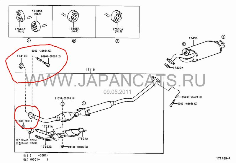

и у меня такое было,а всё дело решилось заменой прокладки между выпускной трубой и коллектором (если есть дребезг похожий на работающий глушитель УАЗика,проявляется где-то на1650-1850 оборотов-то эта чёртовая прокладка 100%)

Это сдвоенная труба (похожа на штаны отсюда и название) выходит из двигателя по ней выхлопные газы идут в резонатор, а потом в глушитель. Сверху и снизу на 1ZZ прикрыта метал. экраном.

у меня похоже или в штанах есть свищь может через прокладку, а может резонатор пора менять

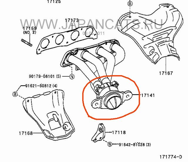

Я залазил под машину, жена газовала а я смотрел и слушал. Во первых клацает где то в районе левого привода (может колодки тормозные или шрусы), при резкой прогазовке двигатель как бы опрокидывается назад, и слегка крутится по оси - заваливается на один бок, задняя подушка сминается, передняя разжимается, соответственно колеса вместе с приводом стоят на месте, а коробка прокруивается по оси привода.
Заодно и труба выхлопная с катализатором стоит на месте, а "штаны" вместе с двигателем прокручиваются по оси на какой то градус, там на болтах с пружинками соединяются эти две трубы, возможно прорываются в этот момент газы через проклдаку прохудившуююсся и начинает дребезжать труба с катализатором - это отчетливо видно и если рукой призжать катализатор, дребезг прекращяется. Короче дребезжит труба, а клацает при резком трогании в районе левого привода.
Вот штаны (красным показано место соединения штанов с трубой на которой резонатор и катализатор)
штаны.jpg [ 67.59 КБ | Просмотров: 5722 ]
выхопная система.jpg [ 59.24 КБ | Просмотров: 5722 ]
