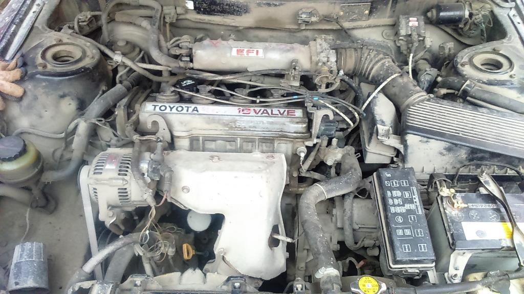

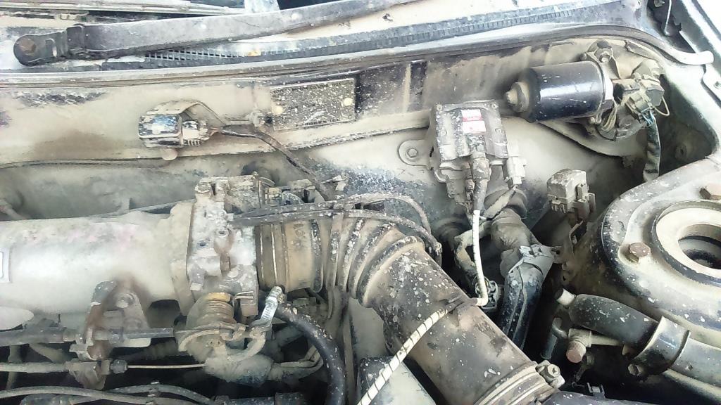

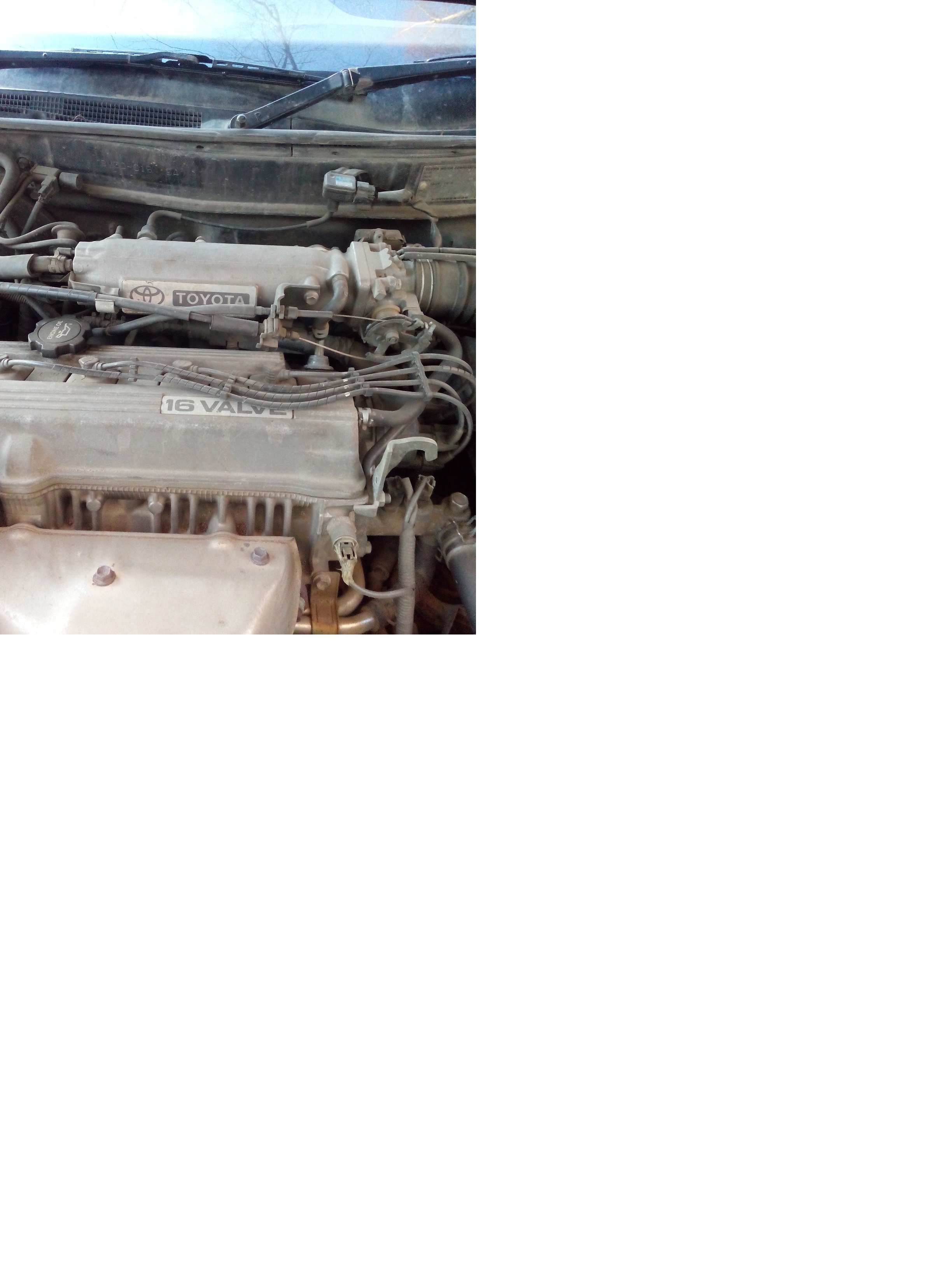

Вот фото оригинального мотора,его подключения
IMG_20160324_185522.jpg [ 854.02 КБ | Просмотров: 2196 ]
IMG_20160324_185334.jpg [ 701.81 КБ | Просмотров: 2196 ]
IMG_20160324_185409.jpg [ 555.11 КБ | Просмотров: 2196 ]
Клапан должен стоять двухрожковый,один конец идёт на МАП сенсор,второй на грибок рампы давления топлива,больше там ничего нет,одна боковая трубка закрыта штатной заглушкой. у тебя мотор не с висты-камри стоит,разводка трубок другая,делай общее фото.

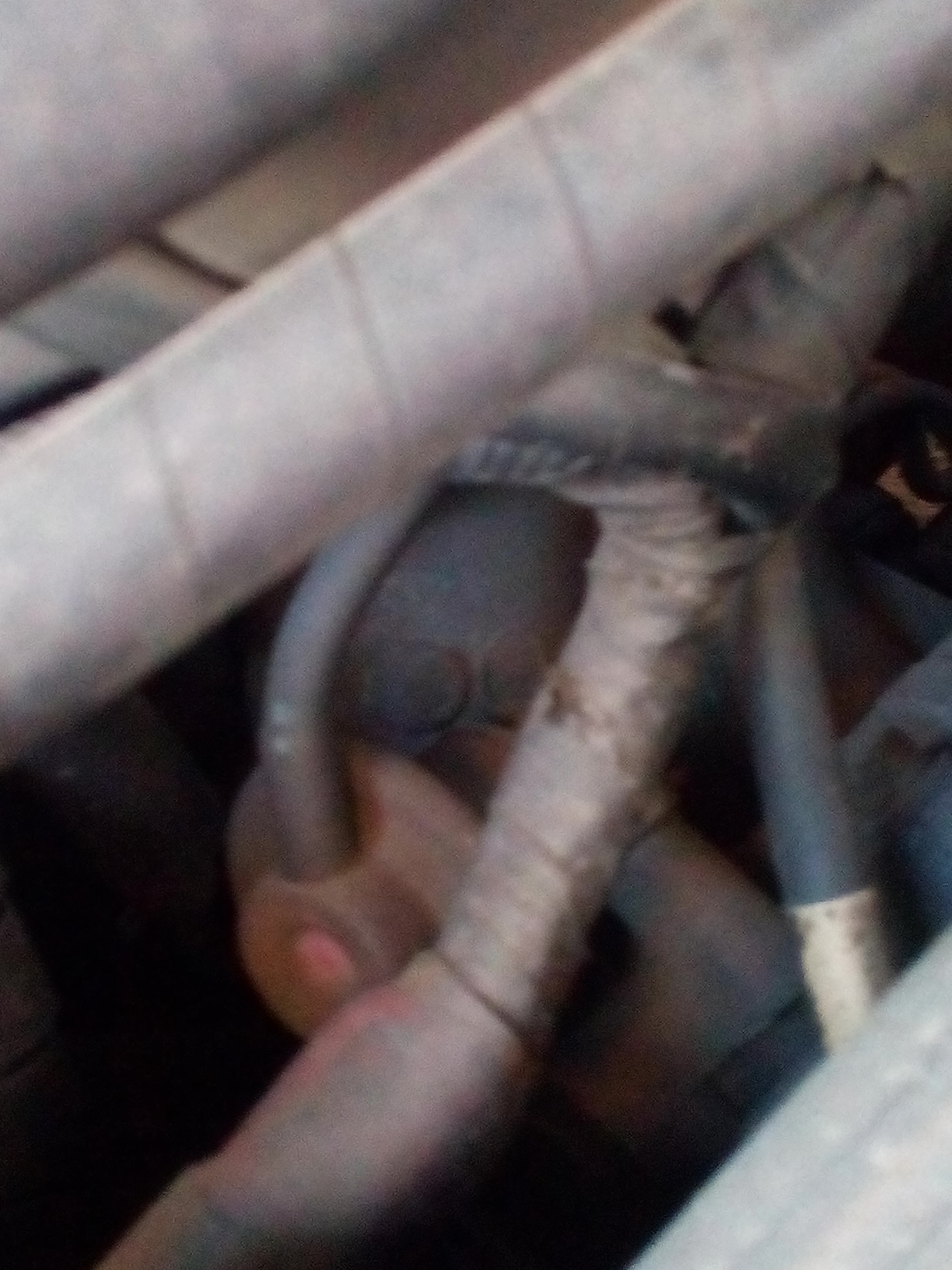

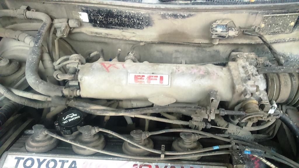

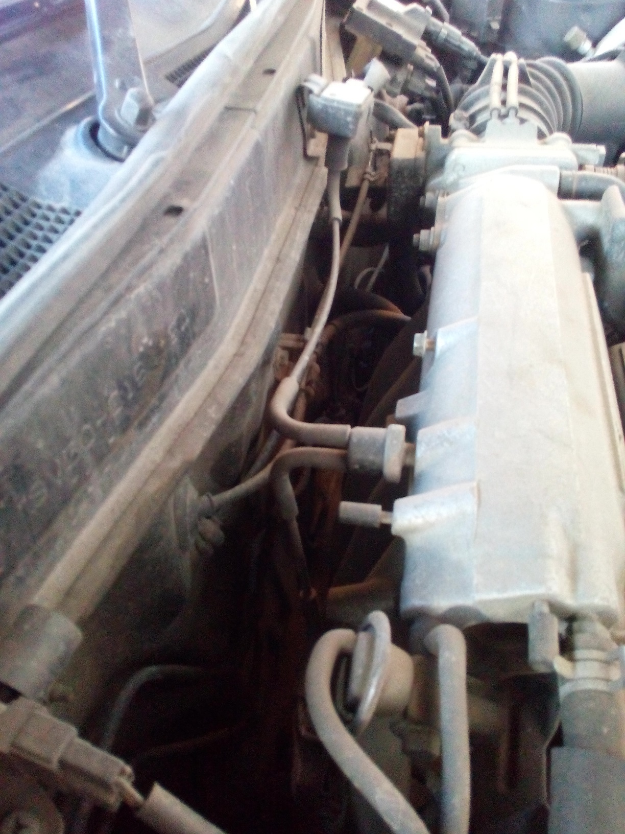

Не вижу смысла писать в темах которые не по душе. Не вижу смысла в этих форумах если есть сто, если нельзя по жевать некоторые моменты с другими людьми)
Добавлено спустя 19 часов 21 минуту 13 секунд:

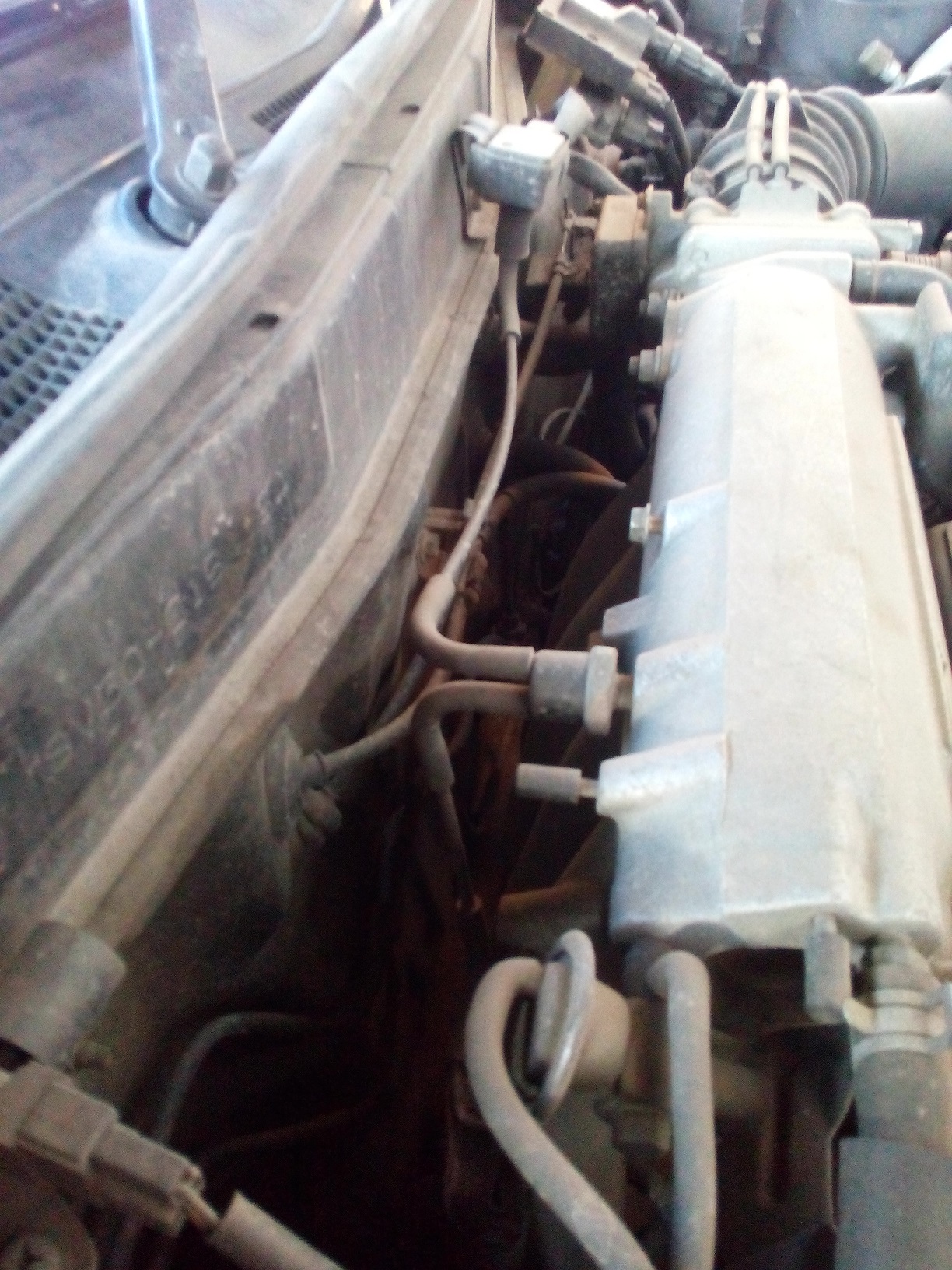

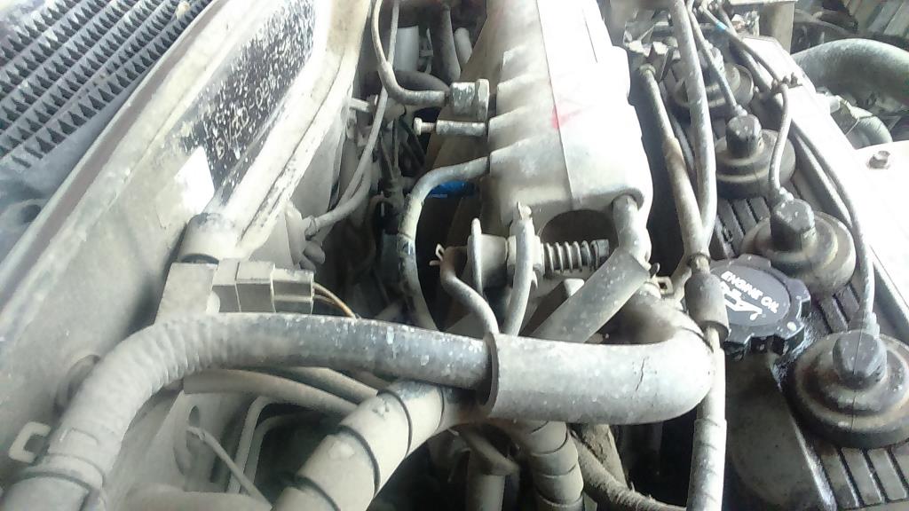

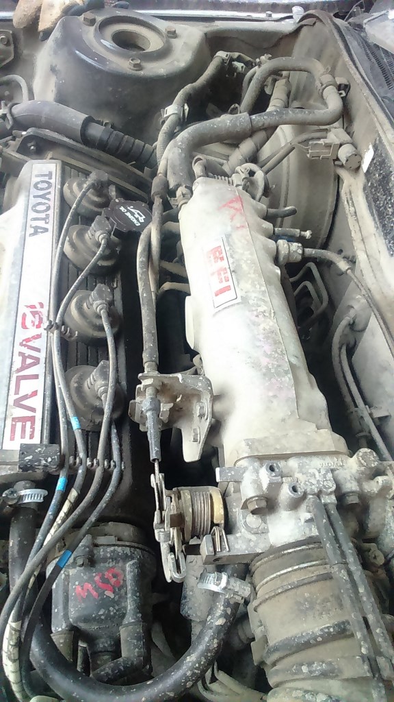

Вот фотки, по трубкам продублировал, ну и сам двигло мне не понятен, или тут сборка
1.jpg [ 97.32 КБ | Просмотров: 2138 ]
2.jpg [ 119.77 КБ | Просмотров: 2138 ]
3.jpg [ 98.51 КБ | Просмотров: 2138 ]
4.jpg [ 122.41 КБ | Просмотров: 2138 ]
5.jpg [ 180.24 КБ | Просмотров: 2138 ]
